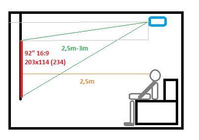

Ich habe mal eine Grafik entworfen, wie das bei mir in etwa aussehen wird, da das ja doch teilweise wichtig für die richtige Beamerwahl ist (grober Maßstab):

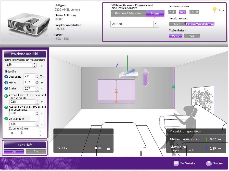

Mit diesem Rechner komme ich irgendwie nicht klar bzw. verstehe das Ergebnis nicht, vllt. bin ich aber auch nur ein totaler Anfänger. :d
Habe die Werte mal so eingetragen wie sie in etwa sind. Den Abstand macht er letztendlich von der Diagonalen abhängig, bei 94 Zoll sind das 2.4m.
Ich möchte den Beamer so nah wie möglich an der Decke hängen haben, der liegt dann gemäß meiner Zeichnung (vorherige Posts) etwa 30cm über der oberen Bildkante. Das lässt sich doch mit Lensshift realisieren, richtig? Und der violette vom Rechner erzeugte Projektionsbereich ist vertikel dadurch um wieviel nun flexibel? Ganze 70cm? Passt nicht ganz zur Grafik...
Ja das ist wirklich ein bisschen komisch bei dem Rechner.
Ich übernehme keine Garantie für das was ich jetzt sage: Ich glaube ohne Lensshift liegt die Bildoberkante bei Deckenmontage ein paar cm oberhalb der Linse des Beamers. Wenn ich das jetzt richtig verstehe hast du von dieser Position aus noch die Möglichkeit das Bild in deinem Beispiel um ca. 70cm nach unten zu verschieben (dargestellt durch den dunkel eingefärbten Bereich des Bildes). Wobei ich den Lensshift niemals voll ausnutzen würde. Da gibt's manchmal Probleme mit der Optik
So habe ich es auch verstanden. Das würde mehr als reichen. Die Bildoberkante liegt je nach Beamer-Halterung dann 30, maximal 40cm unter dem Beamer. So weit so gut.
Nun noch das Thema Entfernung. 2,4m benötigt der mindestens, um 94 Zoll auszufüllen. Hänge ich den nun genau (mit etwas Spiel) 2,4m entfernt auf oder geht auch weiter weg und ich zoome einfach rein? Gibt da da Unterschiede bei der Bildqualität?
Habe nochmal nachgeschaut. Ich denke doch eher das die 70cm auf die Verschiebung ab Bildmitte angegeben sind. Hier gibt's noch was ähnliches: Projektoren Datenbank
Wenn Platz ist würde ich eher ein wenig zurück gehen damit du mit dem Zoom noch in beide Richtungen ein wenig Spiel hast. Wie gesagt: ich würde weder Lensshift noch Zoom nach Möglichkeit voll ausnutzen.
