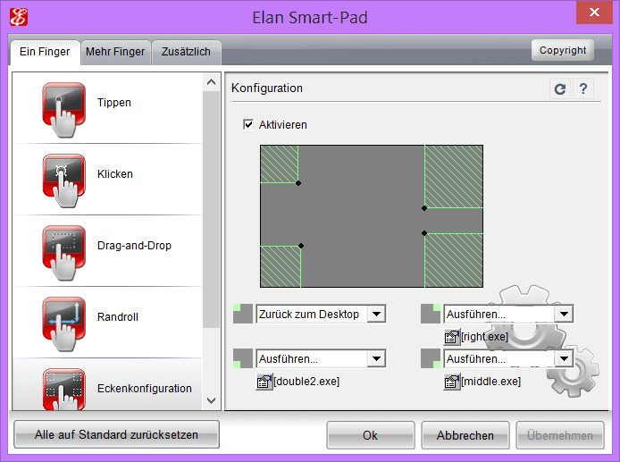

Was macht nun diese kleine .exe-Datei, die ihr gerade mit AutoHotKey erstellt habt? Ganz einfach: Immer, wenn sie gestartet wird, simuliert sie einen Klick der mittleren Maustaste und beendet sich dann wieder. Dieses kleine Programm müsst ihr jetzt nur noch vom Treiber des Touchpads auslösen lassen. Ich habe es zum Beispiel bei meinem Touchpad von Elantech so eingestellt, dass beim Antippen der unteren rechten Ecke ein mittlerer Mausklick simuliert wird. Und wie schon oben erwähnt, es funktionieren auch noch weitere Maustasten: Beim Antippen der oberen rechten Ecke wird bei mir ein Rechtsklick simuliert. Und den Doppelklick habe ich nach unten links gelegt. So muss ich mich nicht mehr mit den schwergängigen Tasten bei meinem Touchpad herumärgern. Das Ganze sieht dann so aus:
