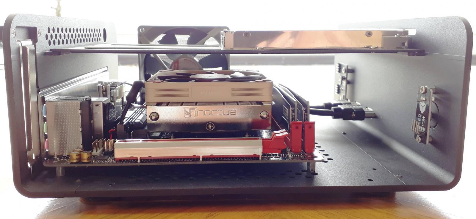

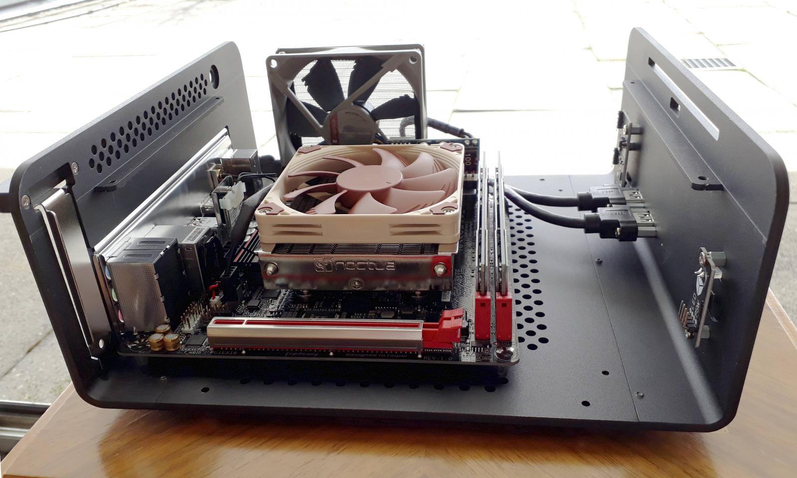

Das Gehäuse macht einen sehr guten Eindruck, stabil und gut verarbeitet. Der Einbau ist im Prinzip problemlos und sehr gut in der Anleitung illustriert. Man kann bis zu vier 2.5" Laufwerke einbauen sowie ein slim DVD oder BluRay Laufwerk. Bei Vollausbau wird es aber - insbesondere für die Kabelführung - schon recht eng. Von 3.5" HDs würde ich abraten (obwohl bis zu zwei möglich sind), weil dann der Platz bis zum CPU-Lüfter schon sehr knapp wird.
Man sollte sich also etwas Zeit nehmen und die Kabelführung genau planen, bevor man loslegt. Es hat sich leider gezeigt, dass mein Mainboard nicht besonders gut zu dem Gehäuse passt, weil viele Kabelanschlüsse genau vor dem Lüfter liegen. Siehe Fotos.
Bei der Wahl eines Mainboards würde ich da jetzt stärker darauf achten.
Ein wirkliches Problem bezüglich Luftdurchfluss oder Temperatur ergab sich glücklicherweise nicht (siehe unten).

Foto
Ohne Kabel sieht es recht geräumig aus
Mit Kabel wird's voll

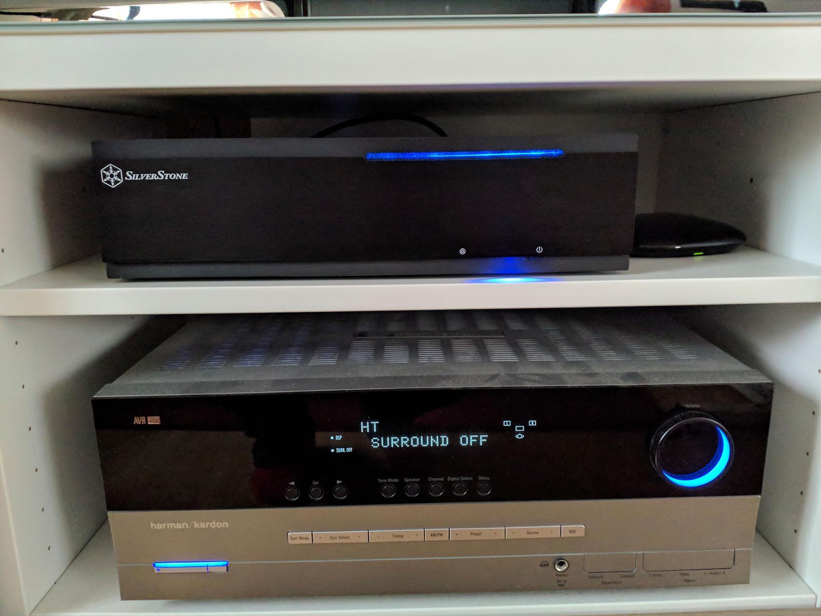

Danke für den Bericht! Ich hab bei mir noch Temperatur Probleme, aber das liegt vermutlich am AV Receiver der unterm Silverstone Gehäuse steht und die Umgebung aufheizt. Mal sehen was ich da machen kann.

Ihr habt recht, nachdem ich jetzt bestimmt schon mehrere Tage mit LibreElec rumgemacht habe, bin ich jetzt doch wieder auf Windows 10 gewechselt. Hab es nicht bereut. Läuft extrem schnell und die APU wird voll unterstützt (jetzt kann die passive GPU raus)
Jetzt funktioniert auch das wecken des PCs wieder, da ich Ruhezustand nutze.
Harmony Hub kommuniziert nun über Bluetooth zu Windows. Läuft auch butterweich.
Alles in allem perfekt! Der umzug von LibreElec auf Windows 10 ging ohne Probleme, konnte einfach den Kodi Ordner kopieren und alles lief (sogar die Netzwerk Shares). Bin begeistert. Hätte ich viel früher machen sollen :)
Silent ist die Kiste jetzt auch, Temperaturen muss ich mal noch beobachten. Hab hinter den Slot In Schlitz eine kurze LED Strip geklebt. So findet man den Schlitz auch im dunklen :lol:
