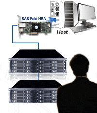

da ich in meinem ML310e so langsam an die Storage grenze komme. (OMV Virtualisiert mit ESXi) + VT-d mit IBM M1015 IT Mode
Dachte ich mir den Server mit einer SAS Karte zu erweitern und dann in einem Leergehäuse einen SAS Expander einzubauen.
Nur leider habe ich mit der SAS Technik noch nicht wirklich gearbeitet.
Habe auch mal im Netz geschaut und folgende Komponenten gefunden..
Controller für den ML310e ? Adaptec SATA/SAS RAID 1045 RoHS Single: Amazon.de: Computer & Zubehör
Expander für das Leergehäuse ? HighPoint Rocket EJ340 Multiplier Expander-Modul: Amazon.de: Computer & Zubehör
Würde es mit diesen Bauteilen überhaupt funktionieren ?
Bitte Steinigt mich nicht aber wie gesagt ich habe noch nicht mit dieser Technik gearbeitet. :hail:
Abgeleitet habe ich diese Idee von einer Grafik die ich mal im Netz gefunden habe..

Der Highpoint-Expander ist nicht auf der offiziellen Support Liste bei Adaptec (Dokumentation -> Kompatibilitätslisten) gelistet, es kann also funktionieren, muss aber nicht. Ich würde da eher einen Adaptec-Expander nehmen, dann sollte das kein Problem sein.
Hier gibt es einige Möglichkeiten und kommt daruf an, was und wieviel du willst oder brauchst.
Eine einfache Variante ist ein Controller im externem Port 9690SA 4i/4e oder 9280 4i/4e oder auch 8e.
Diese stellen den SAS-Port direkt extern bereit.
Dieser kann dann an ein Gehäuse mit eigener Stromversorgung gelegt werden und dort dann direkt jeweils 4 Platten ansprechen.
Wenn du in dieses Gehäuse so wie ich einen Expander einbaust kannst du dort bis zu 20 Platten ansprechen, die sich jedoch die Datenrate des einen Ports des Controllers teilen.
Ich habe hier so etwas mit einem 9280 4i/4e und einem Intel-Expander am Laufen. Nach einigen Experimenten die für mich beste Kombi, die auch sicher funktioniert!
In einem anderen Server habe ich einen internen Port eines 9260 mittels Adapter 8087 auf 8088-Slotblech nach außen geführt und für weitere 4 Platten ein Lindy-Gehäuse 42818 angeschlossen, dort werden die 4 SAS-Ports direkt benutzt ohne Expander.
Man kann hier viel machen, muß aber immer die Kabllängen und Steckverbinder im Auge behalten. Besonders wenn man SATA-Platten betreiben möchte, da hier die max. Kabellänge von SATA zählt.
