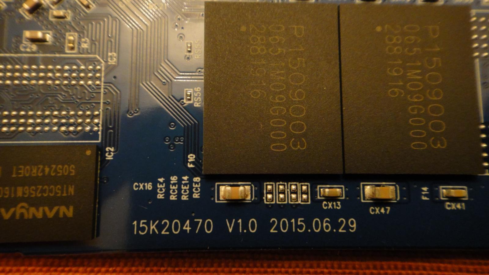

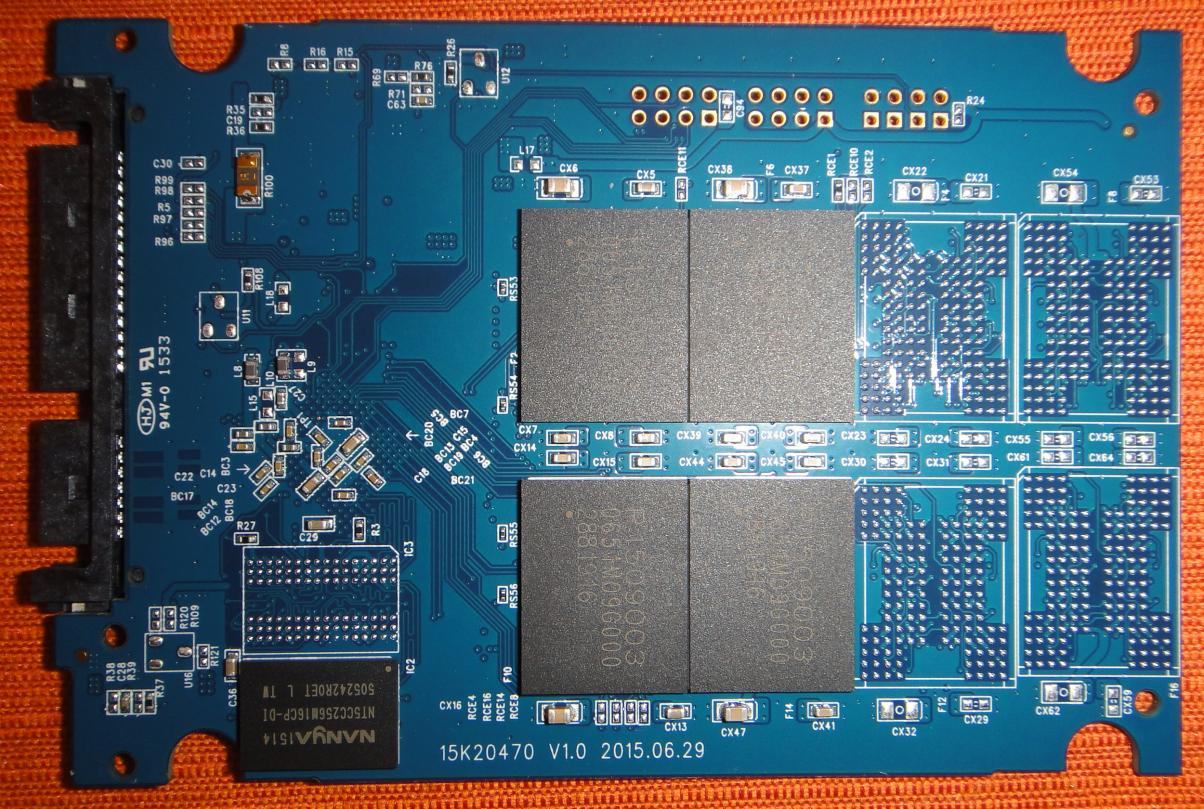

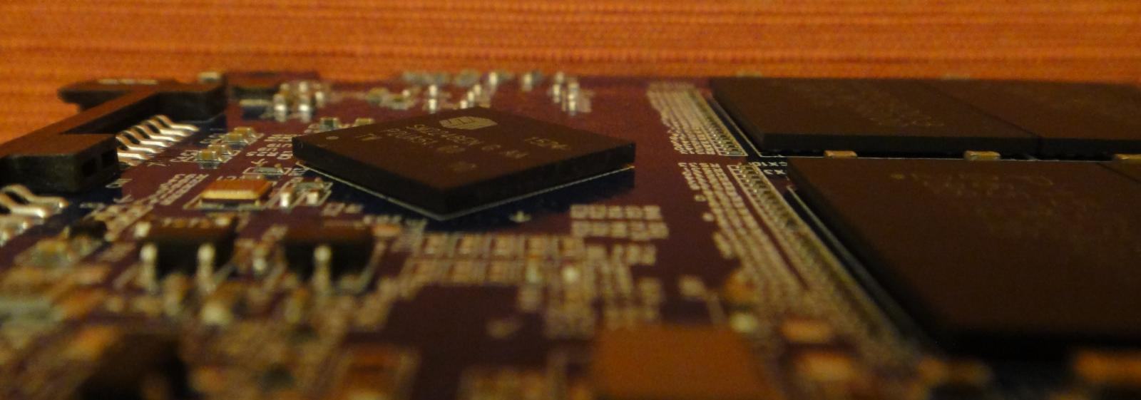

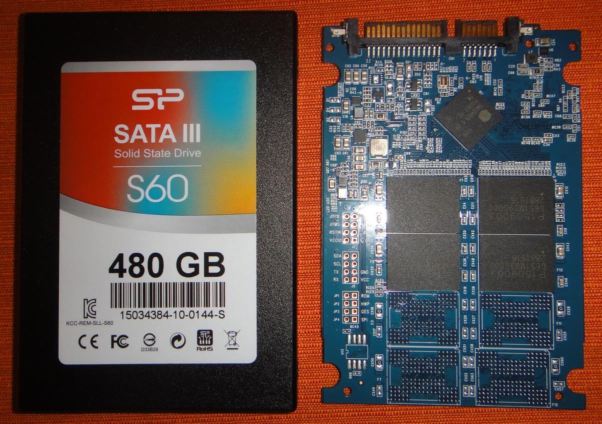

Auf dem PCB (29.06.2015) befinden sich der Silicon Motion SM2246EN Controller (2015, 24. Kalenderwoche) und ein Nanya RAM.

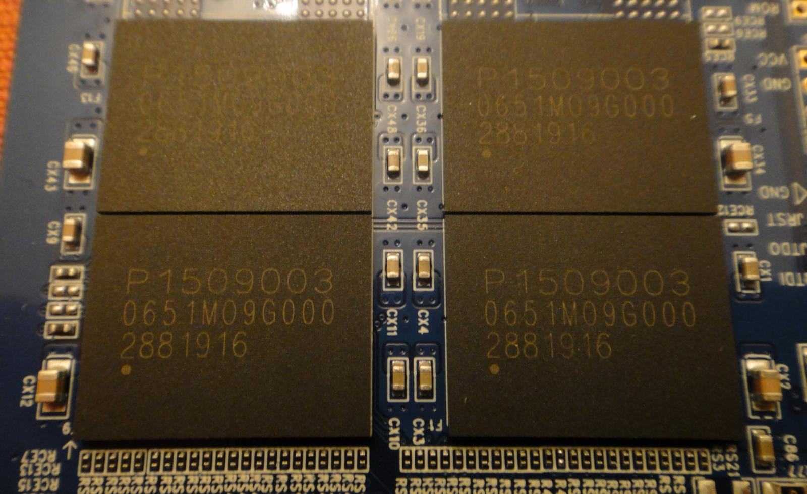

Die 8 NAND-Bausteine tragen folgende Kennung:
P1509003
0651M09G000
2881916
Nun ist es so, dass Silicon Power innerhalb der Produktreihe wohl gerne die Komponenten wechselt, und so findet man im Internet Modelle mit dem SandForce SF-2281, Phison PS3108-S8 / PS3109-S9 / PS3110-S10 sowie bei mir jetzt mit dem Silicon Motion Controller.
Bei den NAND's verhält es sich ähnlich. Von original gelabelten Toshiba Toggle MLC bis hin zu unidentifizierten "möglicherweise MLC-NAND's" ist einiges zu entdecken.
Mein Sorge wäre nun, dass anstatt MLC einfach TLC verbaut wurde.
Daher meine Frage: Kann man das irgendwie feststellen um sicher zu gehen?

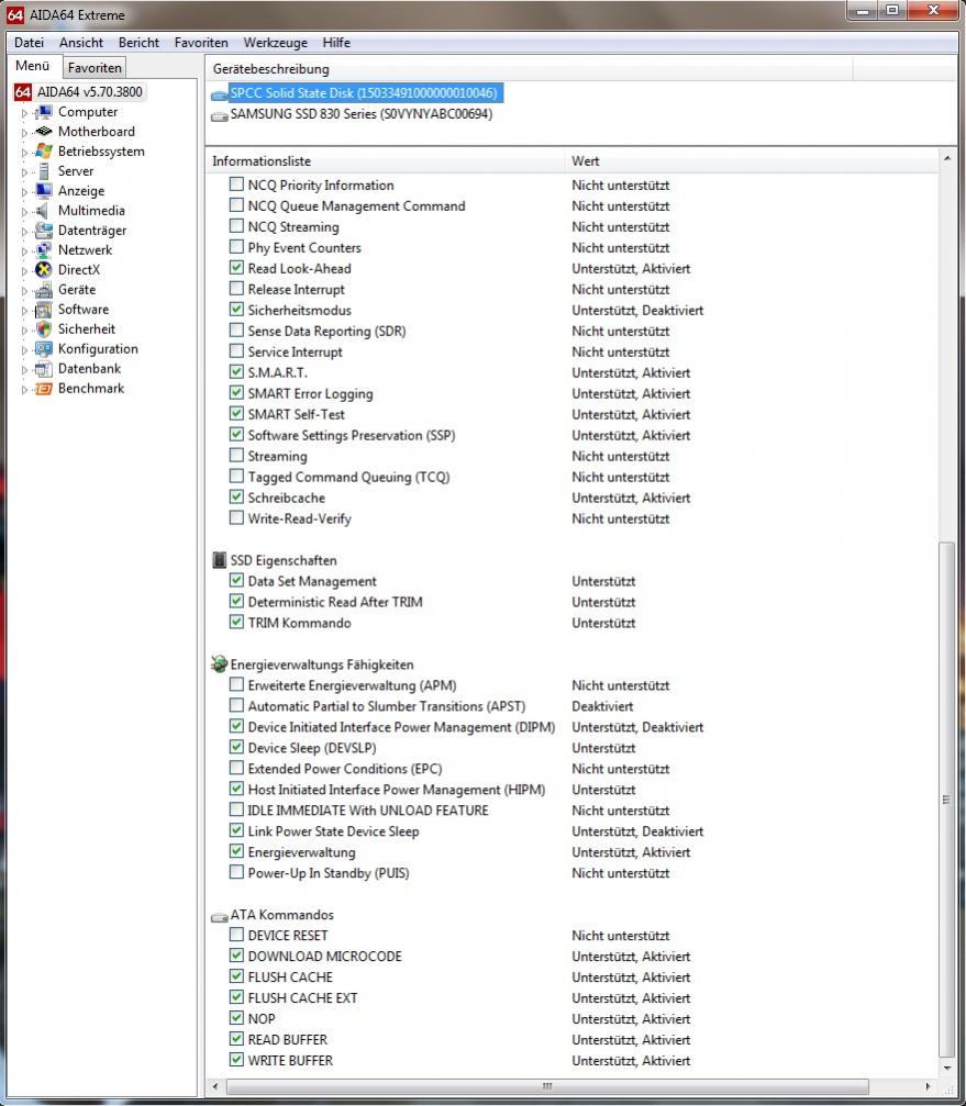

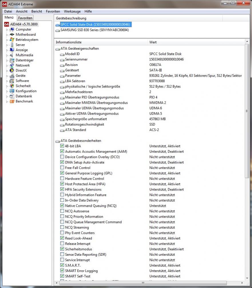

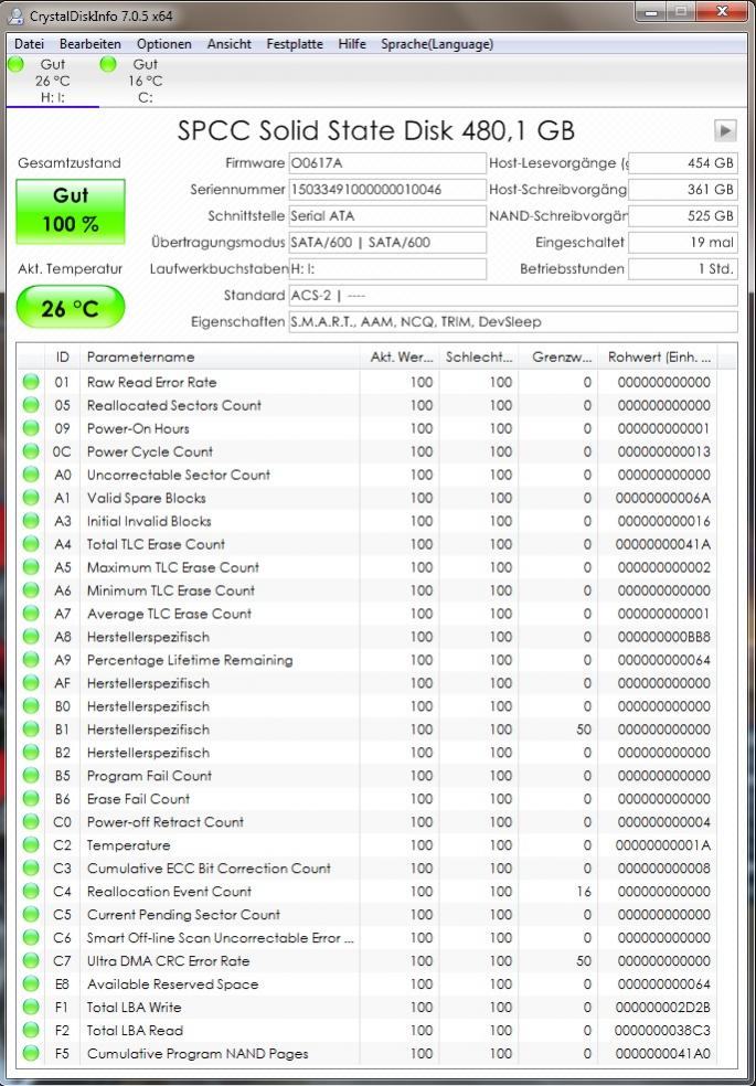

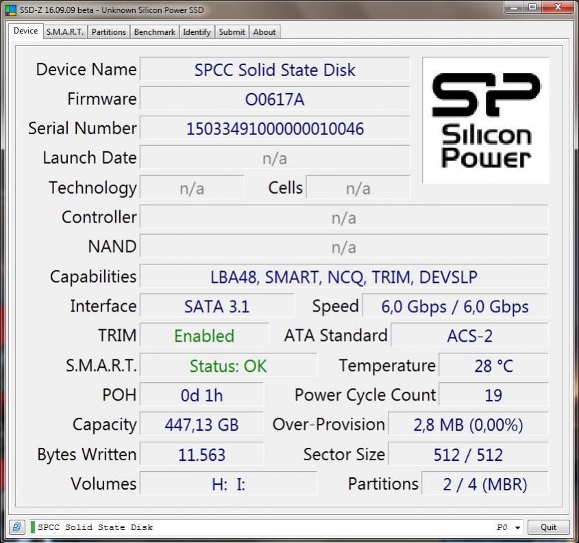

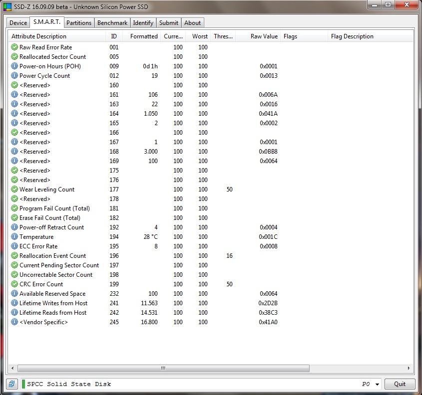

Leider spuckt die SSD nicht alle Daten aus, und weder mit AIDA64 noch mit SSD-Z wird der NAND angegeben.
Würde mich freuen wenn jemandem die Identifizierung gelingt. :)
Hier noch einige Fotos und Screenshots um euch ein Bild machen zu können.

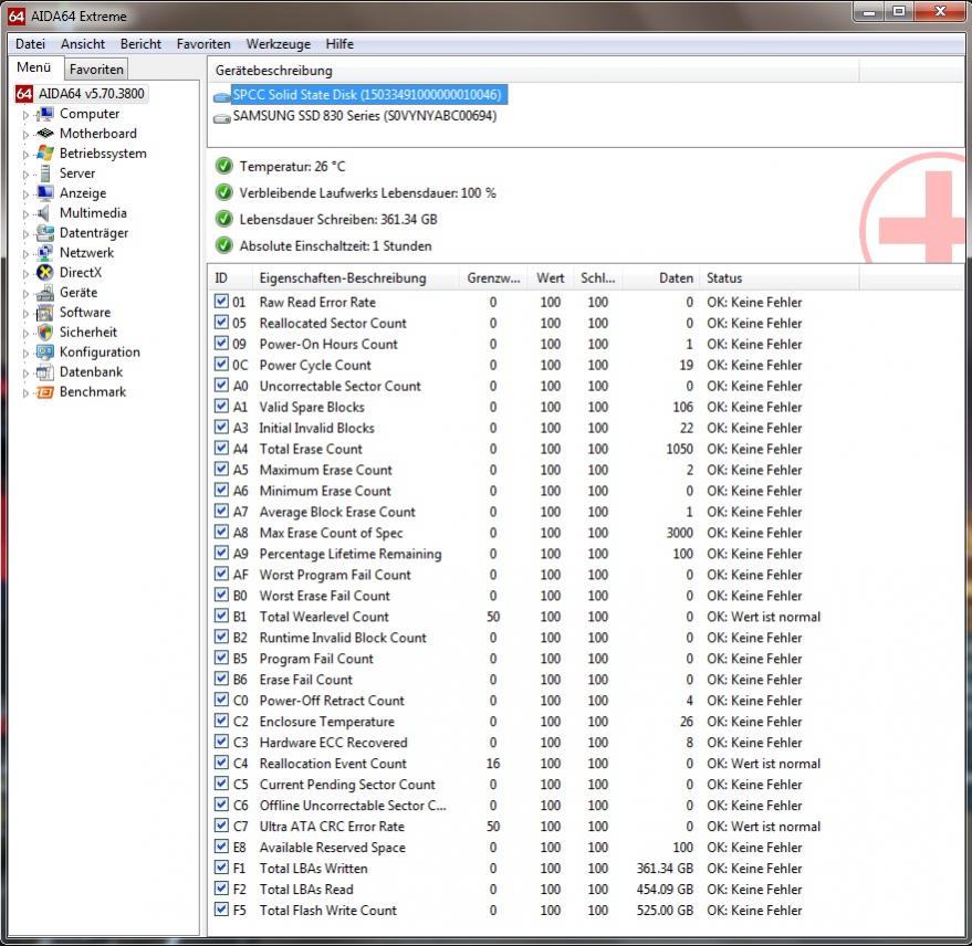

Deine Sorgen sollte sein, ob Du selbst gebinnte NANDs hast die die 3000 P/E Zyklen gar nicht schaffen die in den S.M.A.R.T. Werten im Attribut A8 hinterlegt sind. Crucial har bei der BX100 nur 2000 eingetragen und es hängt neben dem konkreten NAND Typ (Hersteller und Prozess) eben vor allem von der Qualitätsstufe ab, wie viele P/E Zyklen die NANDs aushalten. Solche SSD Hersteller die nicht selbst NAND fertigen bzw. Tochterfirmen von NAND Herstellern sind, greifen gerade bei Budget Modellen eben auch gerne mal auf Restwafer zurück, also Wafer bei denen der NAND Hersteller die besten Dies schon entfernt hat, lassen den Rest binnen und in Chips packen die dann eigene Beschriftungen bekommen. Gerade landet da dann auch das eigene Label wie AData oder Kingston drauf, woran man dann aber auch sofort erkennt, dass es selbst gebinnte NANDs sind, Herkunft und Qualitätsstufe als nur dem SSD Hersteller bekannt sind.
SSD-Z kann übrigens auch nichts über die NANDs wirklich auslesen, die Informationen dort stammen von einer Hintergrund Datenbank und diese SSD scheint dort eben nicht enthalten zu sein, weil der Programmierer der Tools eben auch nicht wusste welche NANDs dort verbaut sind und wie Du sieht, kennt das Tool nicht einmal die Namen der S.M.A.R.T. Attribute des Controllers. Die muss nämlich auch das auslesende Tool kennen, da die eben nicht vom Controller kommen. Da zeigt SSD-Z nur ein paar Namen genommen die eigentlich immer so sind, aber ob die stimmen weiß man dann auch nie, wenn man so viele Attribute ohne Namen (hier dann als Reserved bezeichnet, bei anderen Tools steht dann was anderes) sieht. Bei AIDA kennt die Attribute des SM2246 und die Namen dort stimmten mit denen meiner eigenen Liste für den SMI2246 auch soweit ich vergleichen habe überein.
Du wirst schon MLC NAND haben, der SM2246 war meine ich auch noch gar nicht für TLC ausgelegt, damit konnte erst der SM2256 umgehen. Die technischen Daten zu der SSD zeigen aber Werte die mit einem PHISON und nicht mit dem SMI erreichbar sind, weil dort vor allem die Schreibraten einen sehr großen Unterschied zwischen ATTO und CDM haben (für die 120GB 420MB mit ATTO zu 170MB/s mit CDM) und der kann mit Datenkompression des Phison erklärt werden, die hat der SMI aber nicht.
Google doch mal nach dem was auf den NANDs steht, außer diesem Thread findet google da nichts, die dürfte also selbst gebinnt sein und das ist eben auch keineswegs ungewöhnlich bei so einer SSD.
Die Werte sehe normal aus, aber daraus kann man auch nicht wirklich auf das NAND schließen, zumal bei TLC ja eigentlich immer ein Pseudo-SLC Schreibcache verwendet wird, dann wären aber eigentlich eine noch höhere seq. Schreibrate zu erwarten. Wie hochwertig das NAND ist, kann man aufgrund der Werte nicht sagen, denn dies äußert sich bei NANDs fast gar nicht wie bei DRAM oder CPUs in der Geschwindigkeit, sondern eben bei der Haltbarkeit, also wie viele Zyklen das NAND aushält und das sieht man eben erst hinterher wenn die platt sind und dann vielleicht noch bei der Data Retention Time.

Ja, die Kennungen auf den NAND's ergeben keine Treffer, das hatte ich auch schon überprüft.
