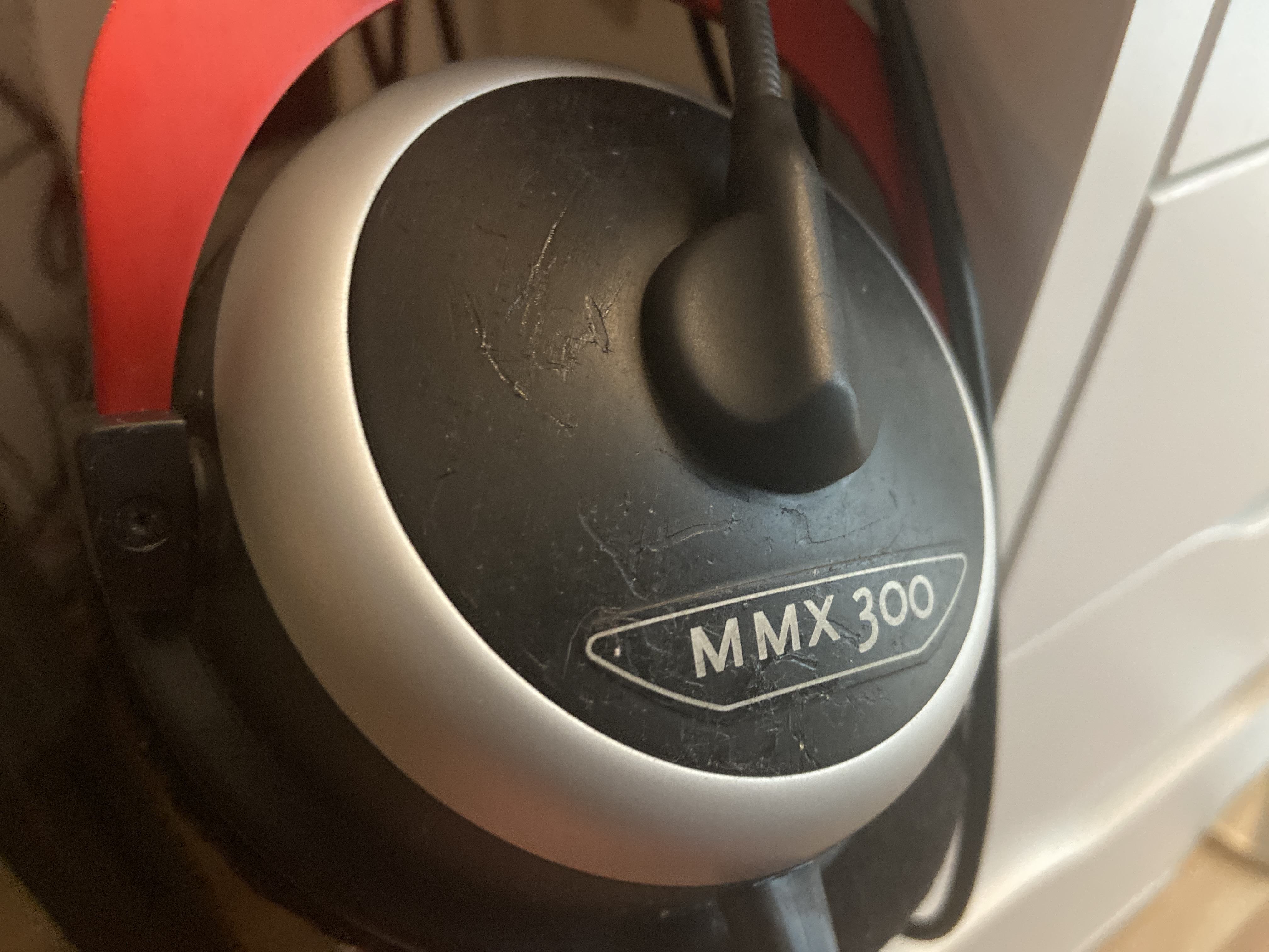

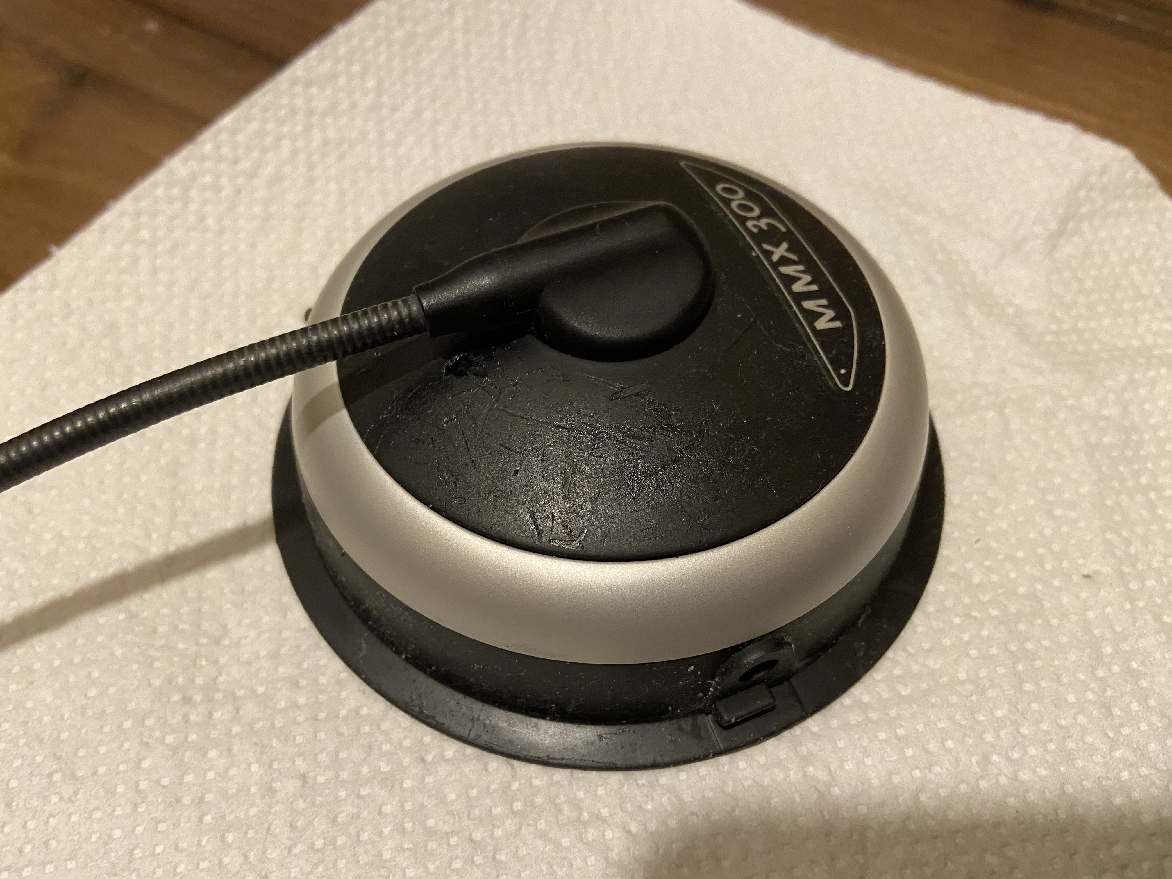

Ich habe ein ca. 8-9 Jahren alten Beyerdynamic MMX300 Headset, welcher in die Jahre gekommen ist. Es ist noch die 1. Version (vor Facelift) und dort wurde damals sehr viel weiches Gummi verbaut. Seit längerem fängt dieser an zu kleben (Siehe Bild).

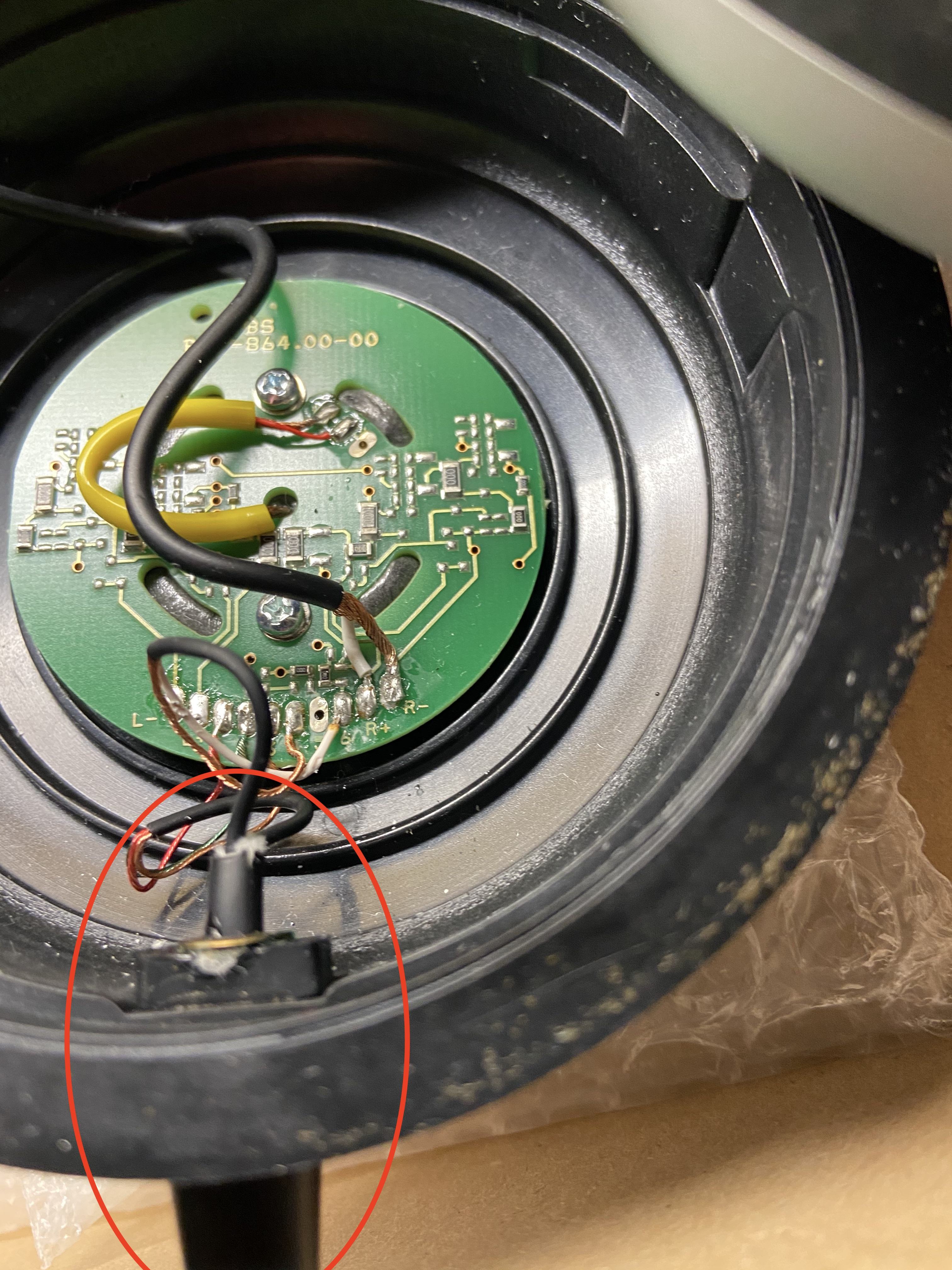

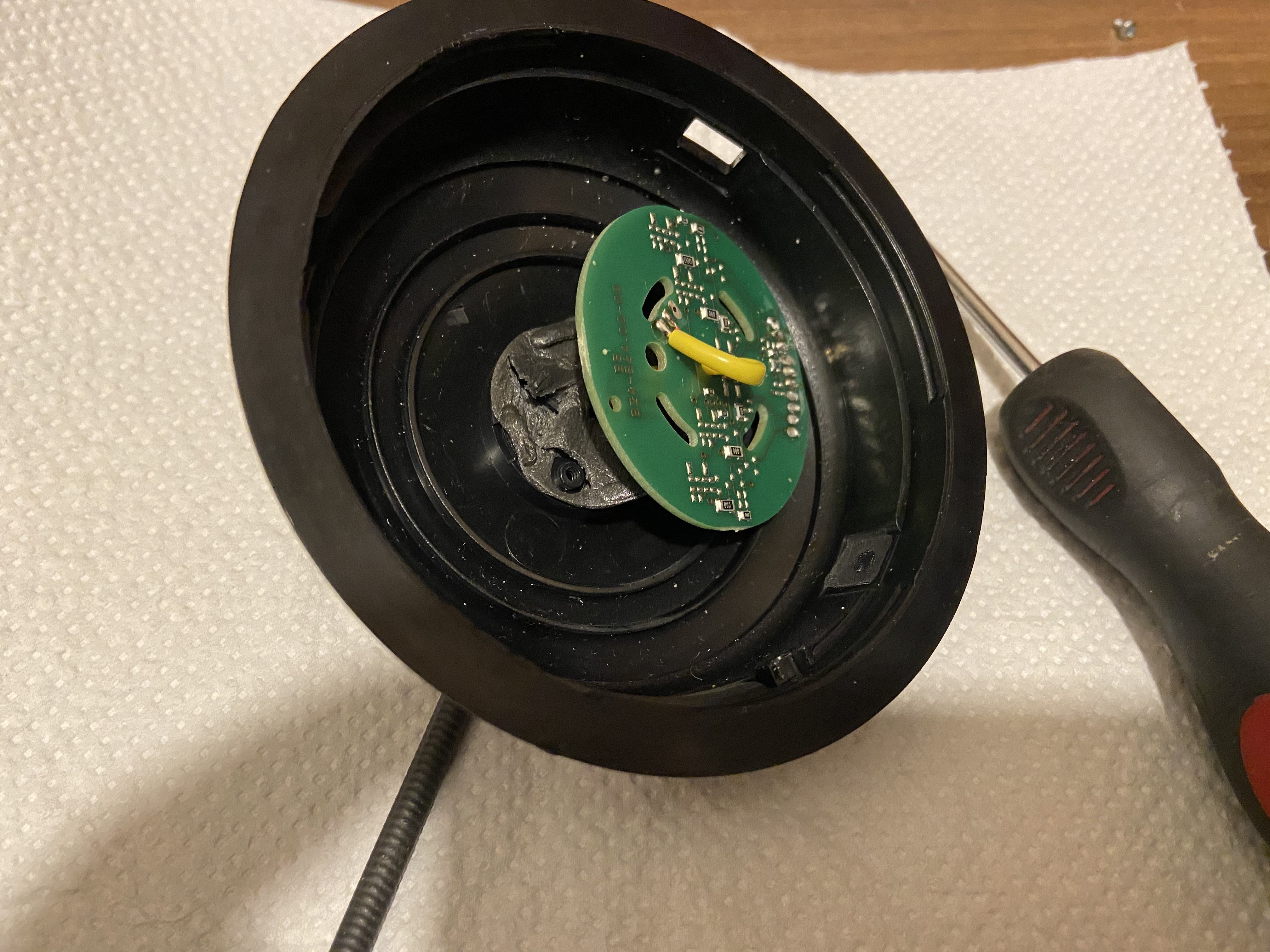

Ich dachte mir, du wechselst das mal auf die Schnelle. Alles Ordentlich abgebaut und die Boxen ausgelötet

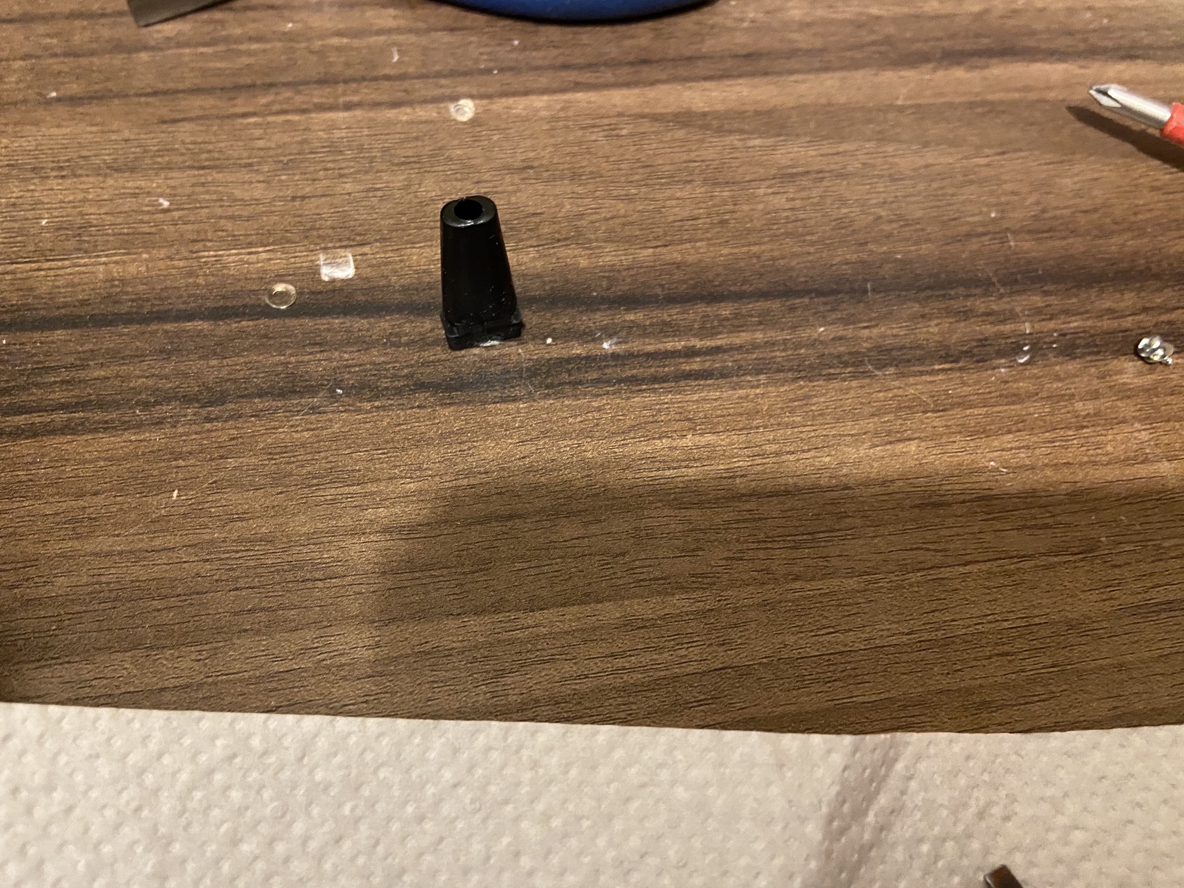

Die ersten Probleme kamen. Wie man im nächsten Bild sehen kann, ist am Kabel eine Verpresste Hülse vorhanden. Man kann also nicht einfach den Gummipropfen rausziehen, sondern muss das in die Muschel drücken, Hülse irgendwie lockern und dann das Kabel rausziehen (vorher das Kabel an der Leiterkarte ablöten).
Am liebsten würde ich das Kabel und den Propfen wegschmeißen, allerdings kostet das Kabel ca. 23€ ...
