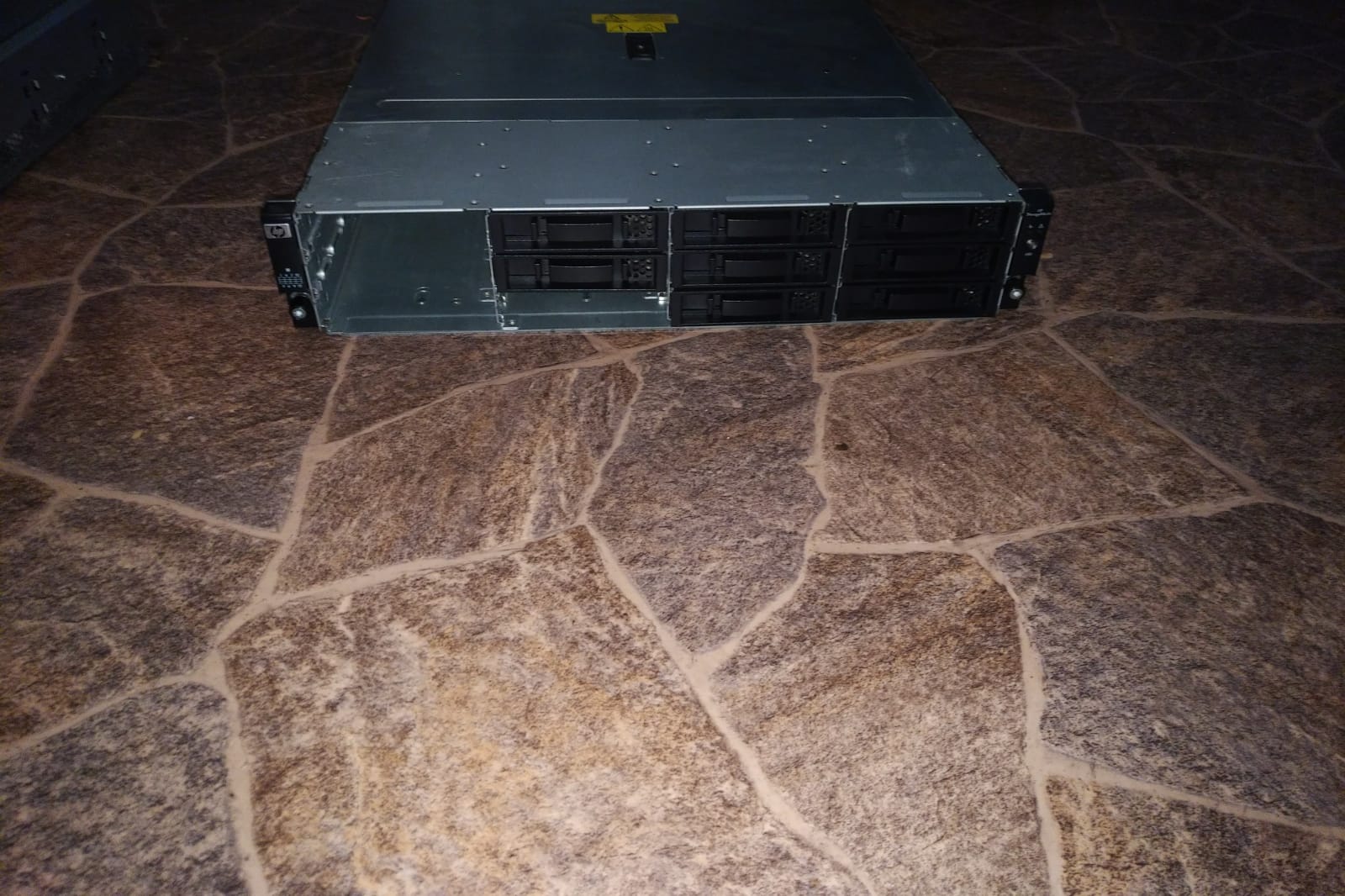

Ich glaube, ich benutze mein HP Storageworks D2600 für Backups

Aber zu teuer für die Kapazität. Bleibe bei meiner Storageworks Lösung.

Dafür werde ich das einsetzen :
