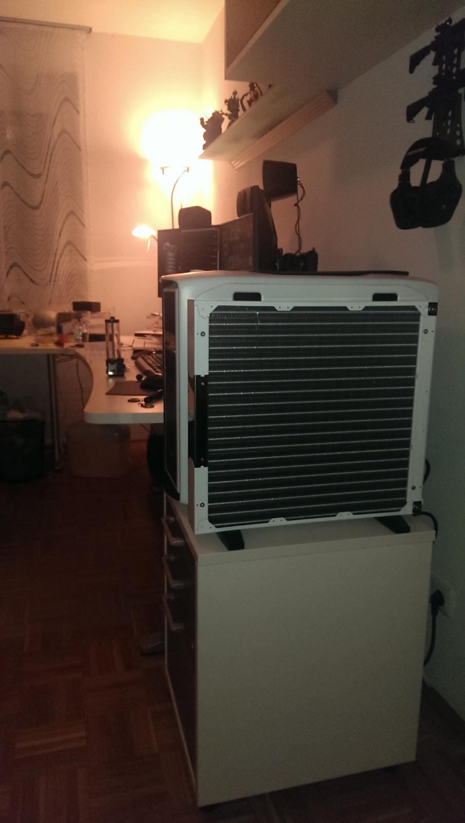

Ich bin schon sehr gespannt auf die Ergebnisse! Heute war es soweit und mein MoRa ist endlich gekommen :fresse2:
Wenn man das ding mal auspackt und hinstellt sieht man erst so richtig was das für ein monster is ...:d
hab ihn dann auch gleich mal weiß gemacht...

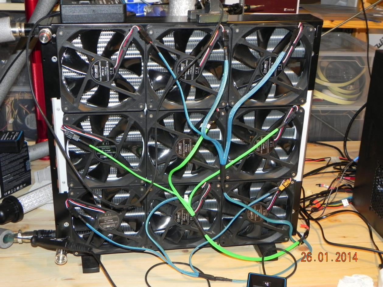

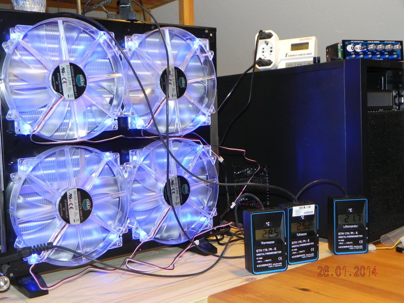

Hier ein paar Bilder, ich bin aber mi der Messung nicht ganz durch. Aber ab 600 rpm sind die Lüfter bei 10 V schon sehr leise.
Den 12 V Wert (ca.730 rpm) kann man an den Digitalthemometern ablesen.
- - - Updated - - -
Voltcraft : 496 W bei ca. 130 l/h
Warmwasser: 28,5 °C
Kaltwasser: 25,2 °C
Lufttemperatur; 21,7 °C
Delta KW/LT : ca. 3,5 K

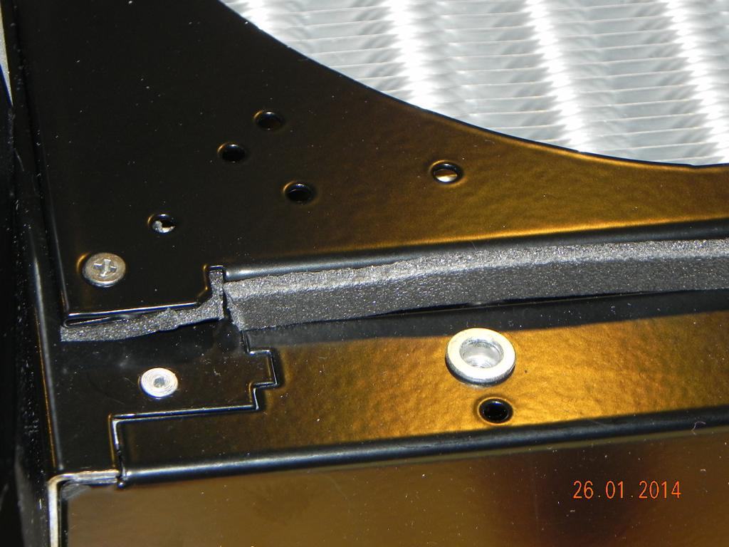

WOW! Sehr professioneller Messaufbau! :cool: Dieser graue Schaumstoff zwischen Radiator und Blende, ist der zum abdichten gedacht oder eher zum entkoppeln? Und noch ne blöde frage: du hast die Schnellkupplungen am Radiator mit nem "männchen" oben und nem "weibchen" unten angeschlossen, ist das zur besseren Übersicht oder hat das andere Beweggründe?
Danke,
Wer lesen kann ist ganz klar im Vorteil:
Die Blende muss abgedichtet werde, sonst saugen die Lüfter teilweise Raumluft an, die dann nicht durch den Radiator fließt.
Das werde ich für die Push Seite auch machen müssen.
(Die graue Isolierung dient mir nur dazu die Wärmeabgabe über den Schlauch zu minimieren, da die Wärme ja im Radiator an die Luft abgegeben werden soll. Im PC sind die Schlauchlänge um einiges kürzer (ich habe ca 2m Schlauch verbaut).)
Die QD3 - Schnelltrennkupplungen habe ich so verbaut, damit das Warmwasser immer von unten nach oben läuft und ich den Kreislauf auch ohne Radiator schließen und testen kann.
Beim PC habe ich es genauso gemacht, da ein PC bei mir auch ohne Mora auskommen kann und ich dann die internen Radiatoren nutze.

Ja aber Moment mal: 700RPM bei einem 230er Lüfter ist doch quasi maximale Drehzahl und kann daher doch kaum mit den 700RPM von 120er Lüfter verglichen werden. Warum vermisst du nicht auch die 120er bis 200RPM? Ich persönlich benutze nur den RPM Bereich von 200-500 in 95% der Zeit.
a) weil ich kleine Lüfter in dem Drehzahlbereich nicht im Lager habe
b) die Lüfter die ich habe regeln nur bis ca. 700 rmp relative gleichmässige Drehzahlen. Die Drehzahlschwankung darf auch nicht zu groß sein, sonst ist der Messpunkt totaler Müll.
c) Weil einige Radiatoren (nicht die Moras) ab 700 rpm einfach nicht mehr in einem vernünftigen Temperaturbereich liegen (> 50°C Wassertemperatur), d.h. die Kühlleistung bringen.
