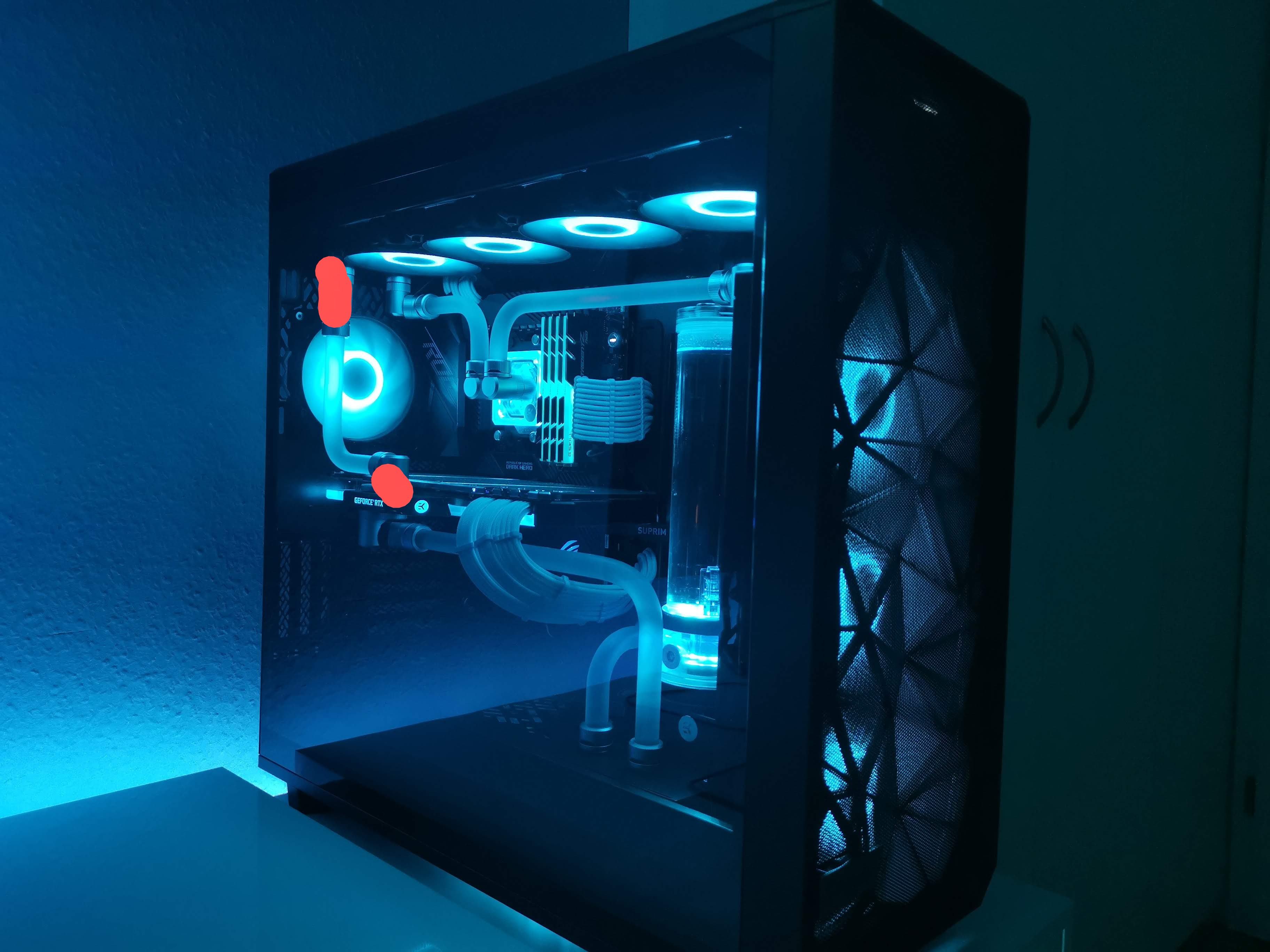

Hallo Leute,
ich wollte mal nachfragen bezüglich eines möglichen Mo-RA Upgrades in ein bestehendes Wasserkühlungssystem und ob ich alle Teile habe.
Momentan habe ich ein System mit:
480mm Radiator
360mm Radiator
D5 Pumpe
Aquacomputer Octo
3080TI mit EK Block
5900X mit EK Block
Hardline Tubing
Bin aber am überlegen einen Mora ins System einzubinden (erstmal mit nur der Pumpe im System).
Kaufen würde ich:
Mo-RA 420 gebraucht auf Kleinanzeigen mit Lüftern
Watercool 90cm PWM Verlängerungskabel um die Lüfter am Octo anzuschließen
16/10 EPDM Schlauch (Alphacool?)
Koolance QD3 mit 16/10 Anschluss
2xmale 2xfemale um den PC auch theoretisch ohne Mora betreiben zu können?
16/10 softubing Anschlüsse um den Schlauch ins Hardtubes System einzubinden
Eventuell Schlauchdurchführung von Watercool. (Man könnte den Schlauch aber auch einfach so durch offene PCIE Slots ziehen oder?)
Habe ich sonst noch etwas vergessen?
(Beim Mora am unteren Anschluss rein und am oberen raus?)
An den rot markierten Stellen würde ich die Tube entfernen und dann von dort raus zum Mora gehen.
2x male und female brauchst du so oder so, wenn du den Mora nicht immer mit dem Case mitschleppen willst. Das was du vor hast, habe ich auch so gelöst: Male und Female an das Gehäuse mit etwas Schlauch. So kann ich den mora abmachen und hinten am Gehäuse beide Enden verbinden und habe wieder einen geschlossenen Kreislauf. Pumpe und Radiatoren sind im Gehäuse.
Eventuell gedanken machen wie du den Schlauch befestigen willst, ich habe das mit Schotdurchführungen gemacht, die ich mit 2 Löchern in das hintere Lüftergitter befestigt habe. Schlauch durch einen PCI Slot ziehen geht je nach Schlauchdicke auch, aber ist halt schon arg fuschig.
Erstmal vielen Dank für die schnelle Antwort :)
Denkst du man könnte die Schlauchdurchführung auch an die vertikalen GPU slots machen?
Würde dann vom Platz her wahrscheinlich am meisten Sinn machen wenn ich den Lüfter hinten nicht entfernen möchte.
Musst du messen. Brauchst ja 16mm um den Schlauch durchzubekommen :) oder für das Stück nimmst dir 13/10er damit du ihn besser durchbekommst. Rest kann ja 16/10 bleiben, da der Innendurchmesser gleich ist
Damit sollte es aber rein theoretisch auch funktionieren oder?
Jo ist ja wie meine Lösung..brauchst so halt noch Anschlüsse (mindestens innen, wenn nicht sogar außen, wenn du sowas realisieren willst wie ich habe)
Das kannste problemlos machen, habe es in meinem Meshify 2 Gehäuse auch so gemacht,
