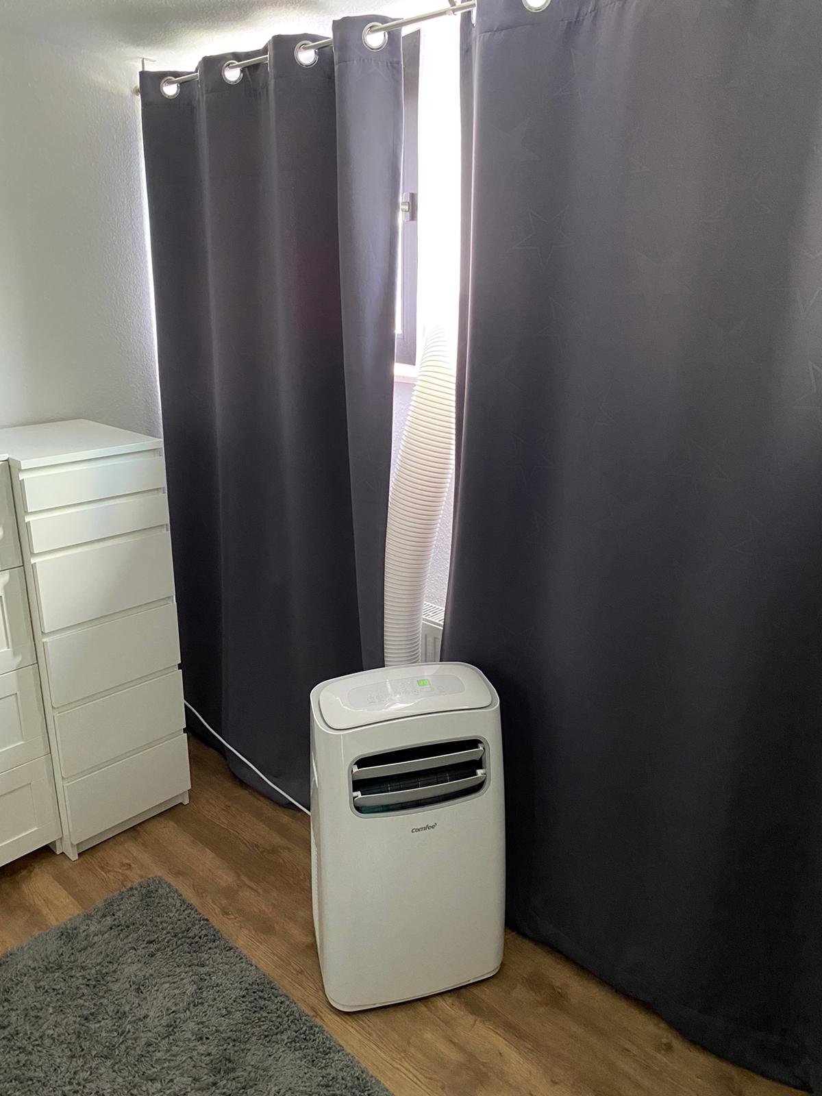

Ich werde unser Gerät (Comfee MPPF1-12CRN7) demnächst auch auf zwei-Schlauch umbauen. Wobei das Wetter ab morgen wieder erträglicher werden soll.
Ich weiß bei zwei Schläuchen nur noch nicht, wie ich diese praktikabel durchs Fenster verschwinden lasse. Wir haben zwei aneinander liegene Flügelfenster im Schlafzimmer. Evtl. also den Abluftschlauch auf dem linken Fenster (so ist es aktuell bei einem Schlauch) und den Zuluftschlauch aus dem rechten Fenster. Beides per klassischer Fensterabdichtung mit Segeltuch.
Das ist aber irgendwie nicht befriedigend, da das Segel bei Wind ständig Geräusche macht und der Schlauch „grade so“ rausguckt, da die Fenster auf 1,5m höhe sind.

Magst mal ein Bild von der Einbausituation machen? Hast du Rolladen? Ich hatte bei meinen Monoblock letztes Jahr die Schlaüche durch eine in den Rolladen geklippte Platte rausgeführt.
So sah es direkt nach Einbau mit Einschlauch aus. Ist eine normale 0815 Fensterabdichtung mit Segeltuch ins Fenster geklebt (sieht man schlecht durch die blendende Sonne).
Leider keine Rolladen. Fenster geht auch nur bis zur Gardinenstange auf. Idee ist ja wie gesagt das gleiche Konstrukt beim rechten Fenster für den Zuluftschlauch zu machen. Ich bin aber für andere Ideen offen.
Das mit der Gardinenstange ist blöd, sonst hätte man recht einfach einen Fenstereinsatz für eins der Fenster machen können, da kommst dann aber nicht mit dem Schlauch raus. Daher sehe ich da fast nur die von dir bereits benannte Möglichkeit. Denk beim Umbau aber daran, dass der Zuluftschlauch so groß wie möglich sein sollte. Außerdem würde ich den Abluftschlauch noch so gut wie möglich isolieren, der strahlt bei der vollen Länge wieder ordentlich Hitze ab die eigentlich raus sollte.
