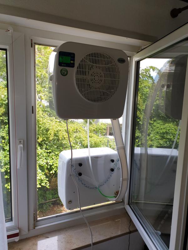

Hat eigentlich irgendjemand schon mal überlegt, ob man eine Split-Anlage nicht auch an so einem "Fenstereinsatz" aus Holz oder was auch immer montieren kann? Also anstelle Zu-Abluft Schlauch eines Mono Blocks auf der Aussenseite unten das Aussengerät, Schläuche durch und Innen oben das Innengerät montiert.
Das würde nen Mauerdurchbruch sparen und sollte doch gehen, wenn vernünftig ausgeführ, gedichtet und isoliert.
Sowas nutze ich. Aber für den Wohnwagen
Habe ich aus dem Camping/Wohnwagenbereich :d
sowas hier, hab kein besseres Foto gefunden :d
Eurom AC2401​
