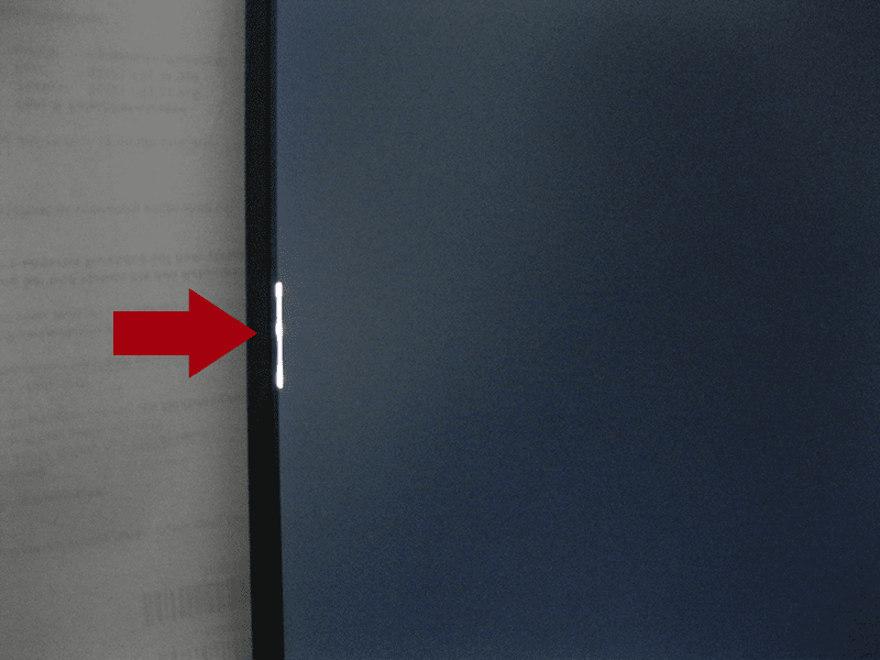

an der linken Seite habe ich einen weissen Strich der Flackert wenn der Bildschrirmschoner an ist.
Das habe ich durch zufall gestern gesehen.
Als Bildschirmschoner habe ich die Standard uhrzeit.
Wenn ich den Monitor aus mache und wieder an, ist alles ok.
G-Sync ist Aktiviert.
Anschlus ist der DisplayxPort, kein anderes Kabel da.
Grafikkarte ist GTX 1080TI
Jetzt wollte ich Fragen ob der Monitor Kaputt geht und ich mir einen neuen zulegen muß ?
im Screenshot habe ich es mal markiert

An der Stelle ist wohl der Polarisator kaputt ;). Deswegen leuchtet es weiß. Kannste wegwerfen den Mist bzw. nach Asus einsenden und hoffen das du keinen ultra abgenutzten refurbished Müll von anderen Kunden bekommst.
ist das jetzt eine verasche alla,
Das ist blaues Licht
und was macht es ?
es leuchtet Blau.
Nein. Entweder es ist der Polarisator oder die Ansteuerung vom Monitor ist im Eimer ;). Bei beidem ist der Monitor defekt ;).
Der Polarizer ist sicher nicht kaputt, sonst würde es nicht flackern oder nur manchmal da sein. Das ist ein Ansteuerungsproblem oder anderweitiger Panelschaden

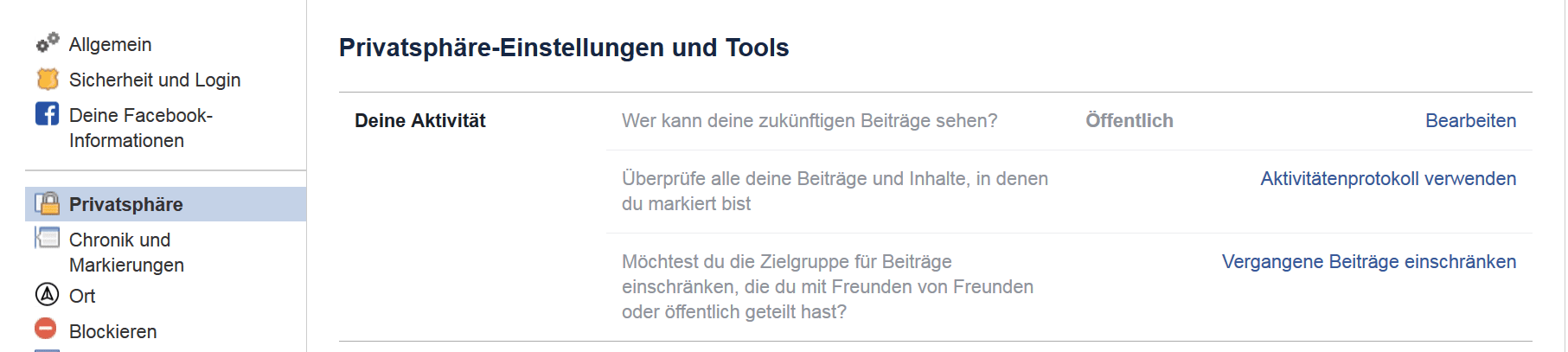

du musst die Privatsphäre der Videos auf ÖFFENTLICH stellen, sonst sehen die Sachen nur Leute, die mit Dir bei FB befreundet sind
nö, klappt immer noch nicht. Du verlinkst dauernd Facebook-Videos und die Privatsphäre steht so, dass nur deine Freunde oder nur Du das sehen kannst
das steht auf öffentlich.

Die Ansteuerung ist definitiv im Eimer. Ist nicht der Polarisator weil es nicht permanent weiß ist.
ok also doch nicht Defekt der Monitor.
bis jetzt habe ich das Flackern nicht mehr gesehen.
Na mal Abwarten.
