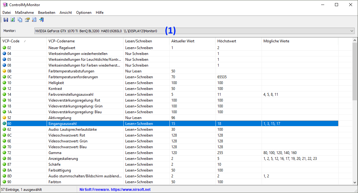

Die Software von Nirsoft (ControlMyMonitor) kann auch per Commandozeile ausgeführt werden.
Die Software einfach runterladen, extrahieren und starten (muss nicht installiert werden).
Wer es auf deutsch möchte muss zusätzlich die INI-Datei (ControlMyMonitor_lng.ini) runterladen und im selben Verzeichnis extrahieren.
Im "Drop-Down Menü Monitor (1)" den Monitor auswählen mit dem die Eingangsquelle gewechselt werden soll.
Unter VCP Code 60 findet man die Eingangsquelle (im Beispiel blau markiert - 15 = DP, 17 = HDMI)
Jetzt legt man im gleichen Verzeichnis eine "CMD-Datei" an (z.B. HDMI.cmd) und gibt folgenden Befehl ein:
ControlMyMonitor.exe /SetValue "\\.\DISPLAY2\Monitor0" 60 17
"\\.\DISPLAY2\Monitor0" = ausgewählter Monitor
60 = VCP-Code
17 = Eingangssignal HDMI
Nun erstellt man eine Verknüpfung der CMD-Datei auf dem Desktop und kann
- eine Tastenkombination vergeben
- Das Fenster minimiert starten
- und das Symbol ändern
Nun die CMD-Datei kopieren, einfügen und umbenennen (z.B. DP.cmd) und in der CMD-Datei den Eingangswert auf 15 ändern.
Unter Eigenschaften der CMD-Datei die Tastenkombination ändern und fertig.
Nun kann per Doppelklick auf die verknüpften CMD-Dateien oder per angelegte Tastenkombination zur eingangsquelle bequem hin- und hergeschalten werden.
