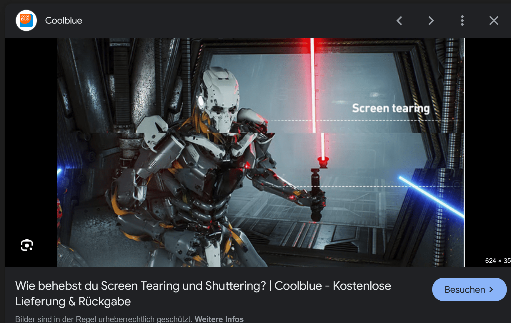

Möglich daher hier mal ein Beispiel für Screen Tearing
@Stagefire Danke für die Erklärungen. Es ist definitiv kein Screen Tearing. Wenn ich ganz normal im Internet surfe oder auch nur hier im Forum schreibe, flackert das Bild, es wird soszusagen für eine Millisekunde kurz schwarz, so wie wenn man blinzeln würde. Mal nur ganz kurz, ein anderes Mal mehrere Male hintereinander. Die Kabel die ich bereits getestet habe: mitgeliefertes DP und HDMI Kabel, HDMI Kabel meiner PS5, ein anderes HDMI Kabel, das ich hier rumliegen hatte. Alle HDMI Kabel sind 2.1 und ultra high speed zertifiziert. Bei allen Kabeln habe ich das selbe Problem und zwar ausschließlich mit 144Hz. Hab mir neue Kabel bestellt und müssten heute ankommen, dann kann ich die auch testen. Ansonsten weiß ich wirklich nicht mehr weiter.

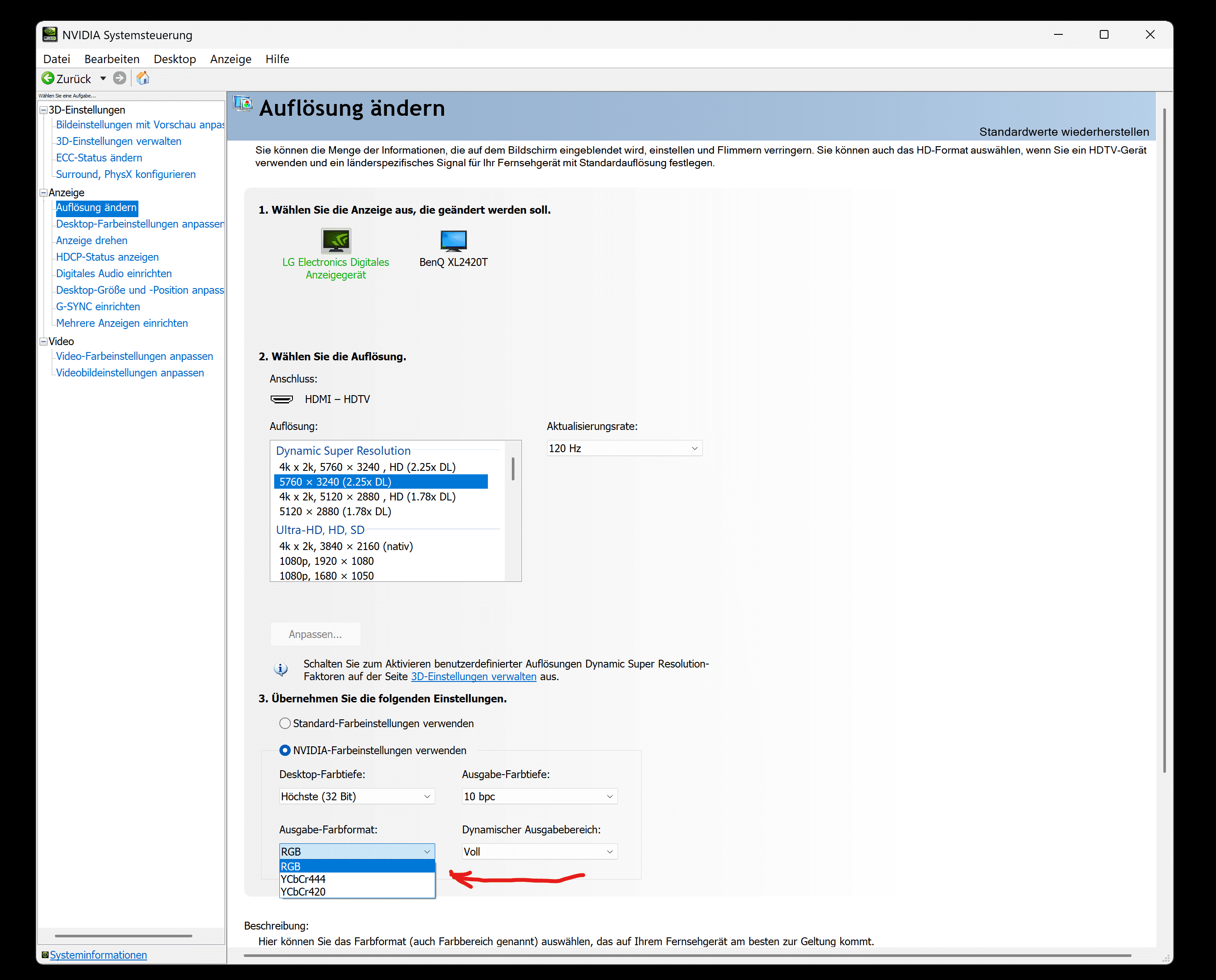

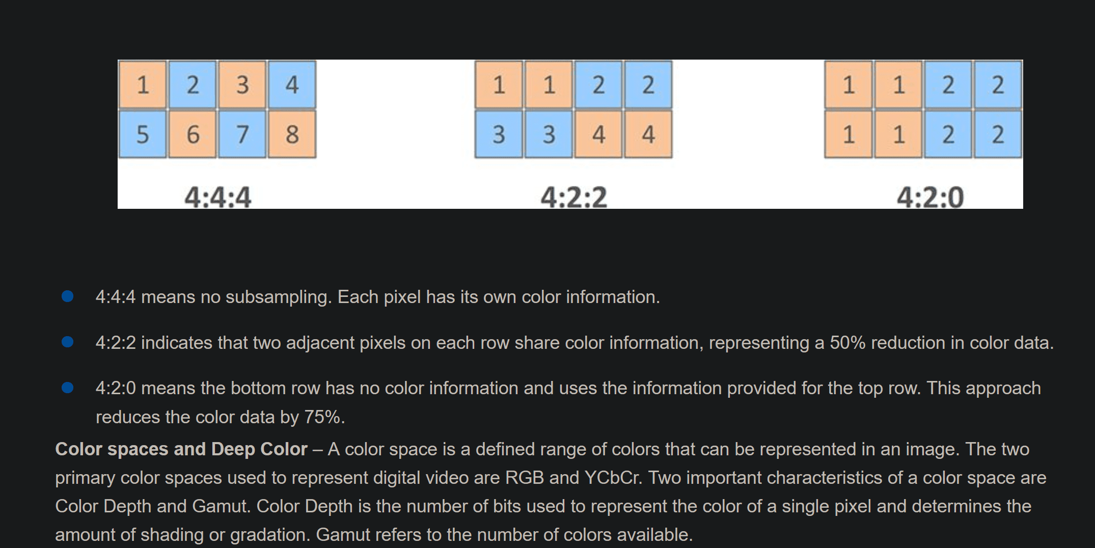

Eine Sache noch .. Stell mal spasseshalber bei 144hz von RGB auf 4:2:2 oder 4:2:0 das verringert die benötigte Bandbreite .. die Schriftdarstellung wird dadurch schlechter is aber nun nur mal ein Test wie es dann is
bzgl der Bildaussetzer

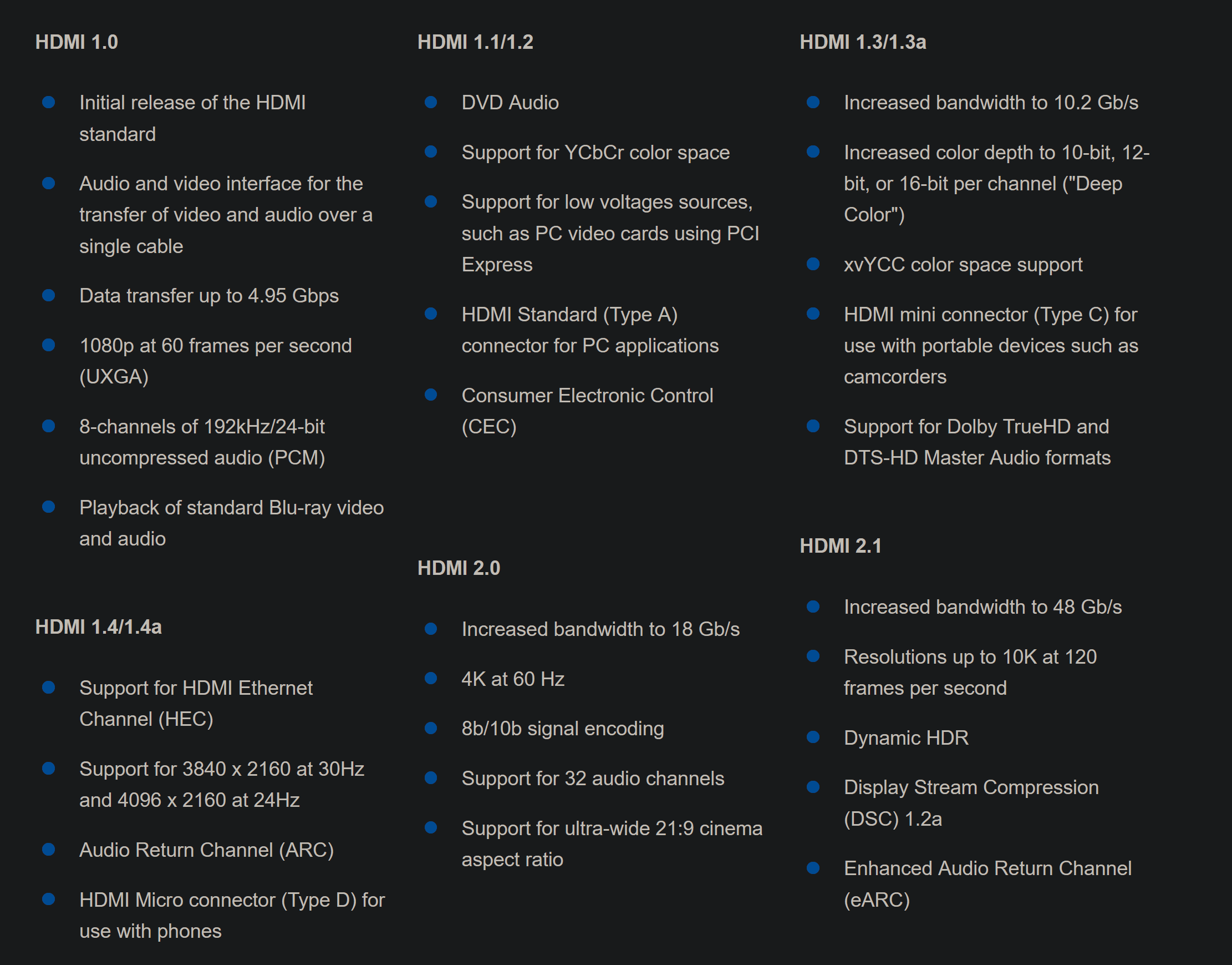

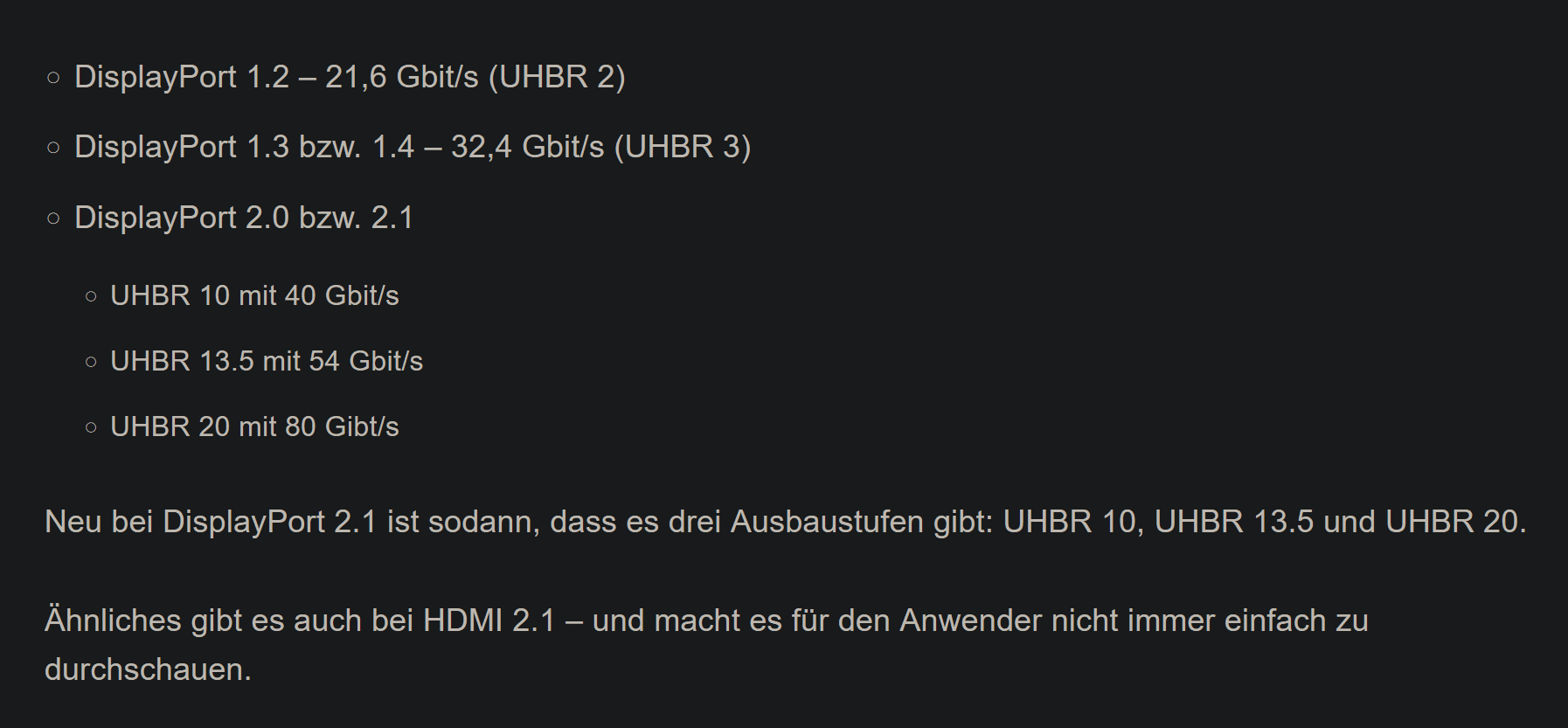

HDMI 2.1 = 48 gbps ( Ohne DSC ... mit DSC mehr )
Display Port 1.4 = 32 gbps ( Ohne DSC ... mit DSC mehr )
Display Port 2.1 ( im Vollausbau ) = 80 gbps ( Ohne DSC .. mit DSC mehr )

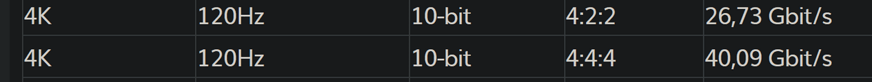

Also ohne DSC langst für beide Anschluss Arten nich aus die 4K 144hz 10 Bit RGB / 4:4:4 Nativ darzustellen und benötigen die hilfe von DSC .. Nativ schaffts erst Display Port 2.0 bzw 2.1 was grad so langsam im kommen is

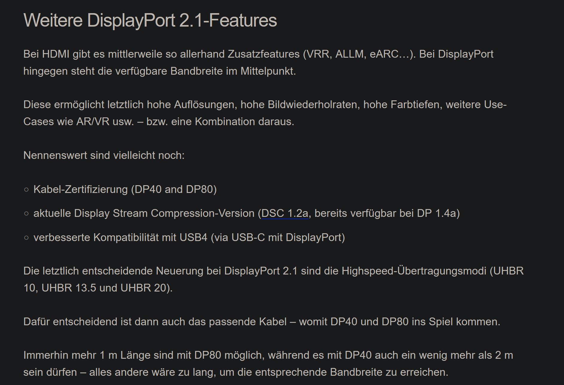

Jepp sollte passen .. das DP Kabel is sogar direkt ein DP 2.1 Kabel und nich "nur" ein DP 1.4 Kabel laut Info auf der Seite und sollte daher auch genug Spielraum haben
Bei dem HDMI 2.1 Kabel brauchst halt zusätzlich DSC damit er die 4K 144hz 10 Bit RGB wuppen kann
Du siehst ja hier schon was schon kleine Änderungen ausmachen bzgl der benötigten Bandbreite :
Wenn das Kabel eine Zertifizierung hat ( die halt aber auch echt sein muss ) hilft es schonmal aber es gibt auch Kabel die dennoch dann probs machen ... auch spielt die Kabel Länge eine Rolle da du aber jeweils die 2 Meter Version genommen hast geht das klar.

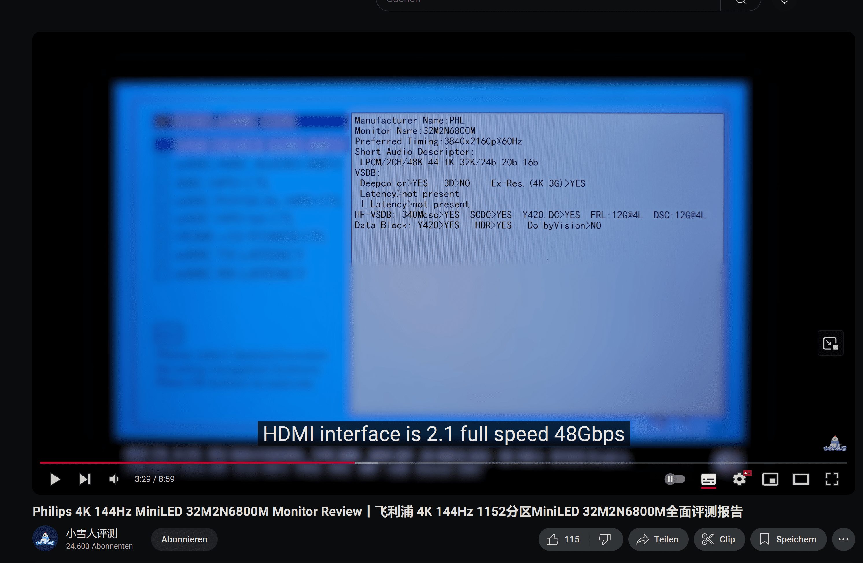

Der HDMI 2.1 Anschluss am Monitor hat jedenfalls die vollen 48 gbps :

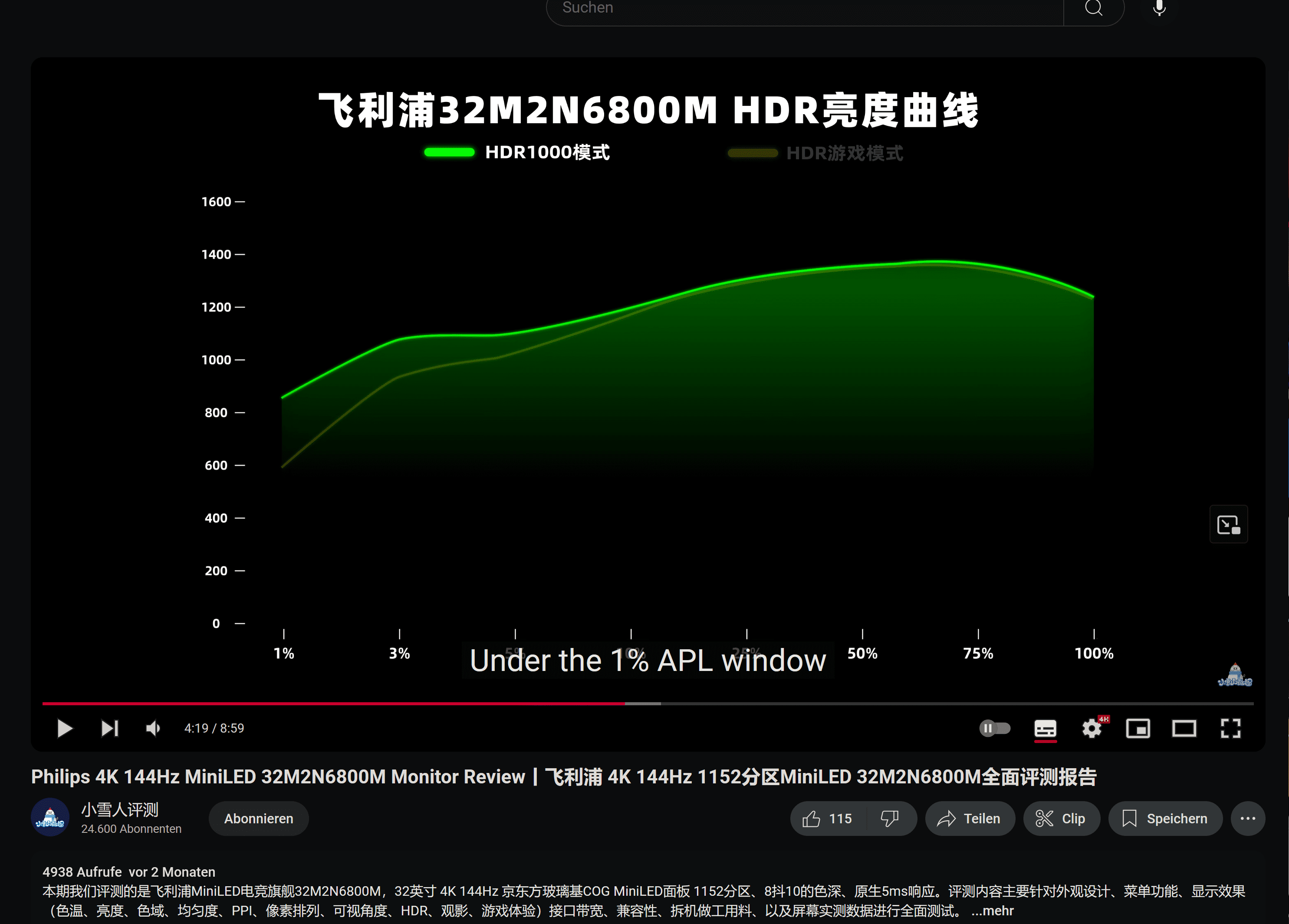

HDR mässig performt er auch gut :

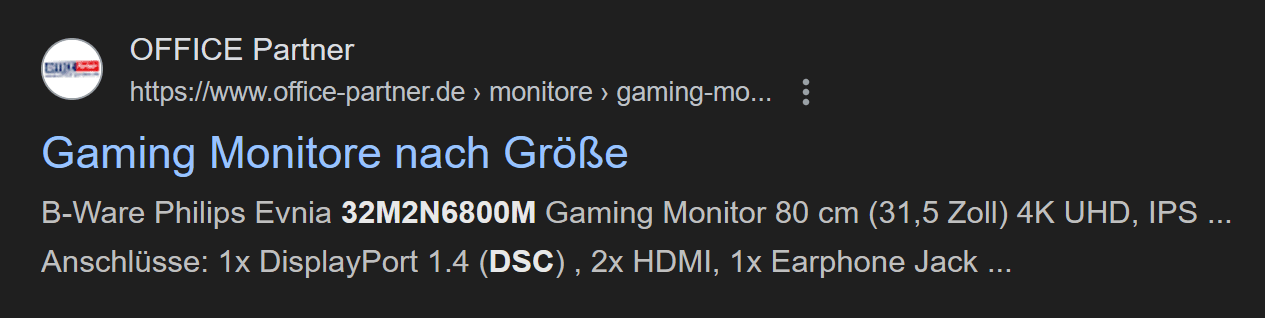

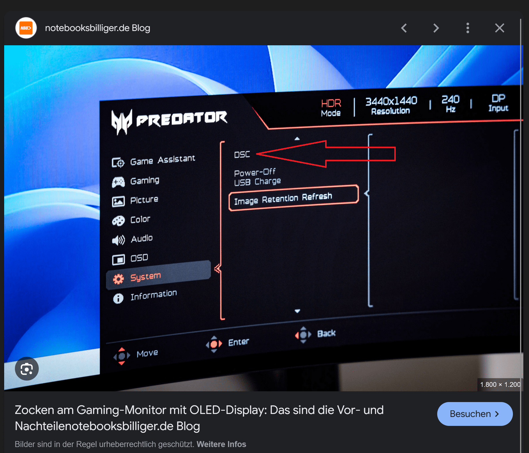

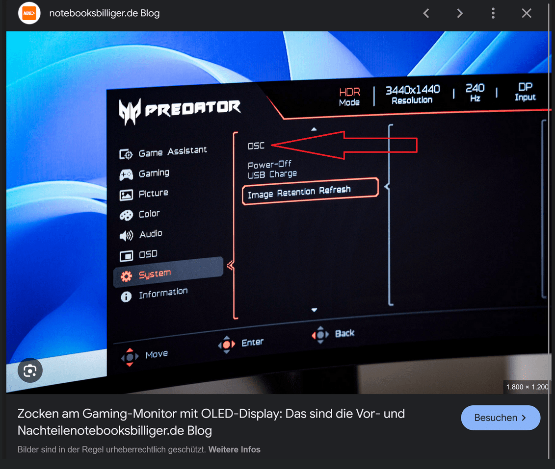

Ob du geschaut hast obs ne Option im Monitor Menu für DSC gibt die du ausversehen ausgemacht hast oder standart mässig erstmal aus is und du dann manuell wieder im Monitor Menu anschalten kannst
deswegen hatte ich doch in einen meiner Post ein Bild von dem einen Acer Monitor gezeigt wo man die DSC Option im Monitor Menu sieht
Hier nochmal das Bild :
Für 4K 144hz 10 bit RGB bei HDMI 2.1 oder D.P 1.4 brauchst halt DSC dafür ... dein Monitor hat ja "nur" DP 1.4 ( 32 gbps ) und nich 2.1 ( 80 gbps ) und eben HDMI 2.1 ( 48 gbps )
4K + 144hz + 10 Bit + RGB brauch aber eben mehr als 48 gbps daher is da DSC pflicht und wenn im Monitor Menu DSC aus is geht das logischerweise nich und es kommt zu bildausetzern weil
das ausgehende Signal zu hoch is .. da brauch es dann DSC um das Signal zu Komprimieren

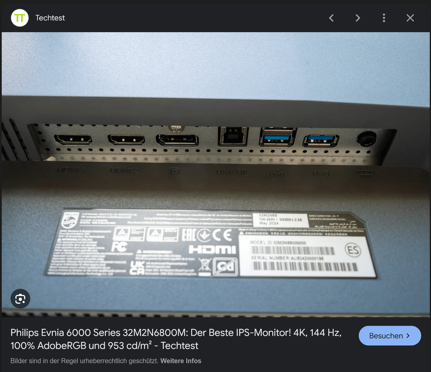

Ich glaub auch das dein Monitor DSC nur über DP unterstüzt und daher das HDMI 2.1 Kabel bei dir eben weiterhin Probs macht aber das DP 2.1 Kabel eben weniger .. obwohl halt HDMI 2.1 auch DSC unterstützt
aber der HDMI 2.1 Port bei deinem Monitor nich weil Phillips da wohl ein paar Cent sparen wollte

Ging da nun rein um die DSC Sache das der wohl nur bei DP DSC hat aber bei HDMI 2.1 hatte Phillips wohl kein Bock auf DSC und wollte 10 Cent sparen und hat ein HDMI 2.1 Port eingebaut der DSC nicht unterstützt
obwohl HDMI 2.1 ja DSC unterstützt
Und deswegen macht der bei ihm halt über DP weniger Probs als über HDMI da er DSC brauch für 4K 144hz 10 Bit RGB bei beiden Anschluss Arten da sonst die Bandbreite nich reicht
Und wenn das Ding halt im Monitor Menu noch ein DSC Switch hat ( was ja manche Monitore im Menu haben wie gezeigt ) und der auf "aus" steht oder er ein
DP Kabel nutzt das trotz DSC die benötigte Bandbreite nich packt erklärt es seine Bildausetzer
Bei sowas sollte man immer nach dem Ausschlussverfahren arbeiten und eins nach dem anderen ab arbeiten
