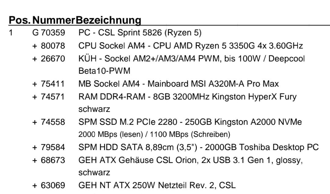

Ich habe die Konfiguration als Screenshot angehangen. Es muss eigentlich ein Hardwareproblem sein, da ja auch das bios nicht angezeigt wird.

Das neueste Bios flashed man da.

Die CPU taucht bei den unterstützen CPUs obendrein nicht auf und das Netzteil ist definitiv Müll und für viel Ärger gut.
Gut ist das Mainboard auch nicht, ist quasi das billigste halbwegs aktuelle Mainboard am Markt und CSL kauft das janz billig direkt bei MSI ein.
=> absoluten Billigmüll gekauft, der immer für viel Ärger gut ist.
Ist selbst mit 16GB RAM die da aktuell aufgerufenen 400€ sowas von nicht wert.
Hast du noch Garantie auf den CSL Sprint 5826 PC?
Normalerweise ist das ein Fall für die Garantie, wahrscheinlich ist irgendwas defekt, möglicherweise das Netzteil.
