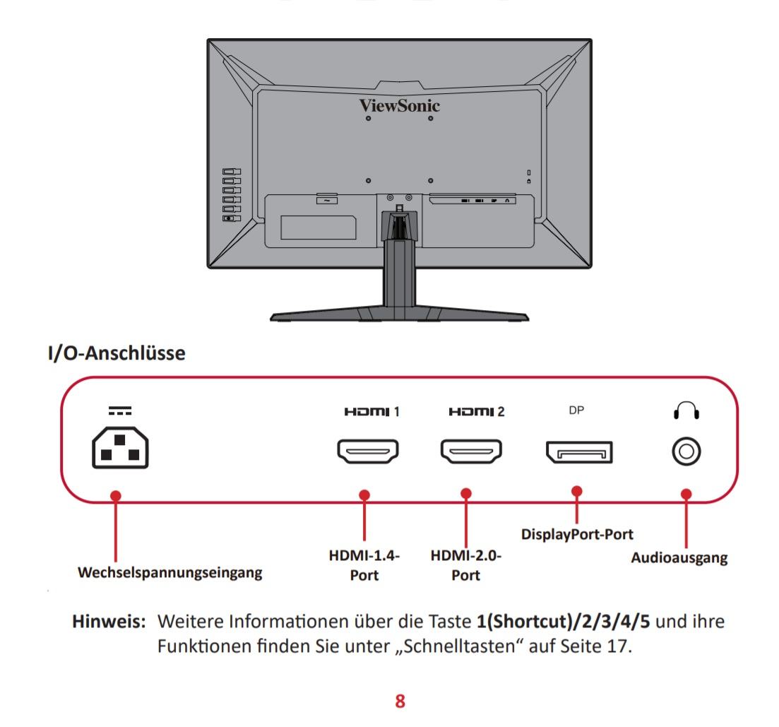

Am Monitor ist nur 1x DP vorhanden. Auf Screenshots sind die Fehler nicht zu sehen, daher schließe ich GPU wie gesagt aus.
Was mache ich nun?
Kann ich den 144Hz Monitor dauerhaft auf 60Hz eingestellt lassen? Ist das schädlich?
Soll ich dann bei DP bleiben oder HDMI nehmen?
Ist es nun definitiv der DisplayPort Eingang am Monitor und ich lasse es so?

Dein Viewsonic VX 2758 hat keine Kabelführung und der Displayport Anschluss am Monitor ist relativ schnell beschädigt wenn man etwas Zug auf das Displayport Kabel ausübt.

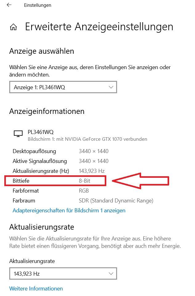

Welche Farbtiefe ist bei dir in Windows eingestellt, 8 bit oder 10 bit?
Bei 10 bit habe ich auch Bildfehler bei 144 Hz und bei 60 Hz keine Bildfehler, das liegt bei mir aber am Firmware Fehler vom Monitor, in meinem Post 19 habe ich das schon erklärt.
Entweder ein Treiber oder ein Windows Problem, wenn du die Einstellung nicht auf 8 bit runterstellen kannst.

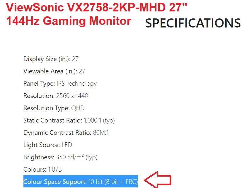

Dein Monitor hat nur Fake 10 bit (8bit FRC), der kann kein echtes 10 bit.
Specifikations: https://www.viewsonic.com/eu/products/lcd/VX2758-2KP-MHD
Der Monitor war vorher bei 8bit als es klappte und ist jetzt auch bei 8bit wenn es nicht klappt.
Es wurde überhaupt nichts an den Einstellungen verändert.

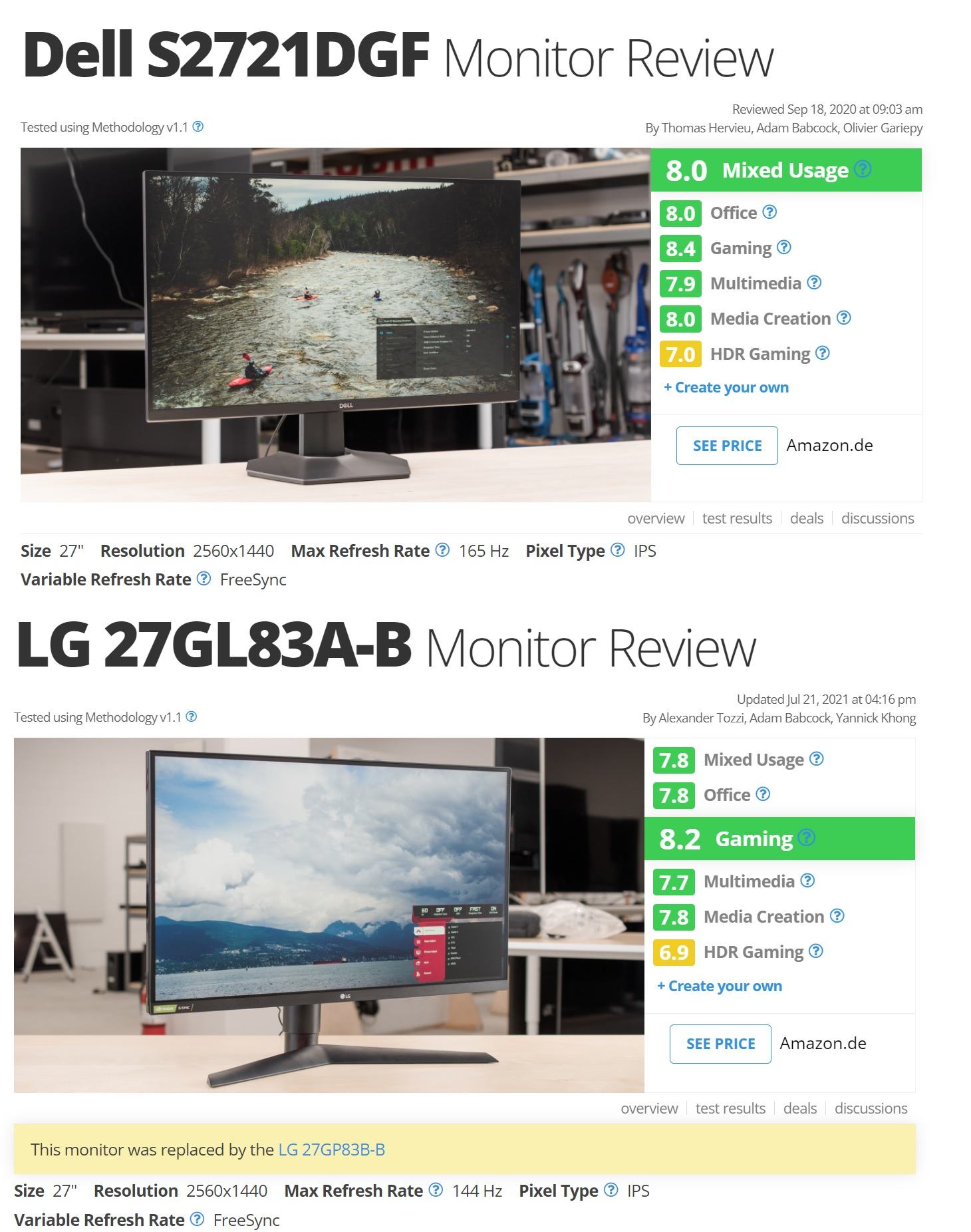

Ich würde den Dell S2721DGFA, 27" kaufen, der war am 4 Oktober noch für 309 Euro bei Amazon im Angebot und für 317 Euro im Dell Shop bis 31 Oktober 2021.
Testbericht: https://www.rtings.com/monitor/reviews/dell/s2721dgf
Dell Shop mit Code DEOCT40 : https://www.dell.com/de-de/shop/del...dgfa/apd/210-axrq/monitore-und-monitorzubehör

Der LG UltraGear 27GL83A-B, 27" Monitor hat das ältere LG IPS Panel von 2019, hat nur zwei Jahre Garantie.
Im Dell S2721DGFA, 27" für 317 Euro ist das aktuelle LG Nano IPS Panel mit 165 Hz verbaut, das zum Thema ich brauche keine Kaufberatung (dein Zitat unten).
Außerdem hat der Dell Monitor 3 Jahre Garantie, das Monitor Gehäuse ist beim Dell hochwertiger verarbeitet und knarzt nicht bei Erwärmung.
Testbericht Dell S2721DGFA, 27": https://www.rtings.com/monitor/reviews/dell/s2721dgf
Testbericht LG UltraGear 27GL83A-B, 27": https://www.rtings.com/monitor/reviews/lg/27gl83a-b

Nein danke.
Bei deinem Dell sah schwarzer Text auf weißen Hintergrund überhaupt nicht gut aus.
Zudem hat er oft aus rot lila gemacht. Mein LG hat die besseren ergonomischen Einstellmöglichkeiten für mich gehabt.
Auch optisch und der mit der Menüführung kam ich damit besser zurecht.
Habe zudem für den LG 305€ bezahlt, bin sehr zufrieden, und ich suchte nach 144Hz.
Daher benötigte ich für diesen PC/Monitor keine Kaufberatung, du kannst deine Meinung aber gerne behalten.
