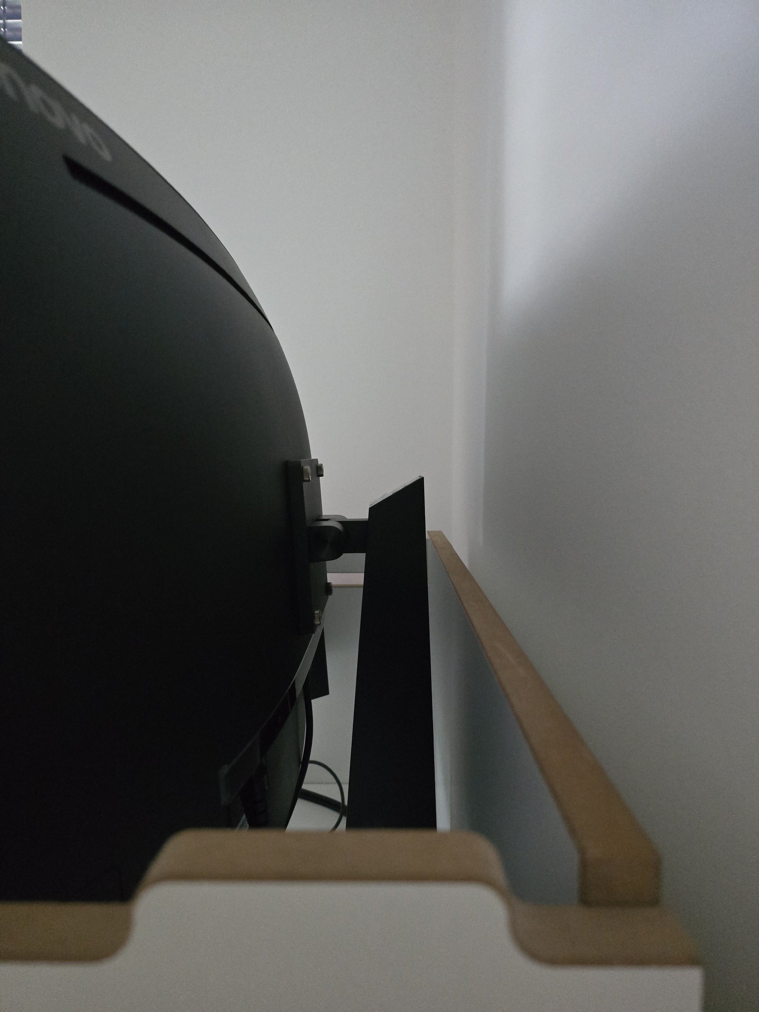

Ich würde den Monitor gerne an die Rückwand des Tisches hängen. Gibt's da ne passende Halterung? Die die ich gefunden habe sind alle an der Tischplatte zu befestigen. Da die Tischplatte aber links/rechts/hinten zu sind (also quasi ne Holzwand hat) klappt das mit denen nicht.
Jemand eine Idee? Ziel wäre es noch mal 5-10cm weiter nach hinten zu kommen.
Im Bild das Problem,
Eigentlich müsste er noch ein paar cm höher montiert werden, aber eben am besten direkt an die Holzplatte
Platte ausschneiden oder selbst basteln zb. mit Winkel und vesa Halterung
Okay, Platte wird "ausgeschnitten". Damit passt auch eine "normale" Halterung auf die Platte.
Gibt es da Teile die sich bewährt haben, oder eh egal, solange das Gewicht gehalten wird?
Kenne mich bei den Marken net aus...
Sowas wird genügen?
bzw sowas: wäre weiter "neigbar"
