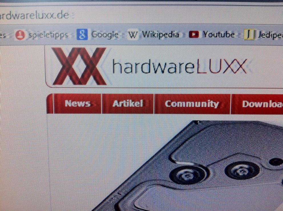

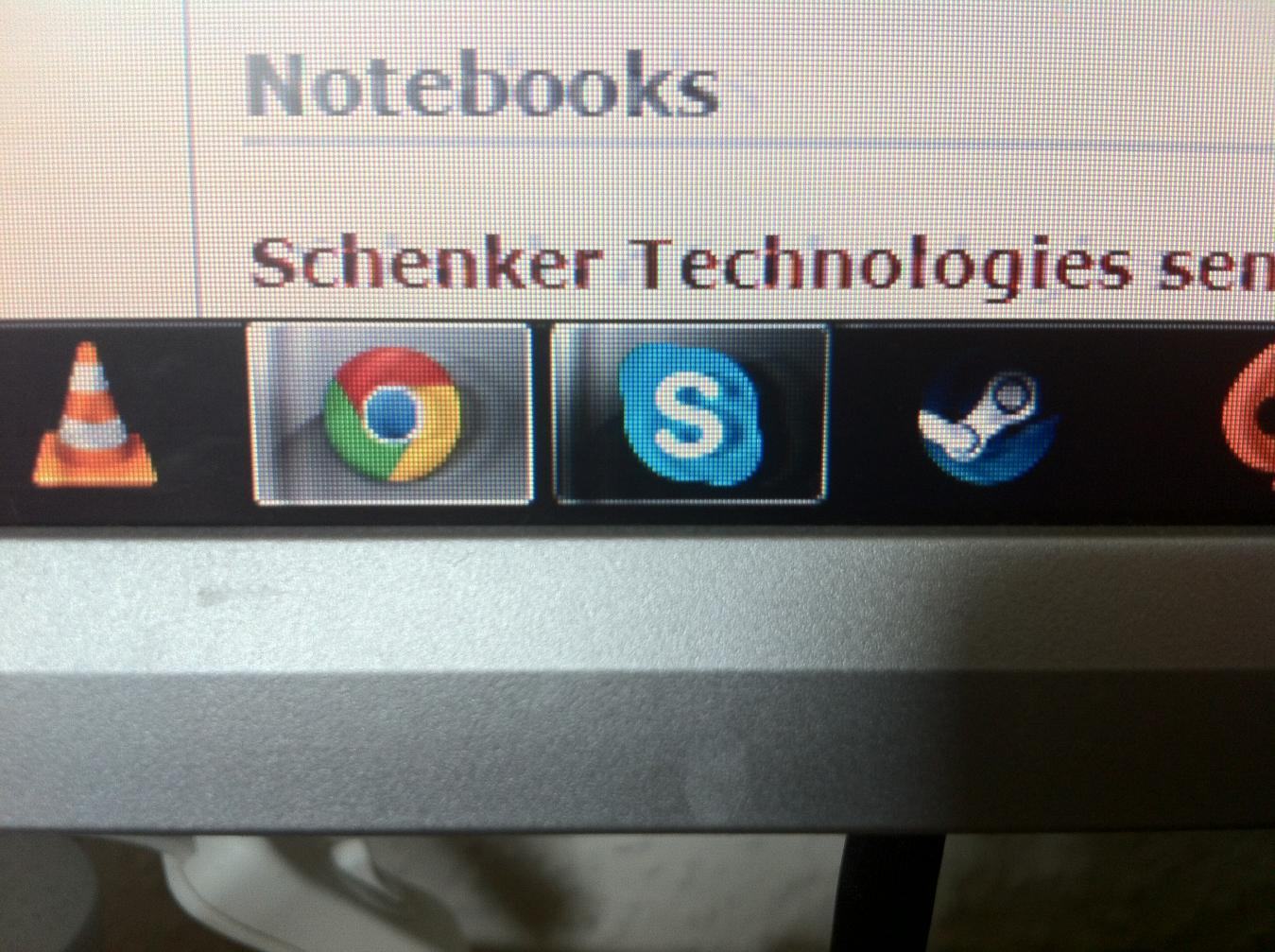

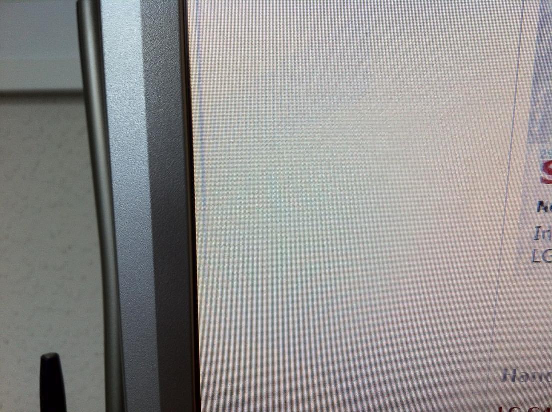

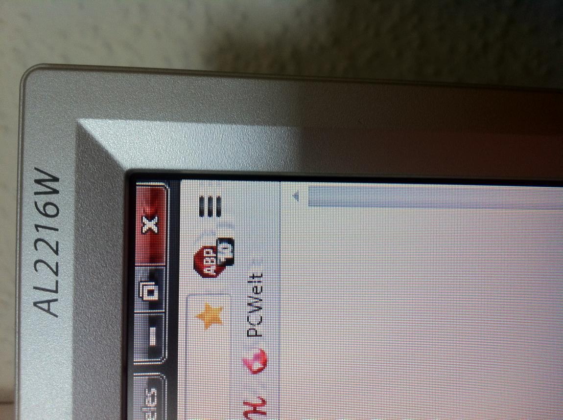

Ich hab absolut keine Ahnung wie ich das nennen soll oder wonach ich genau googeln soll da mir halt kein Wort einfällt. Jedenfalls, nachdem ich die neue GPU bekommen habe, eine GTX 460 AMP! Edition, wollte ich gleich meinen Monitor anschließen, dieser hat jedoch nur einen VGA Eingang. Ich hab mir ein DVI auf VGA Kabel gekauft, da trat dieses Problem schon auf, folglich habe ich ein neues wegen Garantie geschickt bekommen, mit dem tritt dieser Fehler auch auf. Treiber sind die neuesten, von dem Monitor gibt es jetzt keine soweit ich weiß.
Kennt jemand das Problem oder hat jemand eine gute Idee das zu beheben? Hab nämlich keine Lust mehr meinen fernseher als Primärmonitor zu nutzen, ist unbequem und zwar sehr.
Bilder habe ich mit meinem handy gemacht, aber man erkennt es.

Das vom netz trennen hat nicht funktioniert. Er hat ja auch nicht für längere zeit das gleiche Bild angezeigt, das passiert ja egal was ich mache. Andere Internetseiten, oder auch andere Programme. Sogar wenn der PC bootet und das Windowslogo auf schwarzem Hintergrund erscheint ist der Fehler da.
Es ist ja glaube ich so langam gar kein Fehler bei dem Monitor..mit dem alten Kabel hat es ja auch alles funktioniert.
