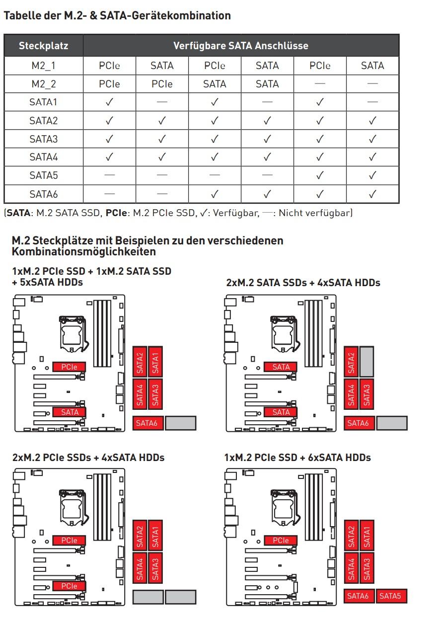

Da die Problem erst aufgetreten sind als du die HDD eingebaut hast, würde ich die HDD wieder ausbauen.
Am besten du schließt nur die Windows SSD an, alle anderen Laufwerke abklemmen.
Wenn du beide M.2 Slots belegt hast werden 2 SATA Ports deaktiviert (Bild unten) aus dem MSI Mainboard Handbuch Seite 121 und 122.

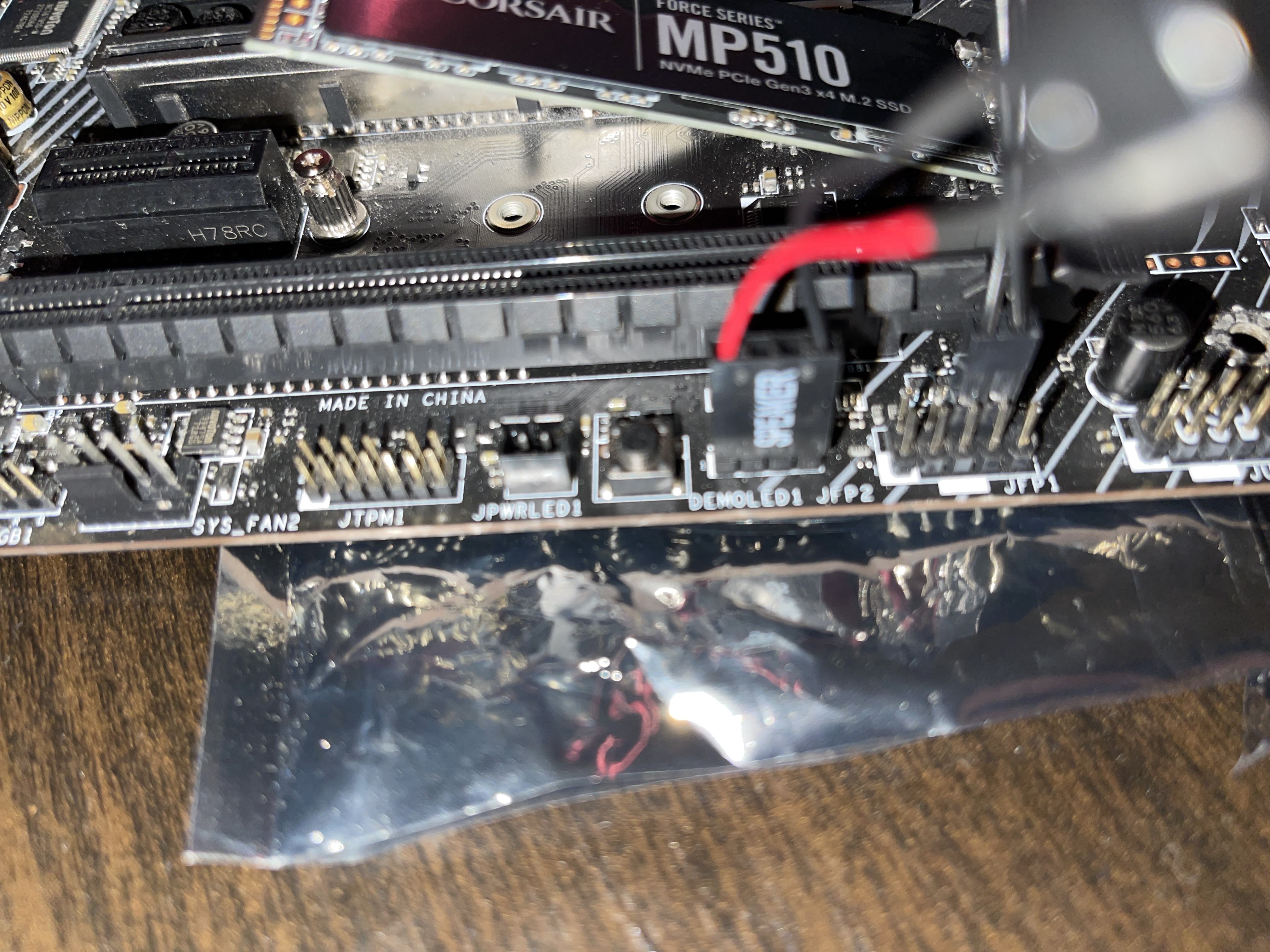

Das Mainboard niemals auf die Antistatik Folie legen, weil die Folie außen mit Aluminium beschichtet ist und Strom leitet.
Am besten das Mainboard auf ein Stück Pappe legen.
Die Corsair M.2 SSD würde ich ausbauen oder festschrauben, niemals das Mainboard starten wenn die M.2 SSD so locker im M.2 Slot hängt.
Hier gibt es eine Diskussion zum Thema Leitfähigkeit von Antistatik Folien: https://electronics.stackexchange.c...ags-have-conductive-interior-exterior-or-both
Übersetzung auf deutsch.
Im Idealfall hat die beschichtete Folie eine Leitfähigkeit von nur 10 hoch 10 bis 10 hoch 11 Ohm, verlassen würde ich mich aber nicht darauf.
