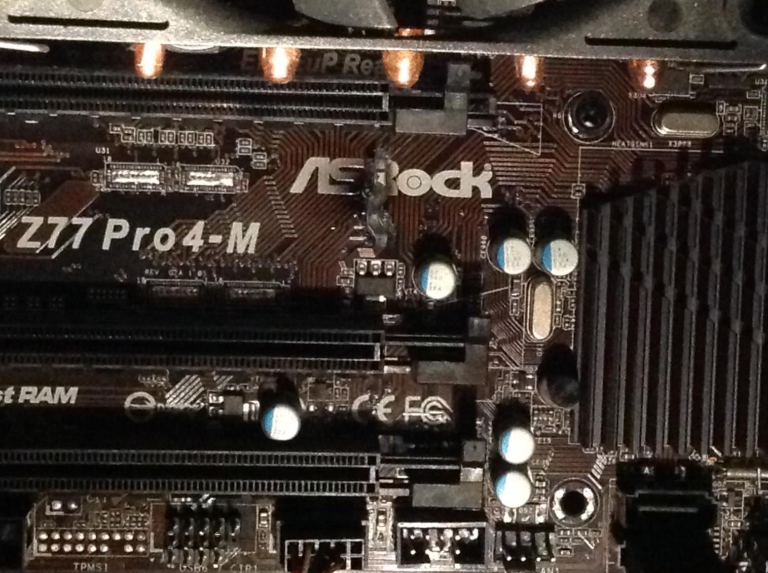

Hallo Leute!
Gerade habe ich eine SSD und eine neue (gebrauchte) Grafikkarte, MSI GTX 970, eingebaut.
Als ich den PC hochfahren wollte, kam lediglich ein beißender Gestank aus dem Gehäuse, der Monitor blieb schwarz.
Ich habe sofort den Strom abgestellt und nachgesehen. Die Quelle des Geruchs schien zunächst die Grafikkarte zu sein, weshalb ich diese ausgebaut und erneut versucht habe den PC zu starten... Jedoch ohne Erfolg.
Es roch zwar nicht mehr verbrannt, der Monitor blieb aber trotzdem schwarz, und bei näherer Betrachtung des Mainboards (ASRock Z77 Pro4 M) bemerkte ich eine kleine verkokelte Stelle etwa 2 cm über dem benutzten PCI Express Anschluss. Genau beim "R" vom ASRock Logo.
Ich nehme an, da ist was faul, oder? :)
Könnte mir bitte jemand erklären, woran das lag und was ich falsch gemacht haben könnte?
Der PC lief vorher über 2 Jahre lang einwandfrei und ich habe ansonsten nichts geändert. (Außer ein Win 10 Update auf der alten HDD...)
Liegt es vielleicht dennoch an der Grafikkarte? Stromversorgung irgendwie falsch angeschlossen?
Ich bin grade echt ratlos und für jede Erklärung dankbar!
Wird das mit einem neuen Mainboard wieder passieren?

dem foto nach könnte es, wegen der leiterbahnbreite, eine gewesen sein die für stromzufuhr da war. such ma nach pinbelegung solcher PCIE-steckleisten(wikipedia zb).
des weiteren, wenn die graka im oberen fotografierten slot war könnte die graka mit der platine gegen eine der heatpipes des cpu-kühlers gekommen sein -kontrollieren beim nächsten MB das nicht sowas vorliegt.
wenn du später das MB tauscht, fang mit der o-methode an und setzt stück für stück die hardware wieder ein das du siehst welche es war falls doch nochmal was passiert.

ich nehme an das die 2 Leiterbahnen durch irgend einen Fremdkörper gebrückt waren, würde die Graka nicht wegwerfen
