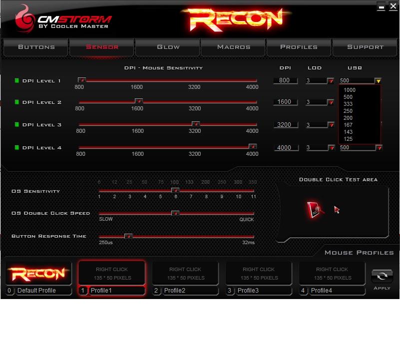

Meine CS Storm Recon, (A3090 Sensor), hat z.BSp. eine Negativbeschleunigung. Die kriegt man aber weg, wenn man via Maussoftware die USB Pollingrate auf 500 reduziert. Vorher war das absolut lästig beim Zocken. Bei schnellen Bewegungen machte die Maus weniger weg, als bei langsamem Movement. Das kann man aber via MouseMovementRecorder feststellen, ob ihr eine Negativ oder Positivbeschleunigung habt. Einfach im MovRec die Maus mal langsam und dann schnell bewegen. Bei einem Po-Ne Effekt habt ihr dann bei schnellen Bewegungen wieder eine Abweichung von mehr als +/- 0/-1/+1.
Mit 500 PR ist alles ok.
Cs Storm Negativbeschleunigung abstellen 1.jpg Cs Storm Negativbeschleunigung abstellen.jpg
