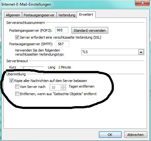

...naja, du hast vermutlich IMAP eingestellt (zum synchronisieren der emails)
wechsel auf POP3, wenn das möglich ist, da dürfte das problem nicht mehr auftreten
dort kann man eigentlich einstellen, das alle runtergeladenen emails auf dem server gelöscht werden sollen
oder schau mal bei den IMAP einstellungen (Thunderbird) ob du das dort einstellen kannst
edit:
hier ein beispiel unter outlook bei pop3:

ja! bei POP3 wird alles "richtig" runtergeladen
