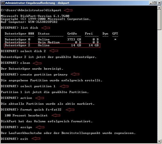

CMD als Administrator
Diskpart
clean all (beschreibt die mSata mit Nullen und löscht nicht nur die Partitionstabelle wie "clean)
[Enter]
ca. 30min bis 1 Std warten, je nach Kapazität
dann
list disk
select disk 1 oder 2 oder 3 (eben die mSata)
create partition primary und so weiter, siehe screen
