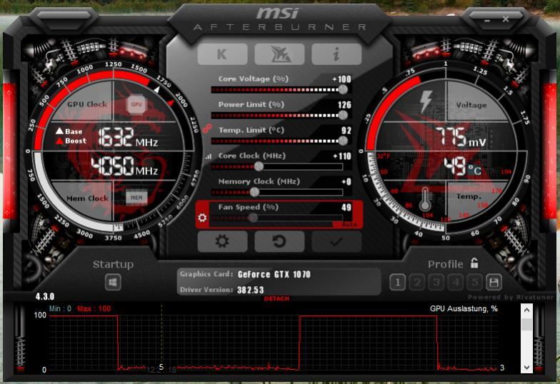

Ich habe das ganze jetzt mal Ausgiebig getestet.
Anbei die Absoluten Max werte die ich erreichen kann ohne das mir 3D Mark abstürzt oder ich ein Flackern bekomme.
Ich bin ein bisschen verwundert, das doch nur so wenig geht. :(

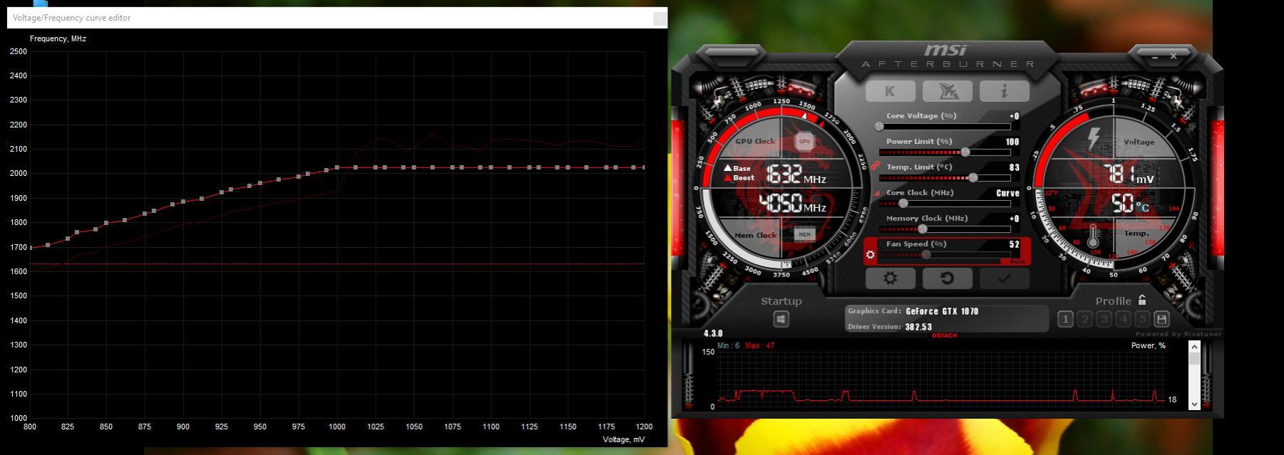

Stell den GPU Takt so ein, dass du bei boost 1950-2000 landest und gut. rest stock.
Ja und des weiteren unbedingt die Taktkurve im Afterburner anpassen und nur bei Last die Kurve einstellen. Am Anfang habe ich mich auch gewundert warum beim Lasttest immer ständig von 1800 auf 2000 Mhz gesprungen wurde, Obwohl kein Powerlimit oder Temperaturlimit auch nur ansatzweise erreicht wurde, nun habe ich immer stabile 2000 Mhz in jeder Situation, dank korrekt eingestellter Kurve und leichtem Undervolting auf fixe 1 V bei 2 Ghz. Danach kannst du mit dem VRAM spielen und in 50 Mhz Schritten erhöhen, außerdem sind +350 Mhz gar so übel, würde deswegen nicht umtauschen.
Hier eine Anleitung für die MSI Afterbruner Kurve: GTX 1070 Undervolten mit 2012 MHz GPU-Takt bei einer Spannung von 1000mV [1,0 Volt] - YouTube
Super danke euch, ich schaue es mir gleich mal an.
- - - Updated - - -
Habe es jetzt so gemacht wie im Video. Soll ich an den ersten 3 Reglern nichts mehr machen? Nur noch Mem Clock anpassen das is klar :)asd.jpg
