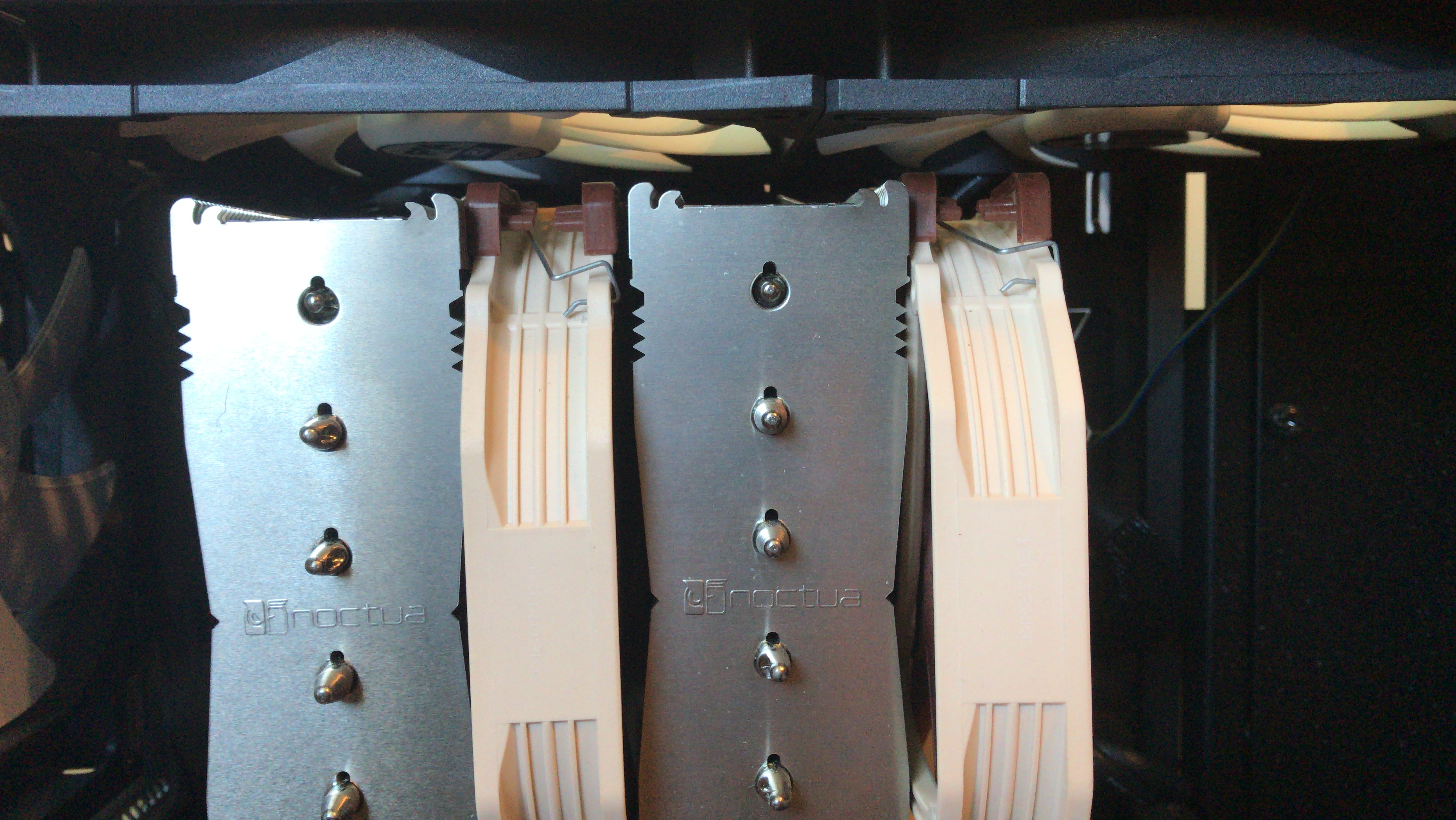

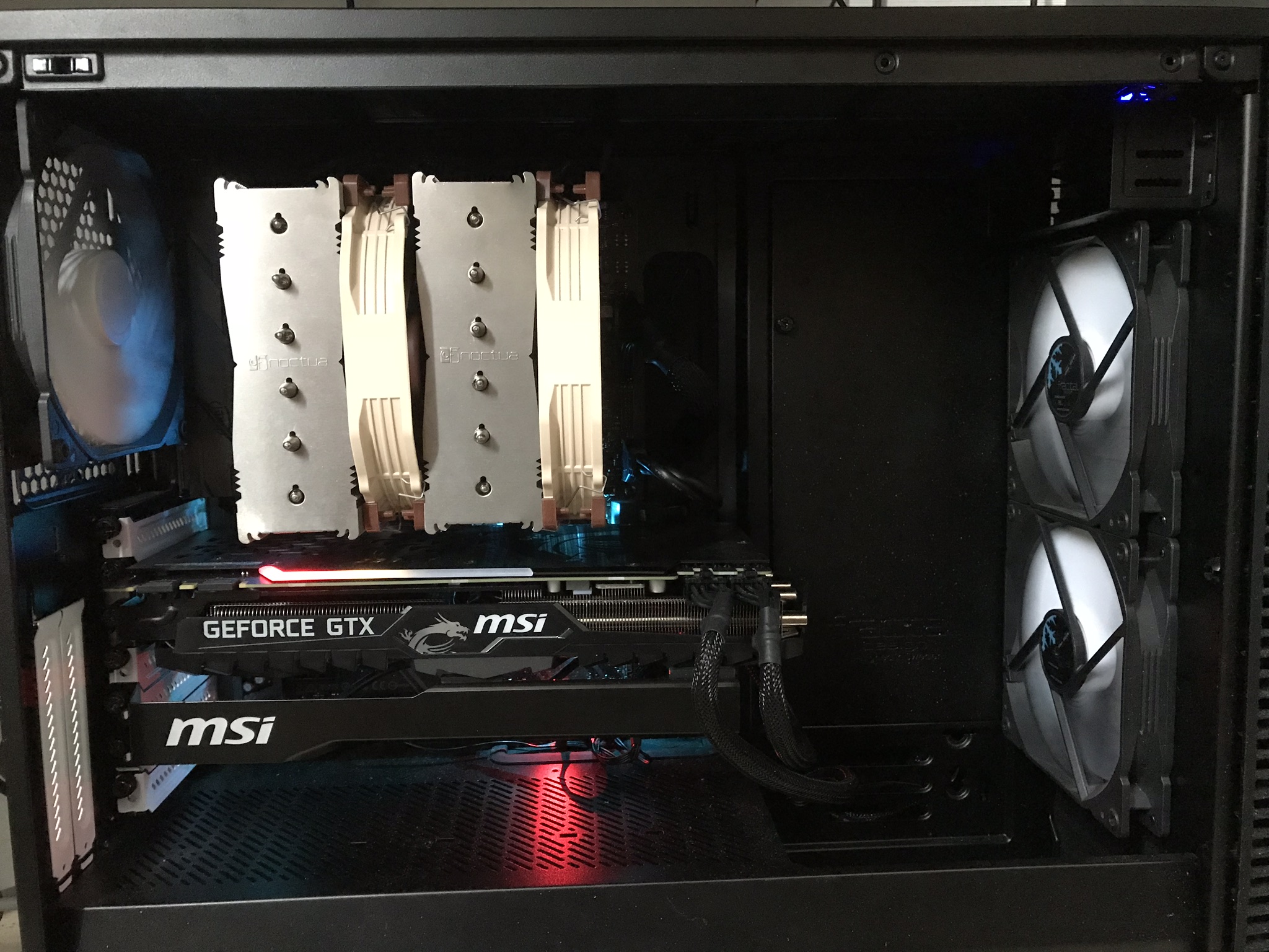

Bevor du die Karte ausseinander nimmst, besonders wenn du da verständlicherweise Skrupel hast:
Wäre es möglich einmal ein Foto vom Innenleben deines PCs zu bekommen? Also Seitenteil ab, Foto machen, Seitenteil dran?
Denkbar das beim Airflow der Wurm drin steckt.
Uuuund hast du irgendeine Art von Sync (Vsync oder Gsync) in Betrieb? Wenn nein, wie sehen die Temperaturen aus, wenn du es aktivierst und damit die FPS limitierst?
Klar, wird direkt Hochgeladen.
Jedoch sind das Bild vom Innenleben noch ein älteres Bild. Da musst du dir einfach mal oben 2 weitere Lüfter und unten im Loch einen Lüfter dazu denken. ;)
Den Rechner kann ich gerade schlecht rausnehmen, da der unter dem Schreibtisch ist und die Kabel gerade etwas strammer sind. Wird die Tage mal gefixt.
Die Lüfter pusten vorne + unten rein, sowie hinten und oben raus (habe die sogar mal auf 100% gepackt, jedoch hat sich auch dort nichts geändert).

Wenn ich das richtig verstanden habe, pusten alle Lüfter in die selbe Richtung?
Denke das der lüfter unten die luft von vorne direkt nach oben drückt und dadurch die Grafikkarte nicht genug frischluft bekommt.
Würde den unten mal abklemmen und dann die temperturen anschauen.

Die backplate sieht auf dem Bild aus, als hätte sie links mehr Abstand zur Platine als rechts, oder täuscht das?

@Zyxx hm, ich kann die noch mal versuchen über eine andere Seite hochzuladen.
https://s15.directupload.net/images/181120/ogzxfj2n.png
https://s15.directupload.net/images/181120/gebgczcl.jpg
https://s15.directupload.net/images/181120/gv5zmh8o.jpg

hier am heimischen PC sehe ich nun allerdings auch die anderen eingefügten Bilder.
Komisch.
Was deine Beobachtung mit auch einer anderen Karte angeht: Es sind normale Temps.
Deine Karte verquirlt die Luft mit der restlichen im Gehäuse, die dann durch einen der Lüfter rausbefördert wird.
Warme Luft möchte nach oben, du könntest also höchstens die Lüfter von unten optimieren um mehr Frischluft an die Karte zu bekommen.
