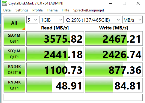

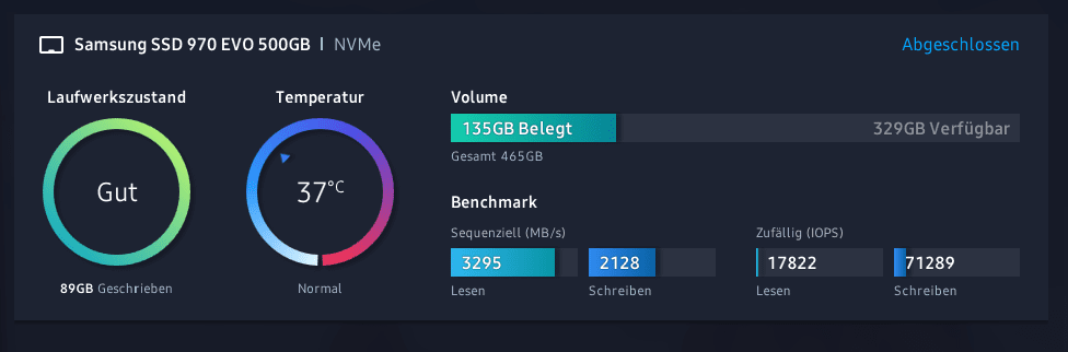

Aktuell scheint das die einzige Lösung bei dem Board zu sein. Ich blicke nicht so ganz durch wer sich was teilt. Der verbaute Ryzen 2600 hat ja 20 Lanes wovon 16 auf die GPU fallen und 4 auf den M2 Slot oder den Sata Slots 5/6. Diese sind aktuell nicht in Benutzung.
Ich würde sagen die Werte der Evo970 sind vollkommen in Ordnung.

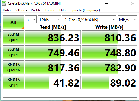

Bei der WD SN500 sieht es leider nicht so gut aus. Die hat nur gut die halbe Leistung die Sie haben sollte:
Ich weiß nicht was ich noch besser machen kann mit dem Board Layout. In nem PCIe 2.0 x1 Slot wird sie max mit 500 Mb/Sec laufen.
Zudem kann ich nicht abschätzen ob jetzt auch die Grafikkarte unter diesem Setup leidet weil Sie z.B. nur noch mit 8 Lanes läuft (dann sollte aber der zweite PCIe x16 Slot deutlich schneller laufen).
Was erwartest Du?
Der zweite PCIx16 Slot läuft mit vier PCIe 2.0 Lanes, ergo werden die zwei 3.0 Lanes der WD SN500 mit halber Geschwindigkeit angesteuert.
Das maximale wäre ein NVME M2 mit 4 Lanes. Nur halb so schnell wie im M2 Steckplatz, aber eine zweite Evo 970 würde sich da trotzdem wohl fühlen.
