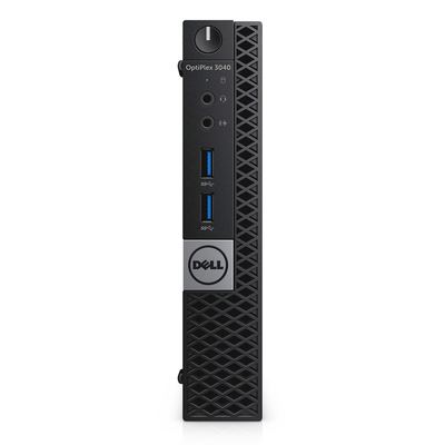

Dann muß er schon ein altes AMD 970 Mainboard bei Schrottbay schießen und beten...
würde Ich da nehmen und die Kiste läuft wieder und ist sowas von schneller und ne GPU muß man da natürlich auch nicht stecken.
"Seitdem benutzt er den Rechner für Remote-Arbeit/Home Office"
Dafür eher das:
