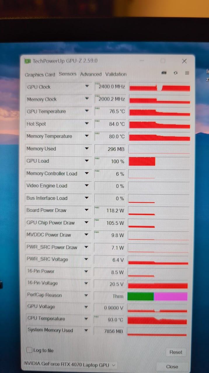

Ich habe neue Treiber installiert, Cinebench getestet, GPU mit Furmark geprügelt.
Die GPU pendelt sich bei den erwarteten 115 Watt und ca. 2000 Mhz ein. Ungefähr auf dem Niveau einer 3070 FE Desktop.
Die Thermals der GPU sind sehr gut, mit Delta zwischen Hotspot und GPU bei max 7-8 Grad.
Bei CB 2024 Multicore rendert die CPU so bei ~4,5 GHz allcore, was auch top ist.
Jetzt spielt er Hunt Showdown und ich sehe, dass die FPS bei ihm zwischen 40-50 FPS in QHD liegen. Das ist weniger als eine Desktop 2070 schafft und unakzetabel.
Die 4070 läuft so bei 30% Auslastung, die CPU auch. Die interne GPU ist aber auch unter last, allerdings bei 40-80%
Selbst wenn wir die Grafik reduzieren, ändert sich nichts.
Es ist im NV Treiber explizit die 4070 ausgewählt für Hunt.
Ich blick das Problem nicht, weiß jemand weiter?
