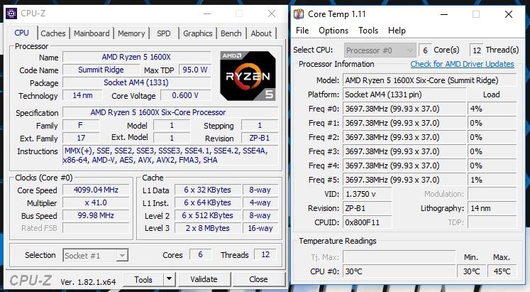

Seit ich gestern die Updates vom Chipsatz ect. geladen habe taktet mein CPU nicht mehr runter. Früher ging er im Idle auf 21xxMhz jetzt tut sich nichts mehr.
Auch habe ich in beiden Programmen CPU-Z und Core CPU immer andere Spannungen.
Habe zwei Fotos angehängt. Das ist direkt nach den Start von Windows ohne ein Programm offen zu haben.

Ich habe gestern Abend erst die Updates von MSI geladen und jetzt ist ein neues Profil bei Energiespareinstellungen in Windows aufgetaucht (Ryzen optimiert ausbalanciert).
Das ist vollkommen normal und bei mir und bei allen die das Update der Chipsatztreiber drauf haben ebenfalls so. Deine CPU läuft sparsam ohne runter zu takten. Schau dir mal die Spannungen in einem Tool an im Idle und Last. Da siehst du das er Spannungen senkt und so spart.
