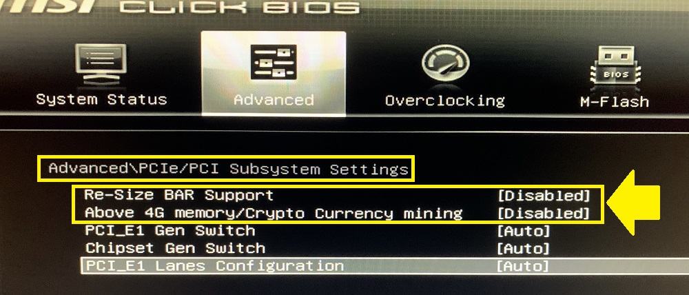

Im MSI B350 Tomahawk Bios Secure Boot und Re-Size BAR deaktivieren (Bild unten).

Beide Advanced PCIe Settings sind deaktiviert.
Das waren quasi meine default Einstellungen, trotzdem bekomme ich das Teil nicht über das Bios hinaus.
