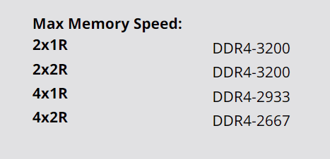

Vollbelegung bereitet vor allem bei den 3000er Ryzen meistens Probleme, da ist je nach dem welchen Rank die RAM Module haben schon hier Schluss:
https://www.hardwareluxx.de/community/threads/ryzen-ram-oc-mögliche-limitierungen.1216557/page-193
