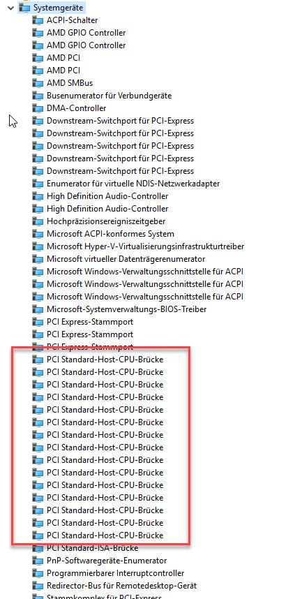

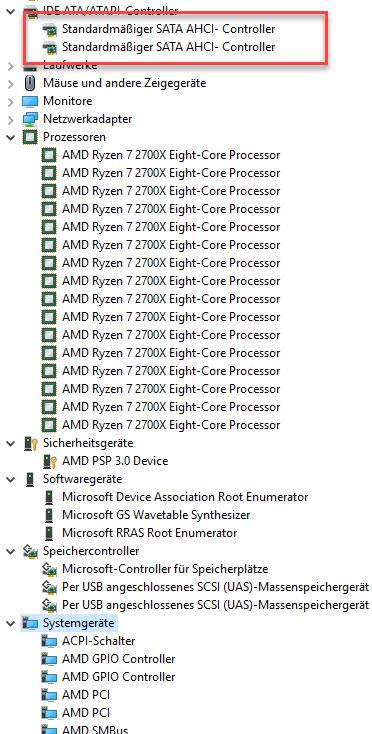

Hallo zusammen,
ich habe mal eine Frage zu dem Mainboard Tomahwk B450. Ich habe das laufen mit dem Ryzen Prozessor. Es hat 6 SATA Anschlüsse. Ich habe es unter ein win 10 64 bit laufen aber dort wird mir im Gerätemanager nur ein uralter SATA Treiber von 2006 angezeigt. Auch die anderen Treiber wie PCI Brücke etc stehen alle als Standardtreiber drin obwohl ich die neuesten von der MSI Seite geladen habe und installiert habe. Ist das normal?

Erstmal Willkommen im Forum!
Das Datum der Treiber in Windows ist zwar von 2006, uralt sind sie aber nicht, der msahci wurde ab Win 8 auch noch in storahci umbenannte und hat trotzdem das alten Datum behalten (keine Ahnung wieso) und schlecht sind sie erst recht nicht, es gibt i.d.R. keinen Grund sie nicht zu verwenden. Das es zwei SATA Host Controller gibt, liegt daran das einer mit den 2 Ports im internen Chipsatz der CPU (die ja eigentliche ein SoC ist) sitzt und der anderen mit den 4 Ports im externen Chipsatz, also hier dem B350. Es ist also alles in Ordnung und von der Seite besteht kein Handlungsbedarf.
