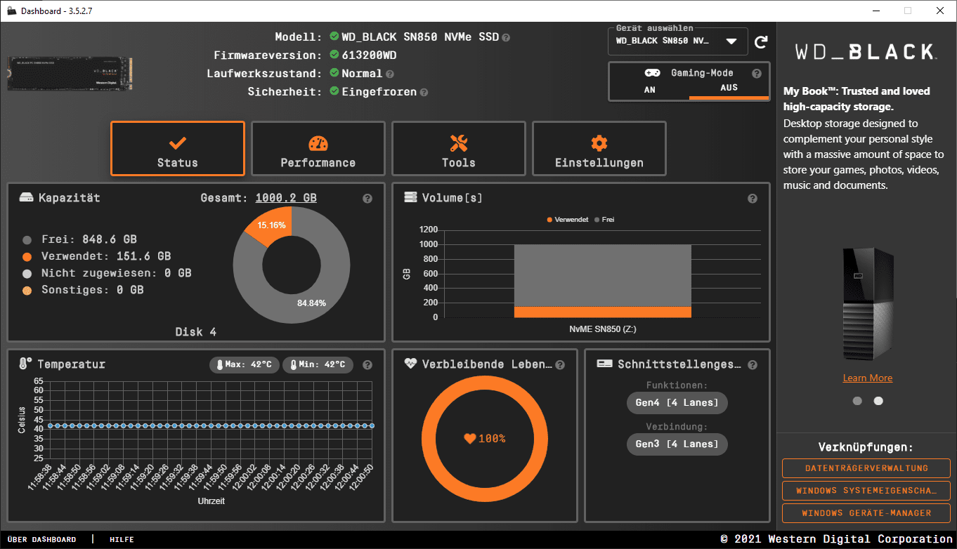

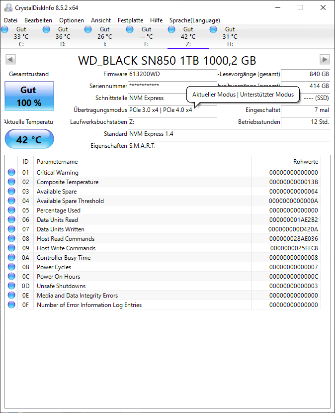

da sich vorgestern mit abschalten des Systems meine ein Jahr alte Crucial MX500 verabschiedet hat bin ich zum Planeten wo ich diese kaufte, gab sie zurück und nahm eine WD SN850 M.2 NVMe SSD mit, diese läuft laut diversen Programmen aber nur mit PCIe 3.0 x4 statt PCIe 4.0 x4.
Wie bekomme ich das System nun überredet die NVMe SSD per PCIe 4.0 anzusprechen?

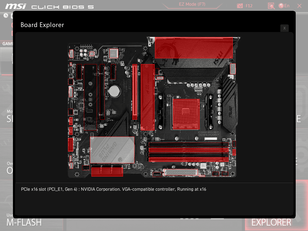

Board Explorer zeigt mir auch nur Western Digital SN850 an, ohne irgendeine PCIe Version oder ähnliches, nur Modell und Speichergröße.

Edit2: Nun funktionierts, CPU ausgebaut, mal den alten 3700X rein, damit gings auch nicht, 5800X wieder rein, plötzlich gehts, NVMe PCIe 4.0 x4 laut CrystalDiskInfo und WD Dashboard und GPU PCIe 4.0 x16 laut GPU-Z.

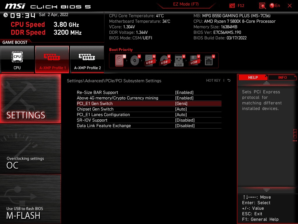

Eigentlich sollte es das BIOS automatisch einstellen. Außer es wurde die automatische Erkennung deaktiviert. Es sollte im BIOS irgendwo eine Option mit PCIE Link Speed oder so ähnlich geben. Diese steht normalerweise auf "Auto".
Jou, das hab ich soweit alles quasi im Urzustand gelassen, scheinbar hatte ich den CPU Kühler zu fest angezogen, mittlerweile funktionierts :confused:

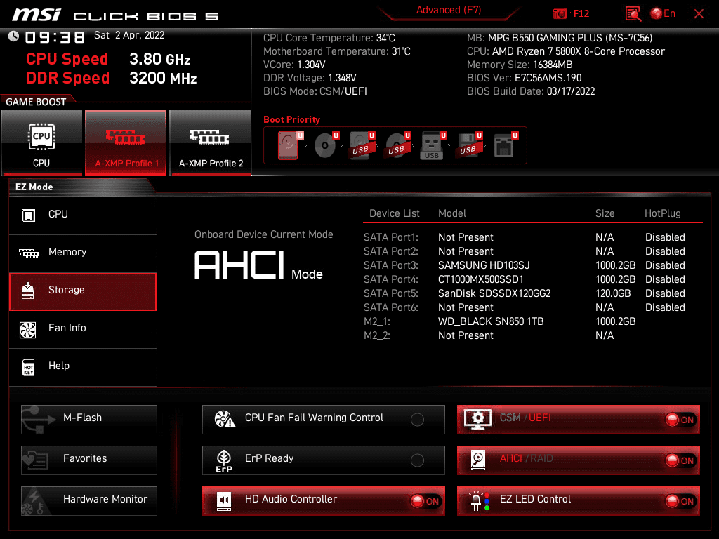

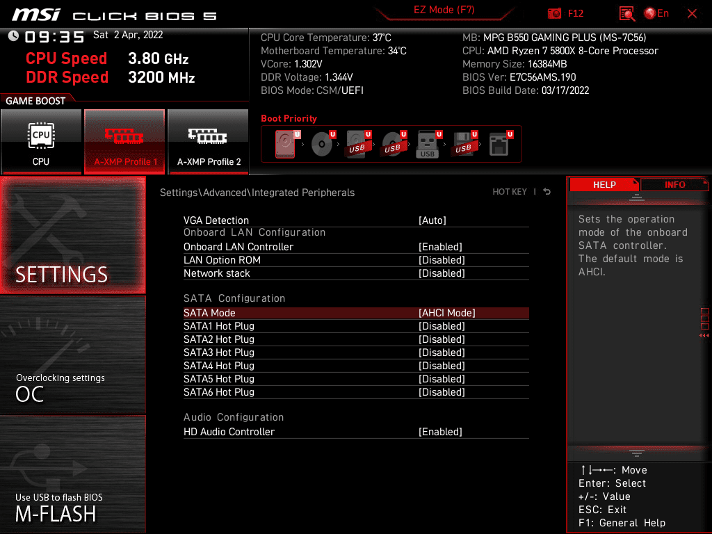

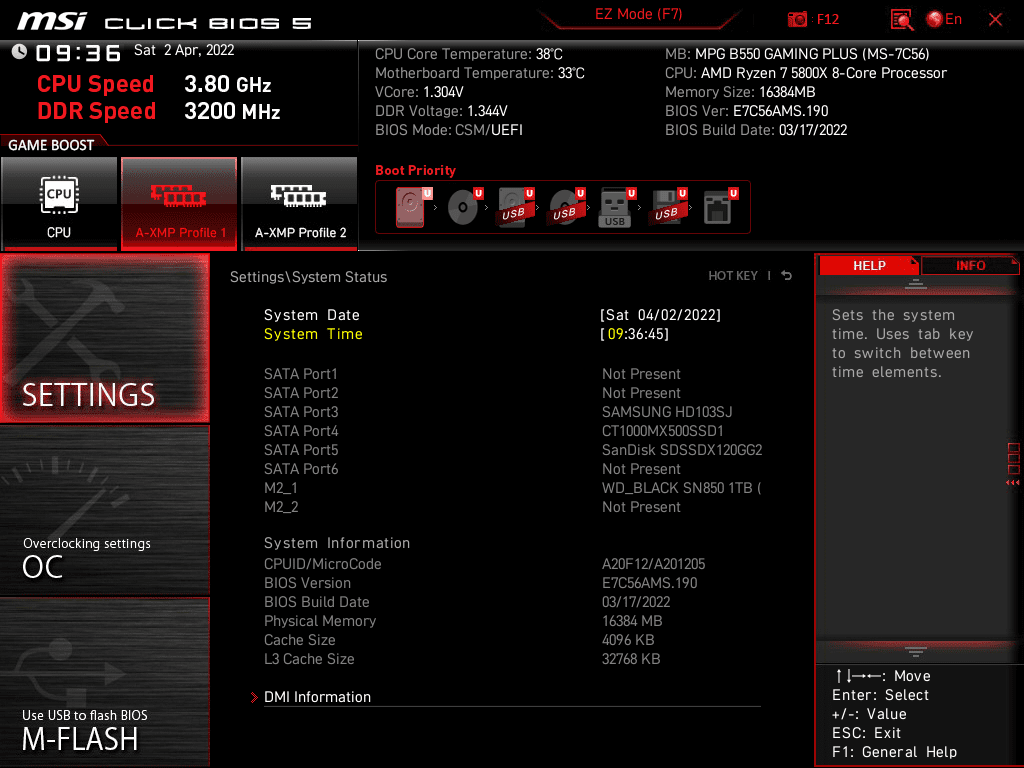

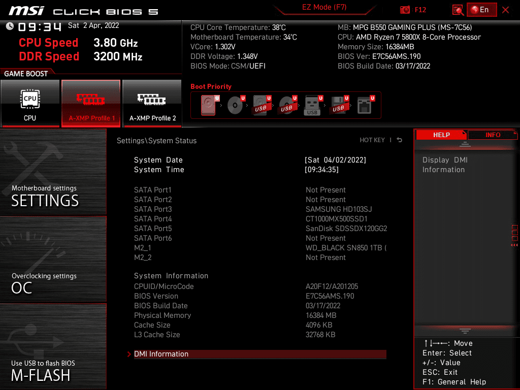

Hab vorhin mal ein paar Screenshots vom BIOS gemacht, ist hier irgendwas auffälliges?
Was mir noch aufgefallen ist, hab meine SN850 ja beim Planeten geholt, bei WD selbst steh für die 1TB die Produuktnummer: WDS100T1X0E, auf meiner steht bei MDL: WDBAPY0010BNC.
Bei letzterem sind auch die Treffer bei Google eher beschränkt, scheint wohl Grauimport zu sein, kanns sein das es unter Umständen aucch daran liegt und das MoBo gar keine Schuld trifft?
Auch bei einer Garantieabfrage auf der WD Seite bekomme ich als Output "OUT OF REGION" :unsure:
Edit: Grad auf einen Thread bei WD im Forum gestoßen, scheint wohl nen altbekanntes Problem zu sein --> Forum WD, wenn man weiter im Forum sucht findet man noch mehr betroffene... :wall:
Edit2: SN850 nun gegen eine Samsung 980 Pro getauscht, eingebaut, hoch gefahren --> PCIe Gen4 x4, mal sehen ob's dabei bleibt, ansonsten wird als nächstes das Mainboard getauscht.
Edit3: Heute, Sonntag 3.4., nach dem ersten Kaltstart über Nacht bleibt die Samsung 980 Pro auf PCIe Gen4 x4, nach dem ersten Kaltstart hats die SN850 nicht geschafft Gen4 für sich auszuhandeln, bin gespannt und beobachte weiter.
