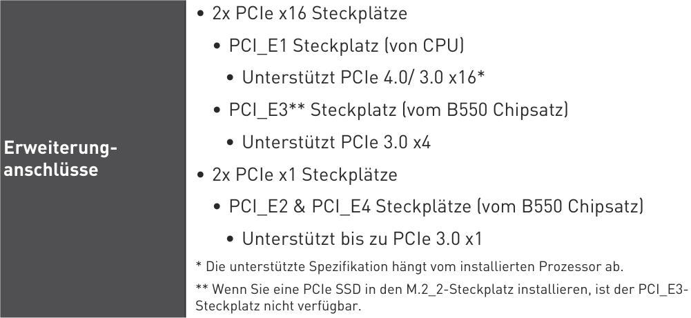

1) Kann ich meine Soundblaster Z in den PCI_E3 Steckplatz reinstecken? Denn die anderen brauche ich alle. Habe hier im Forum gelesen, dass das funktionieren sollte.

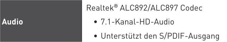

2) Ist es eigentlich noch sinnvolld, die Soundblaster Z zu verwenden? Reicht nicht eigentlich Realtek ALC8921/ALC897 Codec? Ist ja auch 7.1 und hat die gleichen Anschlüsse wie meine Soundblaster Z.

Die Soundblaster kannst du in dem PCI_E3 Steckplatz nutzen, sofern du keine SSD im M.2_2 Slot installiert hast.

Klar hat eine Z einen größeren Dynamikbereich und höheren Maximalpegel und so. Aber für so ein Desktop-Lautsprechersystem bei normaler Lautstärke reicht auch ein vernünftig implementierter ALC892, ALC897 sowieso. 95 dB(A) Dynamik ist mehr als man denkt (das entspricht immerhin ungefähr einem CD-Player), und der begrenzende Faktor beim Thema Grundrauschen sind meist die Endstufen-ICs (oder sonstige Elektronik) der Lautsprecher. Da ist ja kein Hightech drin.

Nun, ich habe mich jetzt endgültig für ein MSI Pro B-550-P Gen3 entschieden und das hat 2x lange PCIe und 4x kurze Steckplätze. Das reicht aus, umd die Soundblaster Z einzustecken, vor allem, weil ich ja die Grafikkarte in den ersten langen reinstecke und mir dann der zweite dann übrigbleibt, da kommt dann die Z rein.
