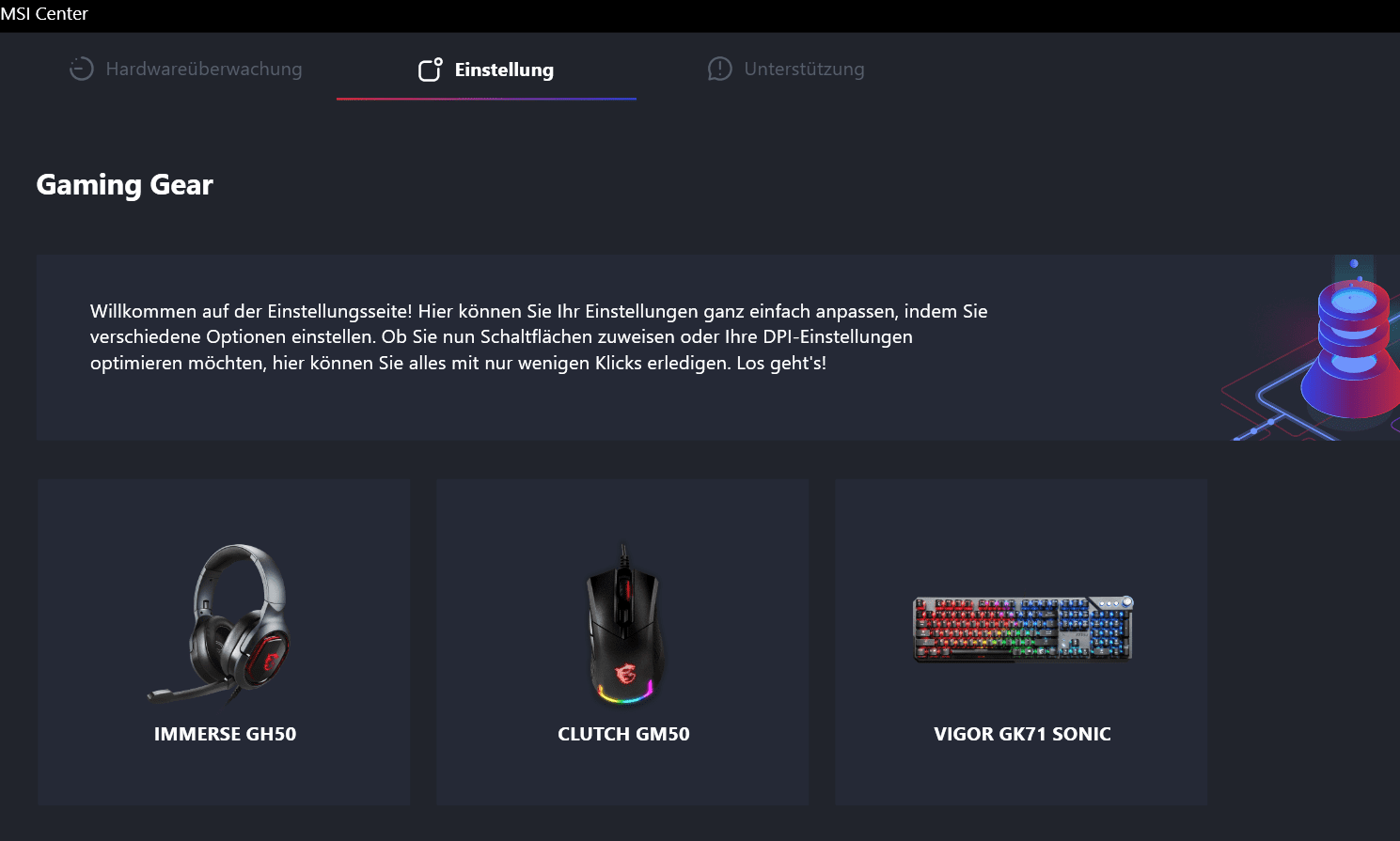

Hallo zusammen,
habe ein kleines Problem mit dem MSI Center.
Ich kann alles aufrufen aber wenn ich beim Gaming Gear auf mein Headset klicke stürzt das Center komplett ab.

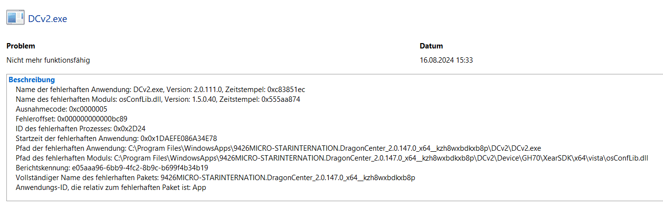

In den Fehlern vom Zuverlässigkeitsverlauf ist als Fehler immer DCv2.exe angegeben.

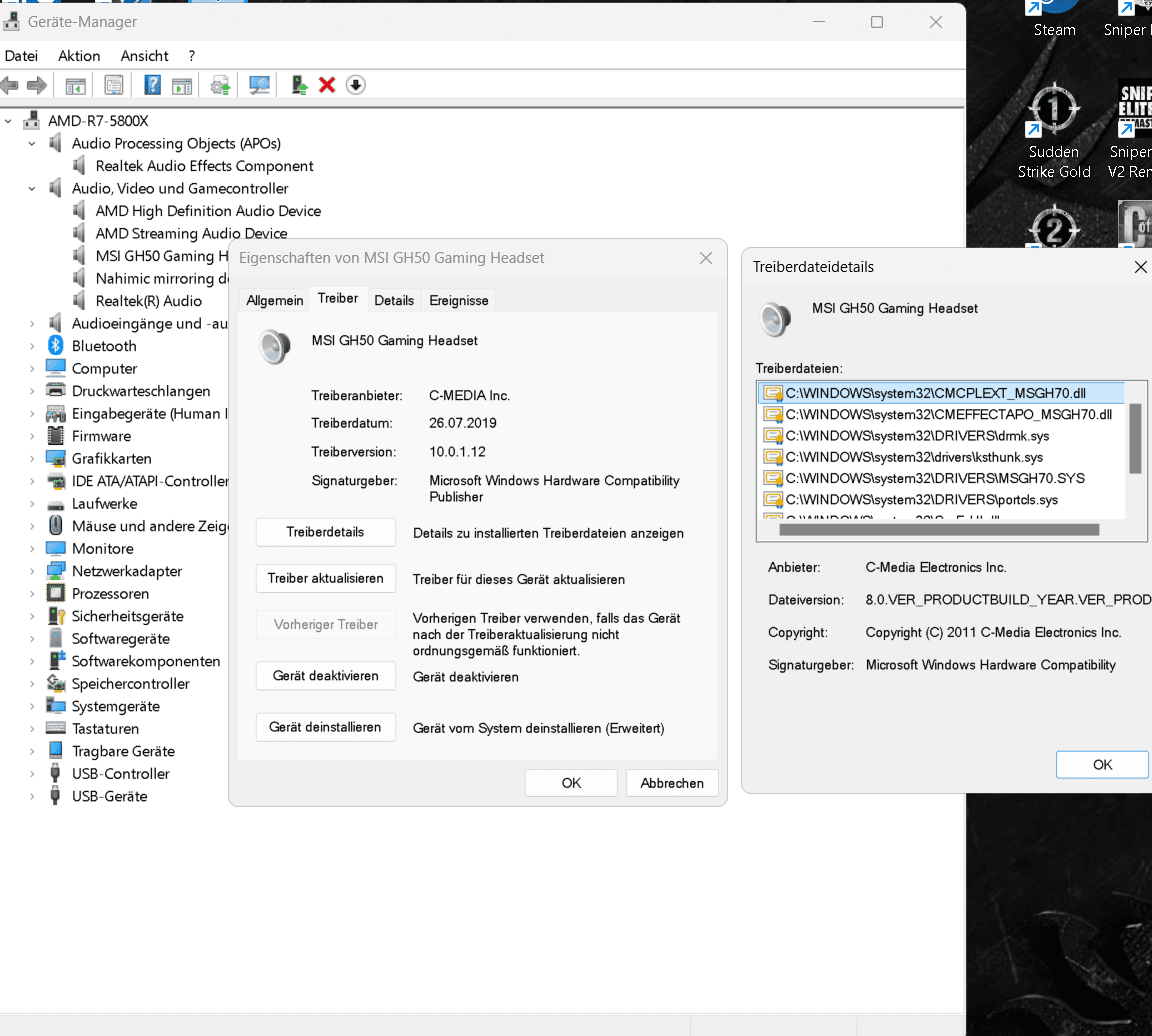

Hier wird es jetzt kurios, ich besitze das MSI Immers GH50 Headset ABER in den Fehlermeldungen wird immer das GH70 angegeben.
Das sind 2 verschiedenen Headsets:
In den Treiberdetails ist auch das GH70 zu sehen.

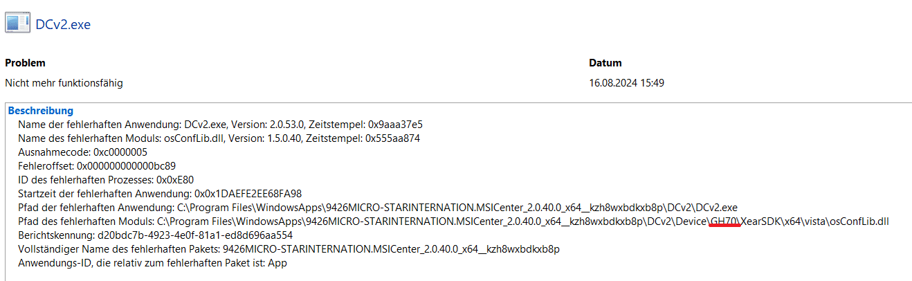

Auch hier im Zuverlässigkeitsverlauf bei den Fehlern ist das GH70 drin.
Diese beiden Pfade kann ich nicht öffnen da kommt immer eine Fehlermeldung wegen der Sicherheitseinstellungen.
Windows Apps ist gesperrt.
Pfad der fehlerhaften Anwendung: C:\Program Files\WindowsApps\9426MICRO-STARINTERNATION.MSICenter_2.0.40.0_x64__kzh8wxbdkxb8p\DCv2\DCv2.exe
Pfad des fehlerhaften Moduls: C:\Program Files\WindowsApps\9426MICRO-STARINTERNATION.MSICenter_2.0.40.0_x64__kzh8wxbdkxb8p\DCv2\Device\GH70\XearSDK\x64\vista\osConfLib.dll

Hallo zusammen,

- ältere Versionen vom MSI Center runtergeladen und installiert, von dieser Seite;
- aus Verzweiflung das MSI Dragon Center installiert, gleicher Fehler
