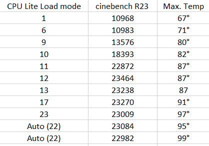

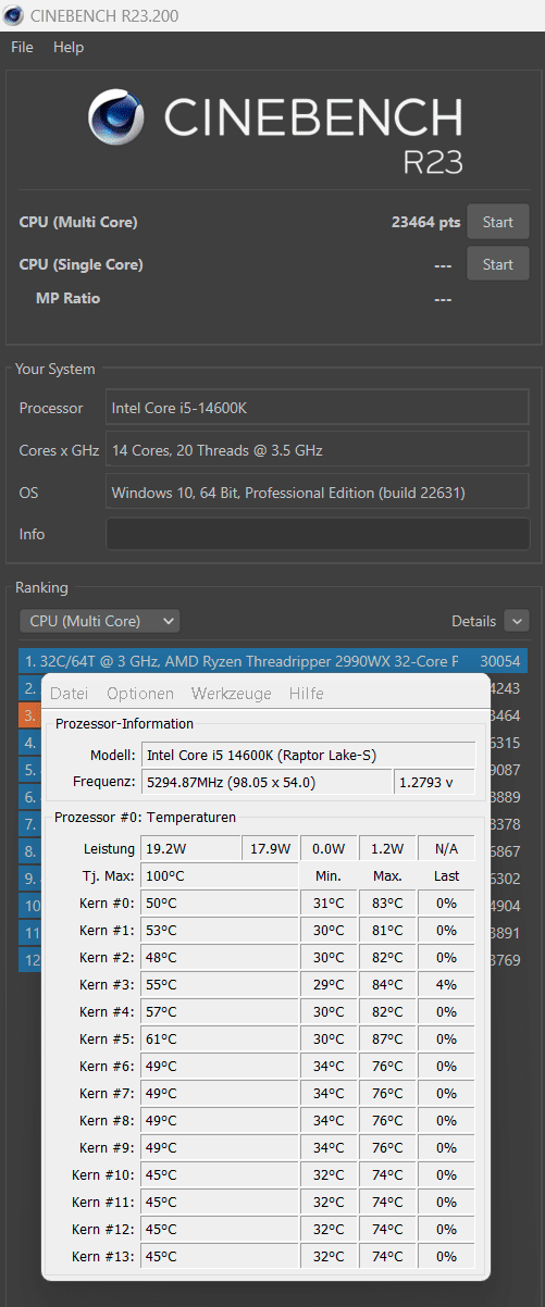

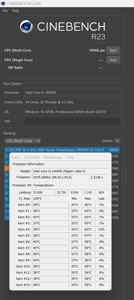

Ich habe cpu lite load -Einstellungen mit cinebench R23 getestet und folgende Ergebnisse erhalten:
Aber warum bricht die Punktzahl ab 12 so enorm ein? Die absoluten Temps sind recht hoch, da ich die Gehäuselüfter bei 600RPM gedeckelt hatte. Mir geht es aber um das Verhältnis der modi zueinander. Sollte ich sonst noch Einstellungen bzgl. der Spannung ändern?
Danke und Grüße
raimuell
Mode 12 ist komisch, war aber so:
mode 01:

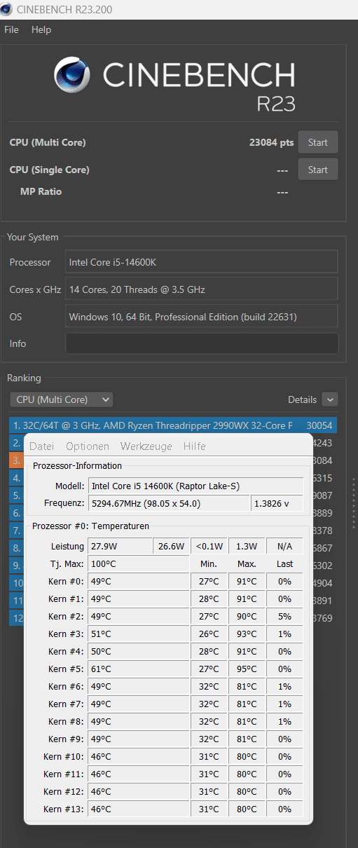

mode auto (22):

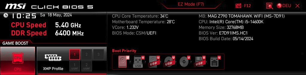

Wie ich sehe hast du schon das neueste Beta Bios drauf mit den Intel Standardeinstellungen. Das heißt, wenn du den Gamebooster rausnehmen würdest und als Kühllösung "Intel Boxed" auswählen würdest, müsstest du erstmal in einem halbwegs vernünftigen Standardsetup sein, so wie die CPU laufen soll (ich hab leider kein Z790, also weiß ich nicht genau was da alles gesetzt wird, aber wir könnten es uns gemeinsam ansehen, wenn du mir Screenshots vom Bios lieferst).

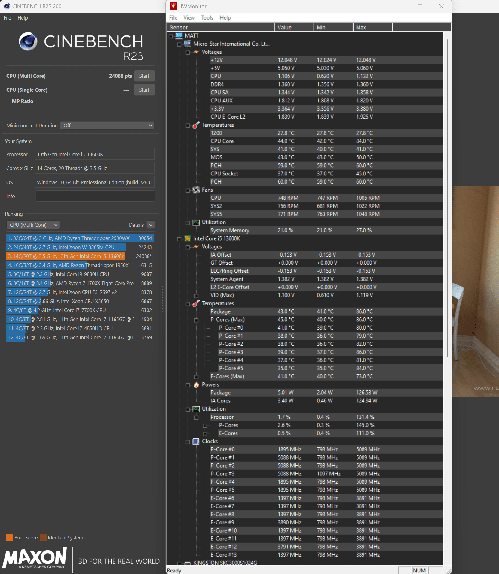

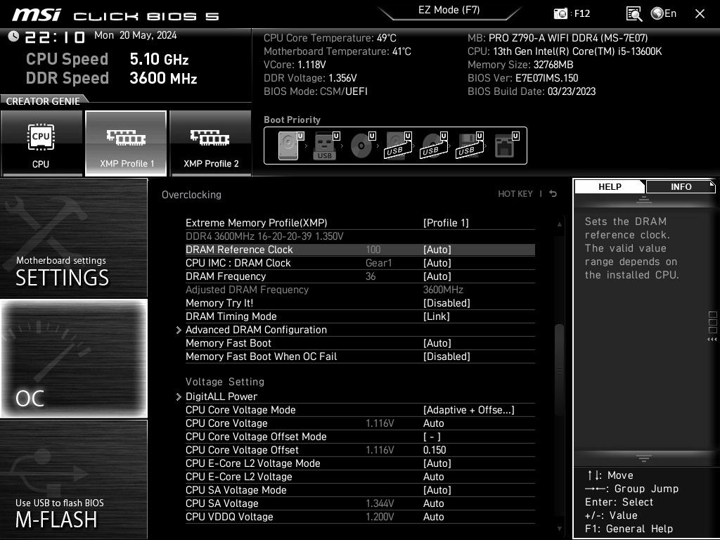

Hab zwar den 13600K aber trotzdem könntest du ebenfalls noch weiter testen wie weit die CPU negativen Offset der Spannung verträgt.
Lite Mode 1
Load Line Mode 3
Adaptive + negativen Offset (-0.150)
PL1 125W / PL2 181W
Unter Last liegen dann 1.132V an.

Oha, sehr schön. 24444pts bei max 81°. :bigok:
24088 waren es :)

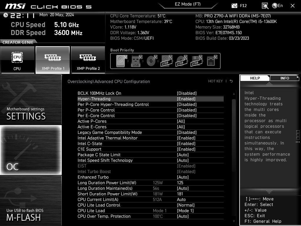

Erstmal: hast du unter LiteLoad aktuell Intel Default stehen, oder Normal?
Und dann was Hast du unter IA CEP bzw IA CEP for 14th stehen? Enabled oder disabled?
Hast du unter HWInfo den Wert VRVout? Wenn ja, welche Spannung wird dir dort angezeigt? Denn wenn du mit LiteLoad spielst stimmt die VCore Anzeige idR nicht mehr
Normal
Beides enabled
Nope, hab kein VRVout unter HWInfo.
Die Kombination LiteLoad normal mit IA CEP Enabled wird dich in eine Drosselung schicken.
Einfach weil IA CEP nur dann gut funktioniert, wenn grob gesagt AC_LL=DC_LL=LLC bzw. VRM_LL. Andernfalls wird bei starkem Strombedarf die VCore sehr vom erwarteten Wert abweichen und IA CEP fängt dann an zu drosseln.
Mit der Intel Default LiteLoad Einstellung und der LLC auf Auto hast du das Problem nicht. Wenn du das nicht nutzt, musst du fast IA CEP ausschalten.
Zum anderen: eine niedrige LiteLoad (im Endeffekt wird da nur die AC_LL weit abgesenkt) in Kombination mit einem negativen VCore Offset wird nicht gut funktionieren. Da kommt einfach zu wenig Spannung dabei herum. Wenn du mit LiteLoad arbeitest würde ich erstmal kein Offset setzen. Ausnahme: du nutzt keinen dynamischen Takt, sondern setzt einen Allcore Takt und eine feste VCore. In dem Fall kannst du dir aber LiteLoad schenken, weil das ignoriert wird.
