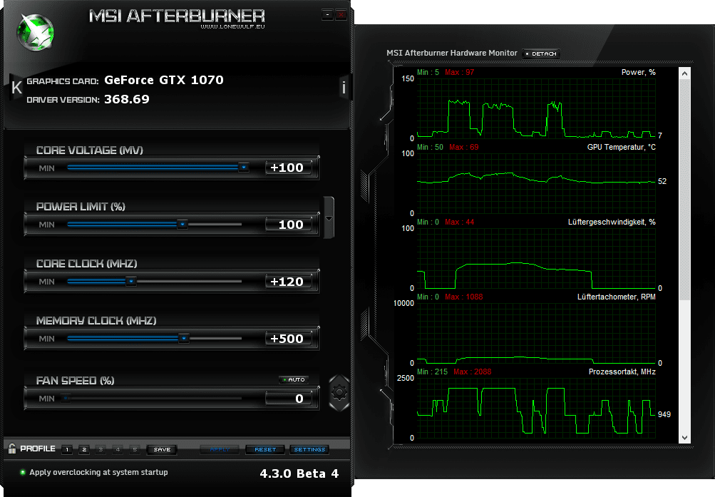

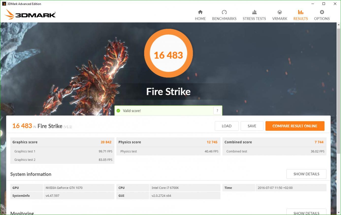

Ich bin dabei herauszufinden was mit meiner MSI Karte so geht. Beim 3DMark Fire Stike komme ich auf 16480 Punkte was schon ganz gut ist. Ich würde gerne aber die 17000 Punkte marke knacken welche aber nicht viele 1070 Karten schaffen außer ein paar wenige Karten. Ich poste mal meine Settings im Afterburner, vielleicht wisst ja ihr wo ich noch ansetzen kann. Wenn ich denn Core Clock auf 130 oder 140 setze dann schmiert der Test beim 2. Teil des Fire Strike ab welcher aus 4 Teilen besteht. Normal sollten 2100Mhz Core Takt was das Maximum ist was eine GTX 1070 kann und da auch nur derzeit die Asus Strix aber auch die MSI glaube ich möglich sein. Die Frage ist nur wie bzw was ich einstellen muss genau. Über Tipps wäre ich dankbar. Hatte vorher die Gigabyte Karte und mit der ging nicht mehr als 14600 Punkte und das ob wohl diese 3 Lüfter hatte. Also die MSI ist da schon deutlich besser und auch noch Kühler und leiser dazu.

Power limit unbedingt erhöhen. Kannste auch mal mit weniger Spannung probieren als max., oft ist weniger mehr.
Die von Guru schaffen über 18.000 Punkte mit der Karte. Wenn ich deren Werte eintrage schmiert der Benchmark aber ab. Aber ich erreiche zumindest fast deren Werte aber bin dennoch weit unter 17.000 Punkte. Ka wie das gemessen haben. Und selbst ohne OC wollen die 17.000 gemacht haben, das kann doch nie sein.
Die CPU sprich Physics & Combined Score zählt da auch anteilig mit rein. Ich hab z.B fast 5000 Punkte mehr Physics Score und bin über 17k Gesamt obwohl ich eine niedrigere Grafik Score habe.

Die von Guru 3D haben auch einen Octa Core der 16 Threads hat, da hast einen massiven Vorteil beim 3D Mark.
So siehts aus. Physics Score skaliert nahezu linear mit der Anzahl der Kerne bei gleicher Taktfrequenz. Ich hatte mit meiner MSI 1070 GamingX leider etwas Pech bei der Silikon Lotterie: Micron Speicher der gerade mal +300 packt (bin nicht vom 2D/3D umschalt Problem betroffen bezüglich zu niedriger Spannung) und der Core auch nur +70 und das unter Wasser mit max 57°C GPU nach mehreren Stunden Bench loops. Nix zu machen. Aber dafür konstant ohne Throtteling egal was ich laufen lasse. Trotzdem erreiche ich 17274 im FS 1.1. Und das nur wegen der 18202 Physics Score. Bei GPU liege ich bei 19900 da kannst also mit Deinen 20842 zufrieden sein. Hast ein gutes Exemplar erwischt.

Geh einfach in den Afterburner Kurveneditior und setz bei deiner Last spannung von 1.050v rum den Takt auf zB. 2100 und dann per L auf Lock.
