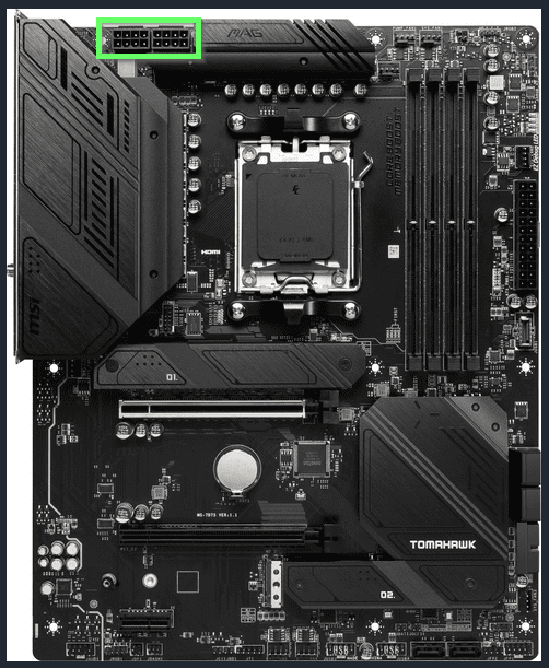

Evtl nimmt sich die 4090 viel Strom zum starten. Hast du mal kontrolliert ob oben links in der Ecke beide EPS Stromkabel fürs Mainboard eingesteckt sind?
Einer der Stecker ist bei manchen Boards zum PCIe Slot verbunden.
