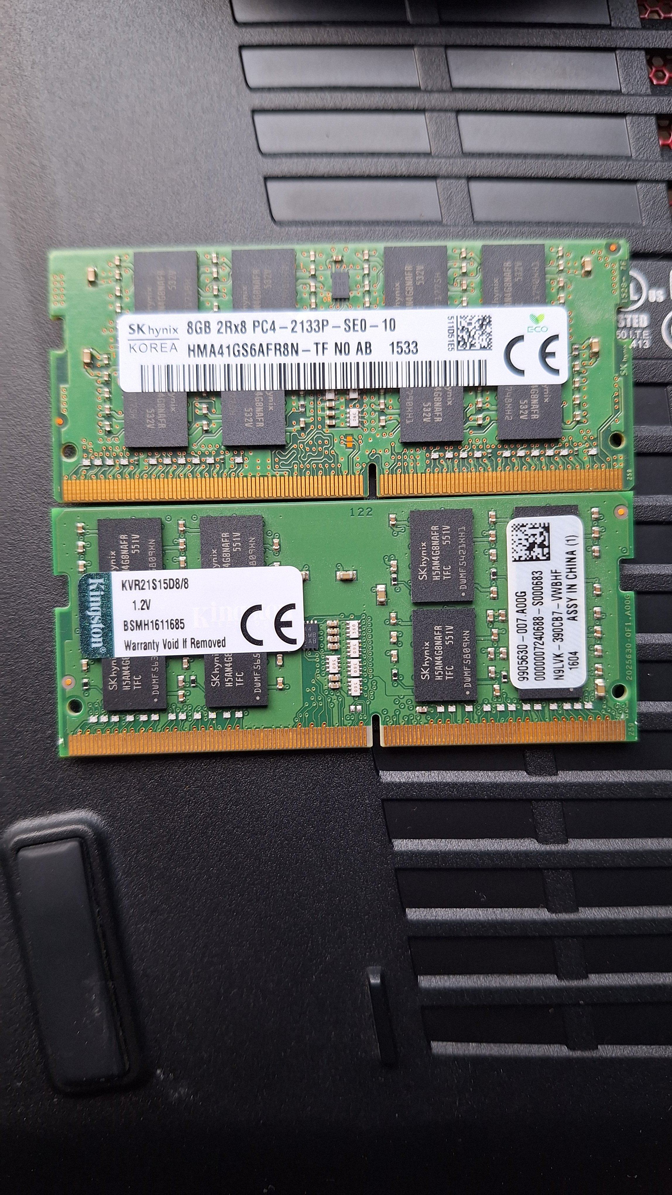

Hallo zusammen,
ich habe Frage bezüglich Arbeitsspeicher für Notebook.
Auf Foto sind zwei Riegel von Arbeitsspeicher, nur die sind von verschiedenen Hersteller.
Passen die Gut zusammen?
Oder auf welche Kriterien muss man aufpassen bei Arbeitsspeicher Auswahl?
Gruß
Es befinden sich die gleichen Chips auf den Ramriegeln, daher ist alles i.O.

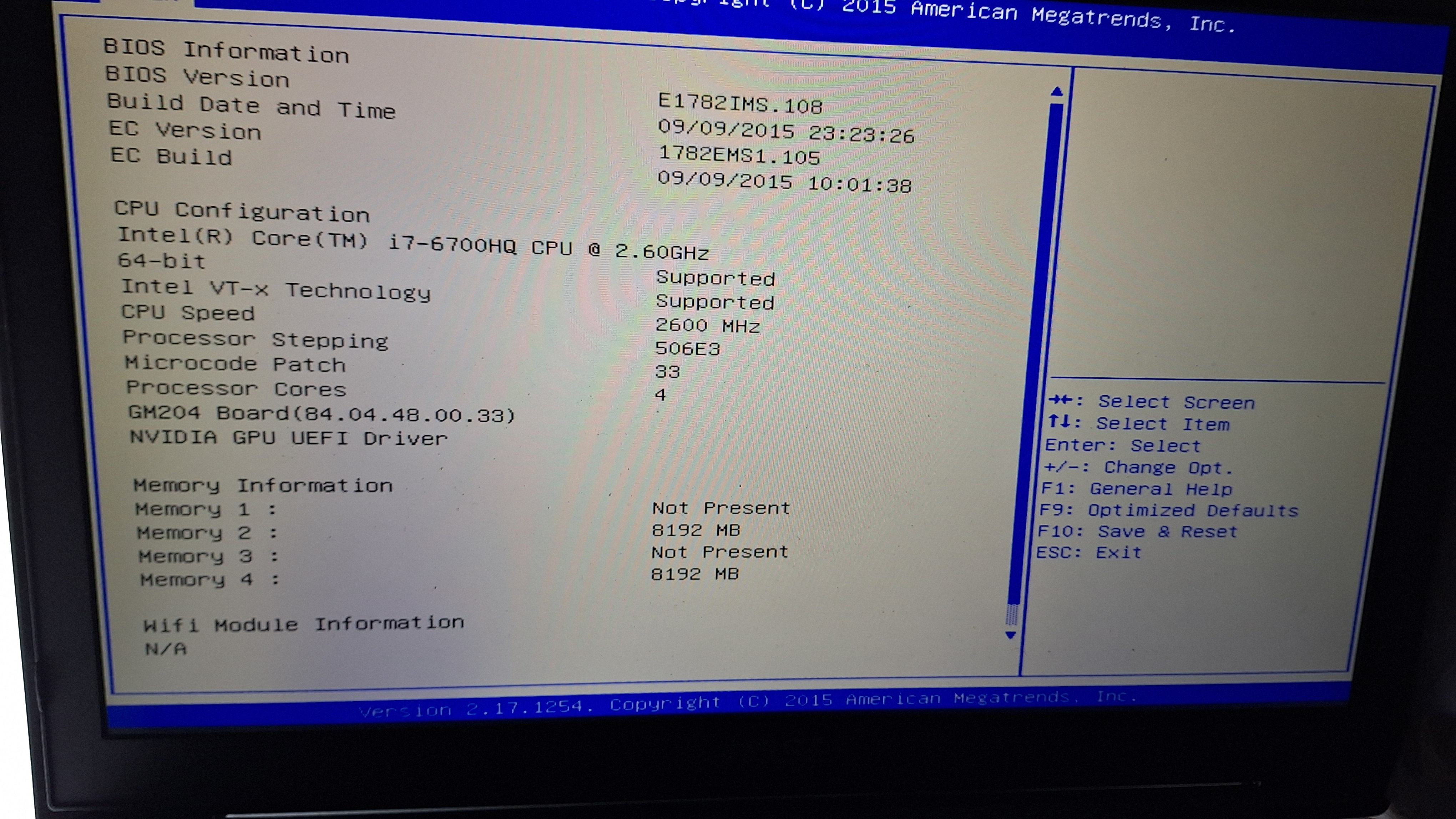

Ich habe noch zwei Speicher, jede 8 GB, rein gemacht.
Die Frage, gibt es welche Programme, damit kann man jede Slot von Arbeitsspeicher testen?
Gruß
Memtest.

Entschuldigung, Ich habe es vergessen schreiben, es sind alle 4 Slot mit 8 GB belegt.
Bei Netzbuchse wechseln, ich habe zwei Speicher sofort nach Rückseite eingesteckt, damit Später konnte ich noch zwei Speicher nachrüsten.
Heute habe ich noch zwei Speicher nachgebaut, und jetzt hat Notebook 32 GB ( 4 Speicher Stück mal 8 GB).

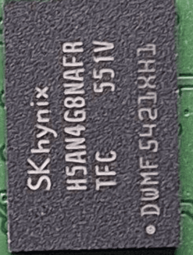

Es muss immer gleiche Chips Hersteller in alle Speicher sein ( wenn zum Beispiel in Notebook wird 2 oder 4 Speicher Stück gebaut).
Oder es ist egal ? Zum Beispiel kann in 4 Speicher mit verschiedene vier Chips Hersteller einbauen?
Gruß
Es ist egal, es erhöht aber die Kompatibilität und beugt Fehlern vor. Es kann sein, das eine Mischbestückung Fehler verursacht. Aber das muss nicht der Fall sein.
