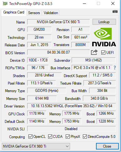

Nachdem ich feststellen musste, dass mein RAM heute defekt ist habe ich nun auch meine GPU kontrolliert. Überall wird der Takt der MSI GTX 980 TI Gaming 6G höher angegeben. Bei mir zeigt GPU-Z diese Werte (im Anhang) an. Ist dies nun auch ein Indiz dafür, dass diese kaputt ist?

der boost-takt is immer höher als die werksangabe
Meinst du den Unterschied des Default-Clocks zum GPU-Clock? Das ist ganz normal, dass der GPU-Clock überall höher ist.

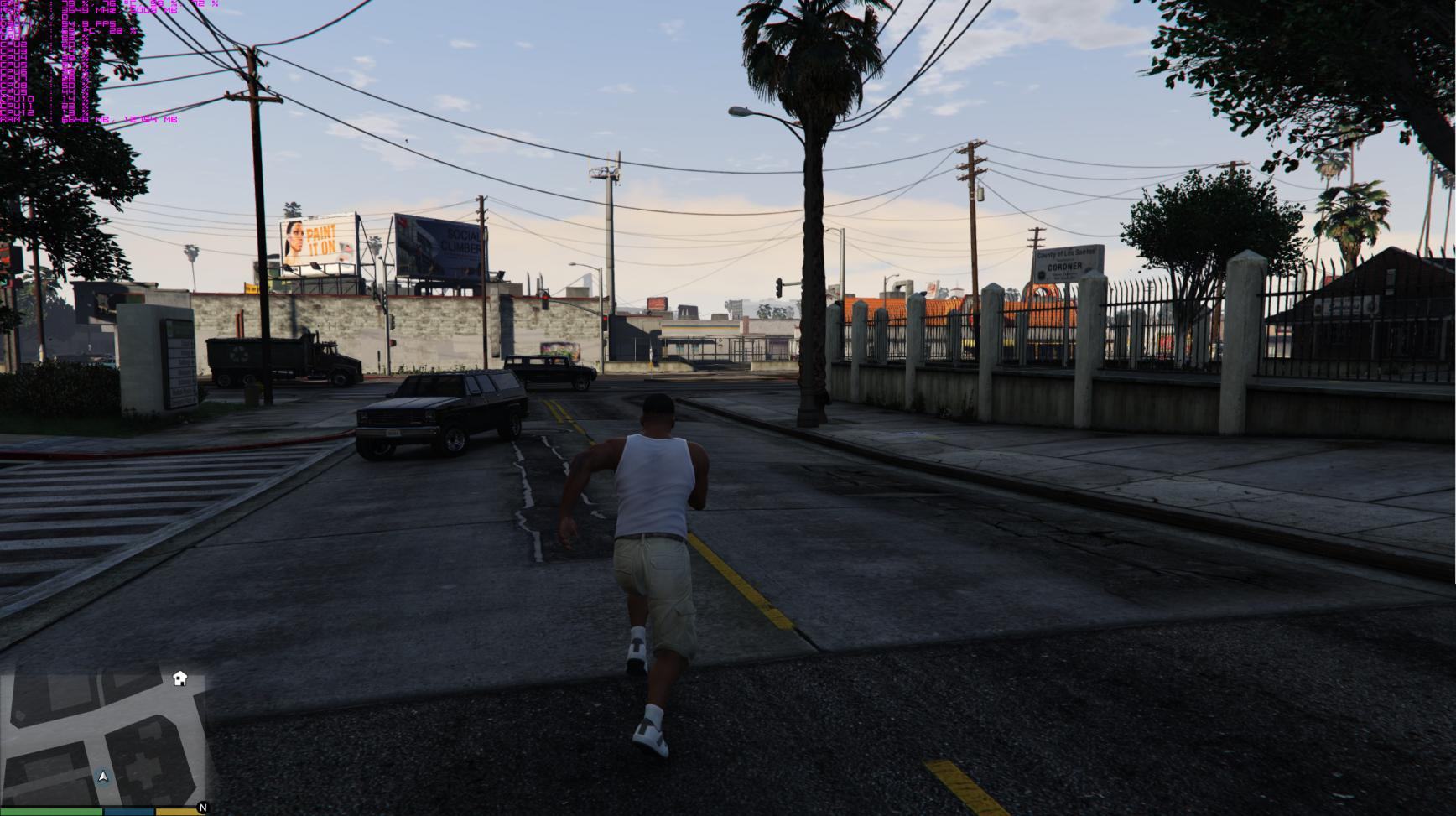

Was mir jedoch aufgefallen ist: Die GPU war nur zu ~75% ausgelastet bei GTA V obwohl ich die Einstellungen weit oben hatte. Lieferte jedoch "nur" 59 FPS. Dann habe ich MSAA etc. weiter rauf gedreht. Das blieb dann alles unverändert außer die FPS droppten auf ~39.
Mehr Fakten bitte. Bei GTA V kann auch gerne mal die CPU limitieren. Passiert bei mir häufiger trotz i7-4930k @ 4,5Ghz...
CPU war nur mit ~40% ausgelastet. (5820k)

EDIT: Irgendetwas scheint da allgemein nicht zu stimmen. Erst Mission (das mit dem Fahrzeug) gerade ausprobiert. CPU Auslastung bei ca. ~ 20%, GPU ca. 75% bei 40-59 FPS. Warum wird die GPU nicht voll ausgelastet um mehr FPS zu erzeugen?
Ich denke nicht, dass sie einen Grund dazu hat. Hier im Screenshot sind meine Werte. So sieht es ca. die ganze Zeit aus. GPU nur 73% ausgelastet, FPS in diesem Bereich und die CPU langweilt (?) sich anscheinend.

6Kerne, 12 Threads. Werden davon nun nur 4 Kerne genutzt, zeigt die CPU Lastanzeige ca 33 % Last an obwohl die 4 Kerne die genutzt werden, am Limit operieren. MErke.
Die GEsamt CPU Lastanzeige ist für die TOnne.
Häufig wird SMT von Software nicht angesprochen. Gemäß dem fall das selbst 6 Kerne ausgelastet werden, würden in diesem Szenerio abermals nur 50% Last angezeigt werden, obwohl die CPU am Limit operiert. Betrachtet man dann die Einzelthreads, werden 6 davon zu gut 100% und 6 kaum, oder aber 12 zu knapp 50 % ausgelastet. Im 2. Fall wird die Kernlast nur zwischen realen und simulierten Kernen durch dne Scheduler wechselnd verteilt, was den Anschein von nur 50% Last je Thread erweckt, was jedoch falsch ist. In beiden Fällen stünden nochREserven für differente Softwareanwendungen zur VErfügung. Die thematisierte in dme Fall GTA jedoch kann nicht mehr Leistung abrufen. Wenn das ganze dann noch bei 59fps gecuttet wird, scheint zudem Vsync aktiviert zu sein
Mir ist das durchaus klar. Aber man kann oben erkenne, dass kein Kern vollständig ausgelastet ist. (siehe Screenshot)
VSync ist deaktiviert.

EDIT3: Kommando zurück! Die GPU wird ausgelastet. Hatte das TDP unabsichtlich statt der Auslastung aktiviert. Jedoch scheint sie mir ca. ~10FPS zu wenig zu liefern (Vergleich mit Youtube Videos) und das Memory Clock Problem im Idle besteht leider auch noch. :( Wäre über jeden Tipp sehr sehr dankbar!

Der max. Boost wird auch von der Asic beeinflusst, niedrige Asic (60%) Boost Hausnummer 1266, hohe Asic (80%) Boost 1300.
Wegen den Speicher Takt, der Afterburner zeigt immer das doppelte vom tatsächlichen Takt an. Wenn GPU - Z 202 anzeigt, dann passt das schon.
