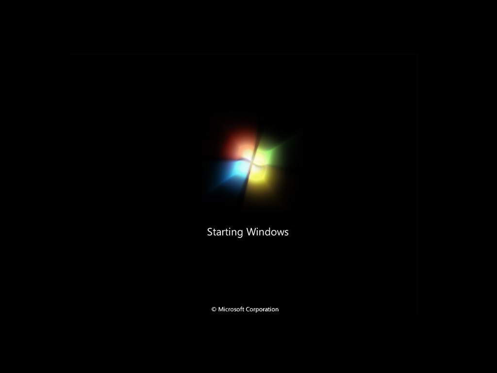

Ich habe ein MSI "Gamer Notebook" welches normalerweise mit einem RAID0 HDD Gebund herkommt. Gestern wollte ich die eine HDD durch eine SSD ersetzen.
Meine Arbeitsschritte:
Laptop abgeschalten und in den RAID Controller rein gegangen und das RAID aufgelöst, AHCI wurde auch eingestellt. Laptop aufgeschraubt und da die eine HDD ausgetauscht. Durfte da auch sehen wie viele schrauben da drinnen eigentlich fehlen. Als ich das Windows neu aufsetzen wollte brach es bei meiner Windows CD immer wieder ab durch irgendwelche Treiber Probleme. Als ich eine andere Windows CD versuchte ging es problemlos. Als der Laptop während der Installation geplant rebootet startet er nicht mehr. Am Anfang sah ich noch dieses Bild, jedoch ohne das Windows Logo.
Habe das Windows ca 5 mal neu installiert und immer neu versucht...
Was mache ich falsch?
Grüsse
