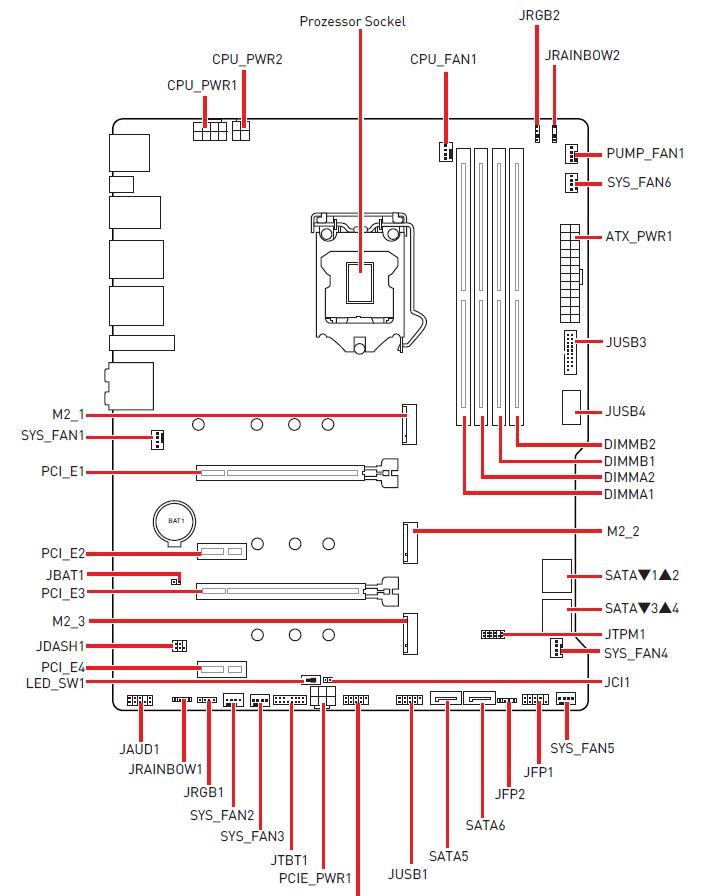

Hallo zusammen,
habe folgendes Mobo zusammen mit nem 11700K und der Samsung SSD 980 PRO 1TB. Ich möchte natürlich die maximale Geschwindigkeit der SSD haben und diese mit PCIe 4.0 anbidnen. Anbei der Auszug aus dem Handbuch... Heisst das, dass ich nur beim "M2_1" die volle Geschwindigkeit habe und bei den anderen beiden M2 Slots langsamer unterwegs bin? Der M2_1 slot ist halt zwischen graka und CPU und da denke ich wird die wärmer als z.b im 3 Slot ganz unten? Kann mich jemand aufklären ob ich da richtig liege mit meiner Annahme, dass nur beim Slot M2_1 maximale geschwindigkeit anliegt?
Vermutlich, wobei das immer davon abhängt ob ein kühlender Luftstrom über die SSD ziehen kann oder die in einem Hitzstau werkeln muss. PCIe 4.0 bietet aber nur der M2_1 Slot, die anderen hängen am Chipsatz und bieten nur PCIe 3.0.
Danke für die Rückmeldung ich habe nun die SSD in den ersten Steckplatz mit voller Geschwindigkeit gesteckt und werde um die Temperatur mal beobachten...
