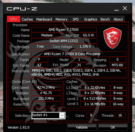

Entscheidend ist aber auch die verwendete CPU. Ab Zen 2 (Ryzen 3000er Serie) sollte Vollbestückung bei 3.200 MHz kein Problem sein, bei Zen und Zen+ (Ryzen 1000 und 2000er Serie) ist das nicht unbedingt gegeben.
Guten Morgen Krümel,
dann müsste ich dieses Zen 2 haben, ich habe einen AMD 7 3700x.

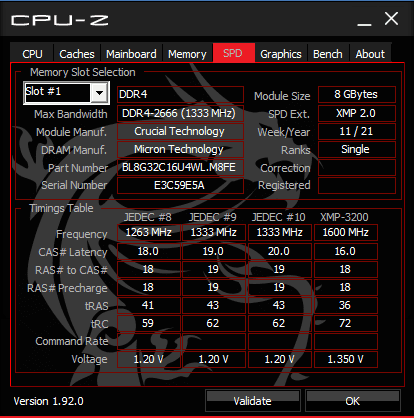

Woran kann ich denn erkennen ob die Bausteine dann gleicher Bauart sind? Sieht man das irgendwie oder macht sich das dann nur durch eventuelle Abstürze bemerkbar?
Vielen Dank !
Crucial verbaut derzeit hauptsächlich Micron-ICs aus der Serie E (wie Deine jetzigen) und B. B aber eigentlich nur bei 16 GB Modulen, daher sind bei 8 GB Modulen die Chancen sehr groß wieder E-Dies zu bekommen, die dann auch passen sollten.
Auslesen kann man die Module mit Taiphoon Burner.

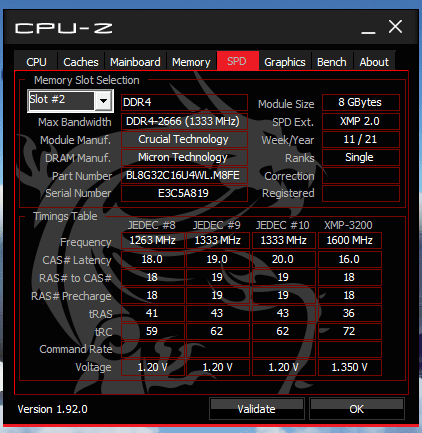

Auf Deinem CPU-Z Screen aus dem ersten Beitrag kann man aber auch schon ablesen, dass Deine jetzige Module E-Dies sind (die "Part Number" endet auf M8FE).
Der 3700x sollte keine Probleme bei Vollbestückung und 3.200 MHz XMP haben.

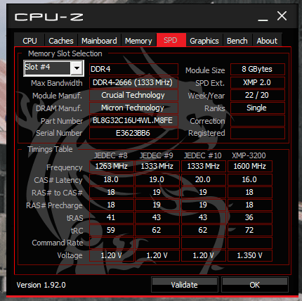

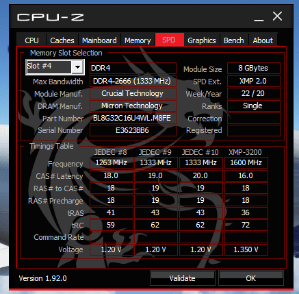

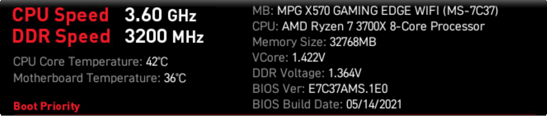

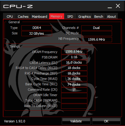

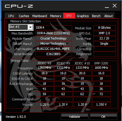

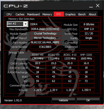

heute habe ich sie eingebaut. Das sieht alles gut aus :-)
Und auch die Part Number endet überall gleich. Danke!
