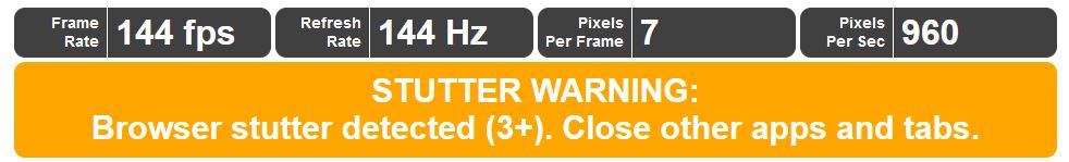

Mein Monitor MSI Optix G271 (https://geizhals.de/msi-optix-g271-a2237338.html) verfügt laut Hersteller über 4ms (GtG), 1ms (MPRT). Nun stellte ich fest, dass laut dem Radeon Treiber der Monitor in keiner meiner Games unter 7 ms kommt. Auch ein Test bei https://www.testufo.com/ kam zu dem selben Ergebnis:
In den Monitor-Einstellungen ist unter "Reaktionszeit" der Wert "Am Schnellsten" ausgewählt. Da ich gerade die Vermutung habe, dass mein Monitor eh nen Knacks weg hat, könnten diese Werte meine Vermutung belegen? Oder sollten die ausgelesenen Werte des Radeon Treibers und bei testufo eher nicht zu Rate gezogen werden?

Ich glaube du verwechselst Frametime mit Reaktionszeit, letztere könnte der Treiber dir auch gar nicht anzeigen.
Vereinfacht ausgedrückt gibt die Frametime an, wie lange es dauert, bis die Graka ein fertiges Bild ausgibt und es zum Monitor wandert.
@Techlogi Im Radeon Treiber wird mir das hier angezeigt:
Dort steht z.B. 11 ms. Das ist doch die Reaktionszeit, oder?
Nein. Das ist die Rendertime/Frametime der GPU.
5% der Frames werden in durchschnittlich/bis zu 11ms gerendert. (Mean/Max)
Hat mit dem Monitor nichts zu tun.
Die 7 Pixels Per Frame sind nur die Distanz auf dem Bildschirm, die das Ufo von einem Frame zum Nächsten wandert.
Das ist bei jedem 144Hz Monitor gleich.
Das kann auch in sehr vielen Fällen zu Overshoot führen und das Bild schmierig wirken lassen.
Probiere mal alle Settings durch und schaue dir genau an, wie scharf und flüssig die Ufos wirken.
Hilft meist mehr als auf irgendeine "Max/Ultra" Einstellung zu vertrauen.
