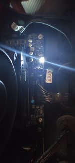

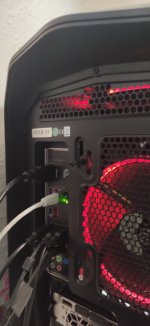

Also es muss an der Erkennung der Grafikkarte liegen,mit der internen geht es sofort und bei der 4070 Erkennung geht nur wenn man den PC Resetknopf drückt dann wird die 4070 sofort erkannt,wenn ich die interne im BIOS ausschalte dann bleibt er mit der weißen Led hängen drücke ich den Reset wird die 4070 erkannt,cmos wurde schon gemacht Problem bleibt bestehen.
Grafikkarte ein und Ausbau hat nichts gebracht,wenn man im win ist gibt es keine Probleme,nur bei start mit der ersten Erkennung.
