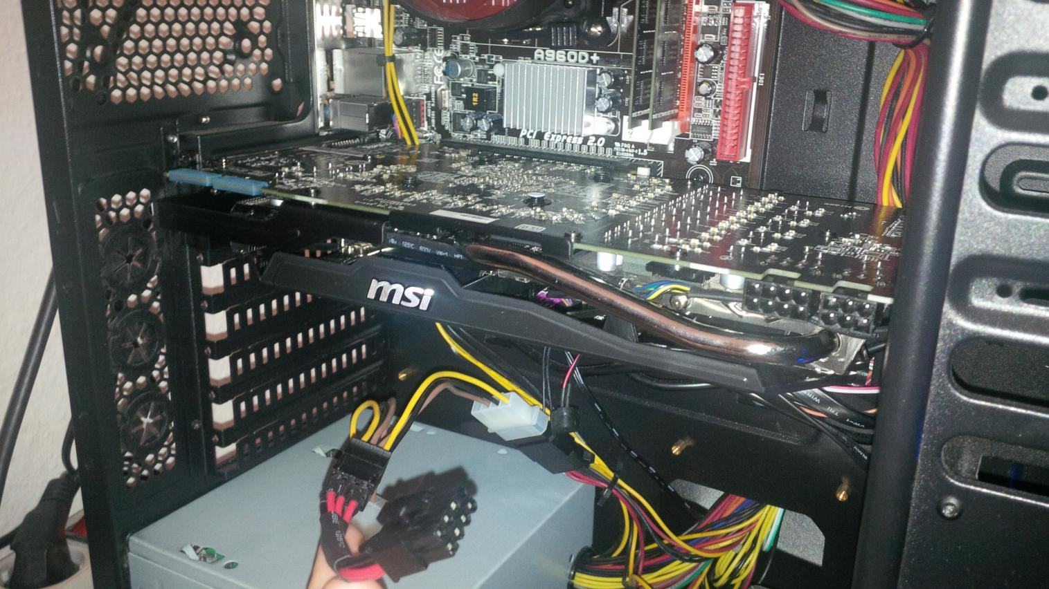

ich habe heute meine R9 280x bekommen und sie sofort eingebaut, allerdings gibt es ein Problem.
Im Bild (siehe unten) habe ich ein Powerkabel an das Netzteil angeschlossen, und auch in die Grafikkarte (im Bild habe ich das Kabel nicht in der Grafikkarte), danach habe ich den Pc an gemacht, den Treiber installiert, und anschließend neugestartet.
Eigentlich sollte es jetzt funktionieren, aber anscheinend bekommt die Grafikkarte einfach keine Power, die Lüfter bleiben still, und ich bekomme kein Bild zu sehen. Habe ein 420 Watt Netzteil. Bin kein Profi was das angeht, darum bitte ich hier um Hilfe, danke im Voraus.

Mahlzeit. Es müssen im 6 poligen, sowie auch im 8 poligen Stromanschluß der Grafikkarte ein Stromkabel angeschlossen werden.
PS: Solltest du wirklich noch dieses Brilliant Tower NT eingebaut haben, kanns auch an dem super billigen und schlechten Netzteil liegen. Unbedingt ersetzen. Das https://geizhals.de/be-quiet-pure-power-l8-500w-atx-2-4-bn223-a960675.html?hloc=at&hloc=de währe eins, ohne Adaptergefummel für die Stromanschlüsse der Grafikkarte.

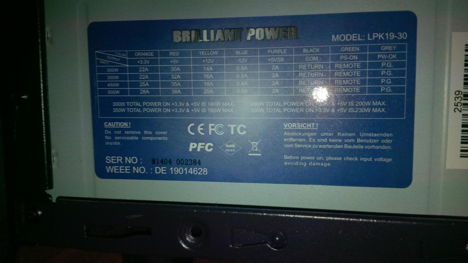

Das ding ist, ich brauche ein Netzteil mit 6 Pin und 8 Pin Anschluss für die Grafikkarte.. Mein 420 Watt ATX Netzteil hat ein Aufkleber drauf wo 500 Watt drauf steht, bisschen komisch.. Aber dieses Netzteil hat halt keine 6 Pin und 8 Pin Anschlüsse, bin in der Hinsicht bisschen unerfahren..
Im Bild ist mein Netzteil
Weg mit dem Ding! Diese schrott NTs taugen überhaupt nix. Niemals am Netzteil sparen. Nachher beschädigt dir das noch die Hardware oder fängt im aller schlimmsten Fall Feuer. Unbedingt ein Marken-NT kaufen.
