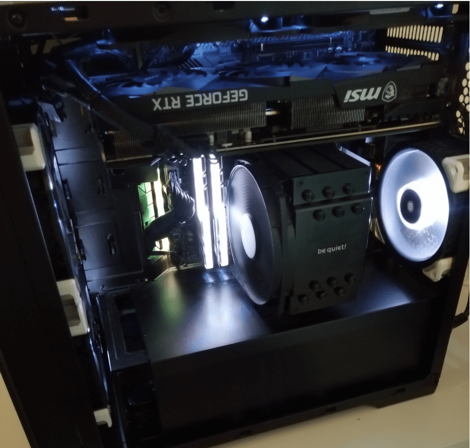

Hallo hardwareLUXX Community,

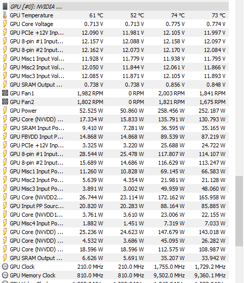

Auch ich bin stolzer Besitzer der MSI RTX 3080 Ventus OC. Performance ist soweit top und gibt keinen Anlass zur Kritik.
Allerdings erreiche ich unter Volllast trotz undervolting (0.806 V @ 1845 Mhz) immer wieder Temp-Peaks von ca 78C. (GPU Fan1 @ ~2300 RPM, GPU Fan2 @ ~2200 RPM ).
Die Temperaturen sind sicherlich noch im Rahmen aber wenn man dann diverse Berichte von Usern liest, die mit der selben Karte um die 70 C peaken bei deutlich geringerer Lüfterdrehzahl, ( Siehe 2ter Beitrag von "ernsthaft") stellt sich mir die Frage woran das liegen könnte.
Mein System:
Gehäuse: Silverstone ld01 (Inverted Case)
CPU: Ryzen 2600x
Speicher: Gskill Trident Z 3200Mhz
Netzteil: Corsair rm650x
Lüfter: 2x 140mm Corsair ML140 Pro @1200 RPM (Front intake)
Lüfter: 2x 140mm Corsair AF 140 Quiet Edition @ 800 RPM (Top intake)
Lüfter 1x 120 Corsair ML120 Pro @1600 RPM (Exhaust)
Nach 30 Min Heaven peakt die Karte bei 76 c (undervolted 0.806V @ GPU Fan1 @ ~2100 RPM, GPU Fan2 @ ~1900 RPM) allerdings war dies direkt nach einem Kaltstart mit offenem Fenster. (Zimmertemp geschätzt: 18C).
Findet ihr diese Werte "normal" ? Wo gibt es Raum zum Verbessern? Könnte es an dem Inverted Design des Gehäuses liegen ?
Danke euch und viele Grüße

Irgendwas scheint ja bei dir nicht richtig zu laufen, denn du hast im Peak 1.06v da stehen was ja kein UV ist. Hast ggf nebenbei am Afterburner rumgespielt während der Bench lief?

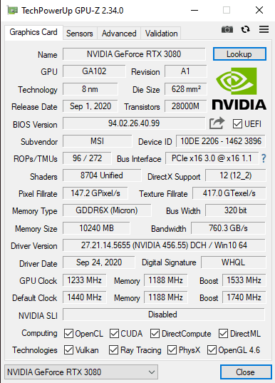

Erstmal grundsätzlich: Stimmt die Bios Version überein?
Welches Binning hat deine Karte?
Meine Karte pendelt sich bei 68-70°C ein mit 1905MHz @ 0.85v, Lüfter laufen dann mit 1330 bzw 1450upm (57 & 60%).
Aufjedenfall eine sehr schön leise Karte mit diesen Werten. Da kann man sich echt nicht beschweren.

@Chrisch: Afterburner und Graka Treiber hab ich schon komplett deinstalliert und neu aufgespielt. Laut GPU-Z ist die Bios Version: 94.02.26.40.99

4 Lüfter blasen rein, einer bläst raus, ich hatte mir auch das SilverStone Series RL08 mal näher angeschaut.
Könntest mal versuchen die beiden Front Lüfter zu drehen das sie Luft raus blasen und den Hecklüfter auch drehen das er rein bläst, den Lüfter vom Kühler dann natürlich auch drehen.
Er hat bereits im CB Thread bestätigt dass selbst ein offenes Seitenteil keine Besserung bringt.

Okay Bios Version ist schon mal identisch. Frage nach dem Bin ist nicht so leicht zu klären, es gab hier mal eine Vermutung den auslesen zu können, ist aber unbestätigt und ich habe da selbst meine Zweifel:

@ernsthaft: Hab jetzt mal alle Treiber mit DDU runtergeschmissen und Afterburner deinstalliert. Dannach alles neu aufgesetzt und @Stock Heaven für 10 min laufen lassen. 78C @ ~2500 RPM (siehe Anhang)
Klar man kann damit wie gesagt leben. Allerdings möchte ich nicht wissen wie die Lüfter im Hochsommer dann aufdrehen. Die 2500 RPM sind deutlich (!) zu hören.

Kann es sein das dein undervolting (0.806 V @ 1845 Mhz) nicht greift? Wel deine bei über 300Watt ist und Chrisch seine Karte bei 270Watt.
Irgendwas stimmt trotzdem nicht, selbst @ stock hält meine Karte immer die 70°C
Ja das stimmt deine Lüfter sind dabei bei max 1600 und seine bei 2500RPM
Jo, ich denke entwder der Kühler liegt nicht richtig auf oder es fehlt WLP. Die Karte versucht mit aller Macht die Temp auf 70°C zu drücken was einfach nicht klappt weil da was nicht stimmt.

Was mich noch interessieren würde: der Threadersteller spricht von 78 C @ 100% RPM. er sagte der Fehler der hohen Drehzahl lag an ner alten Lüfterkonfi im Afterburner( "ab 50 Grad auf 100%").
@nekxus: Wie sind denn deine Temps mit der Stock Lüfterkurve ? Ich frage deshalb: Wenn du mit 100 % schon 78c erreichst, müsstest du mit der Stock ja noch drüber liegen.
Vilt liegt hier ein generelles Problem in der Qualitätskontolle bei MSI Ventus vor (?)
