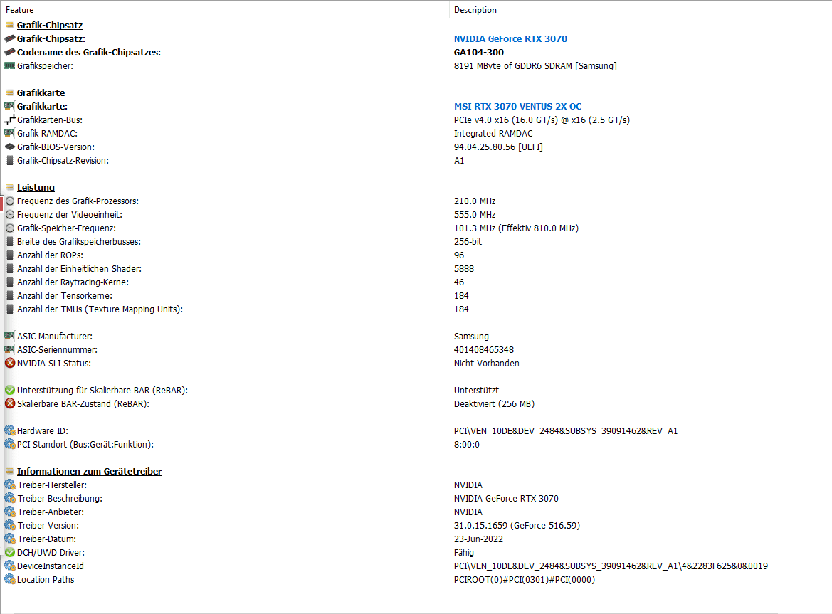

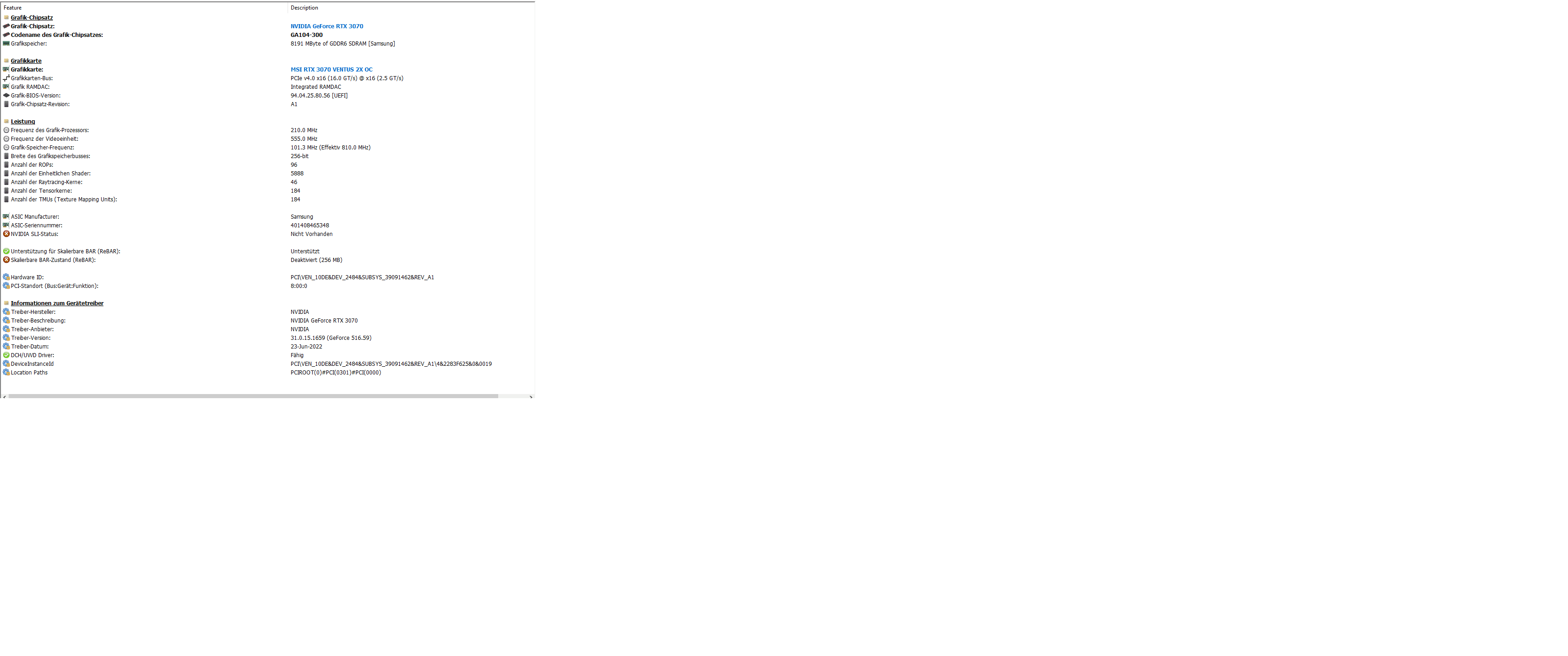

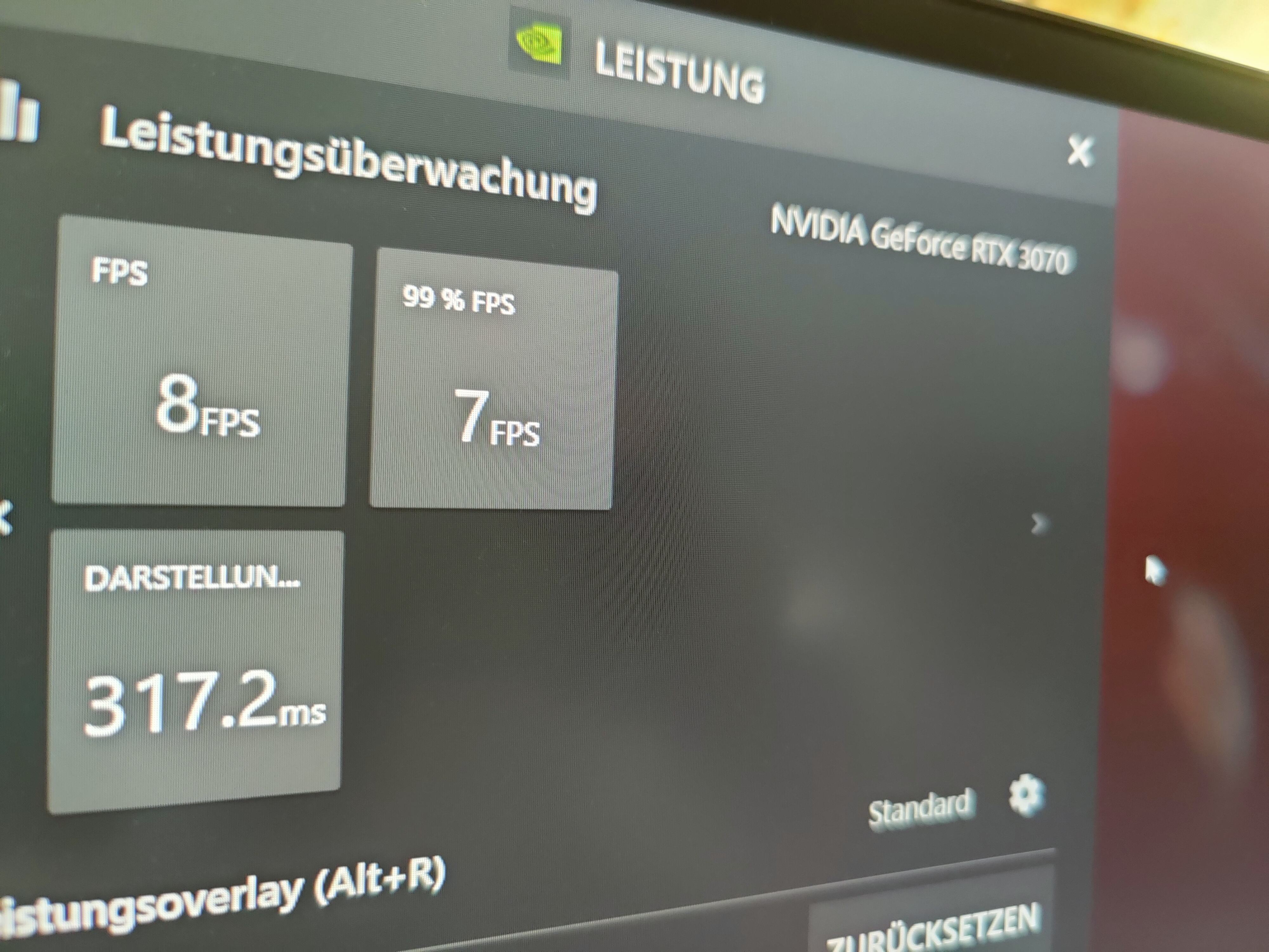

Aktuellste BIOS für die RTX3070 ist drauf.
Solche Werte hab ich manchmal.
verstehe nicht warum?

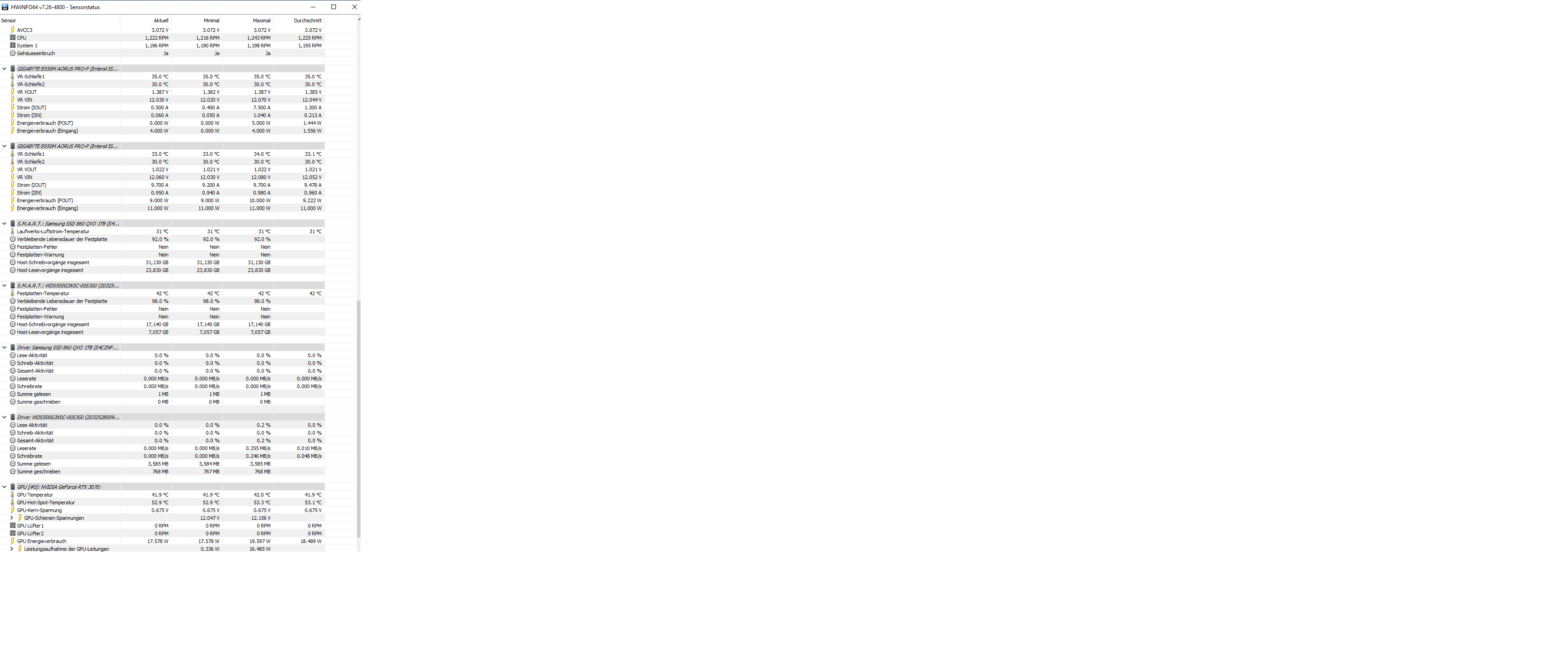

Wenn natürlich die 3070 wie im letzten Screenshot von dir mit 106Watt und nur 27% GPU Auslastung läuft stimmt da was grundsätzlich nicht.
Du kannst ja mal testen die Seitenwand abnehmen und einen Ventilator auf CPU/GPU richten, damit kannst du fast schonmal einen mangelhaften Airflow im Gehäuse ausschließen.
@Falo999 CPU Nutzung ist bei 27%. Der screen sieht eigentlich gut aus.

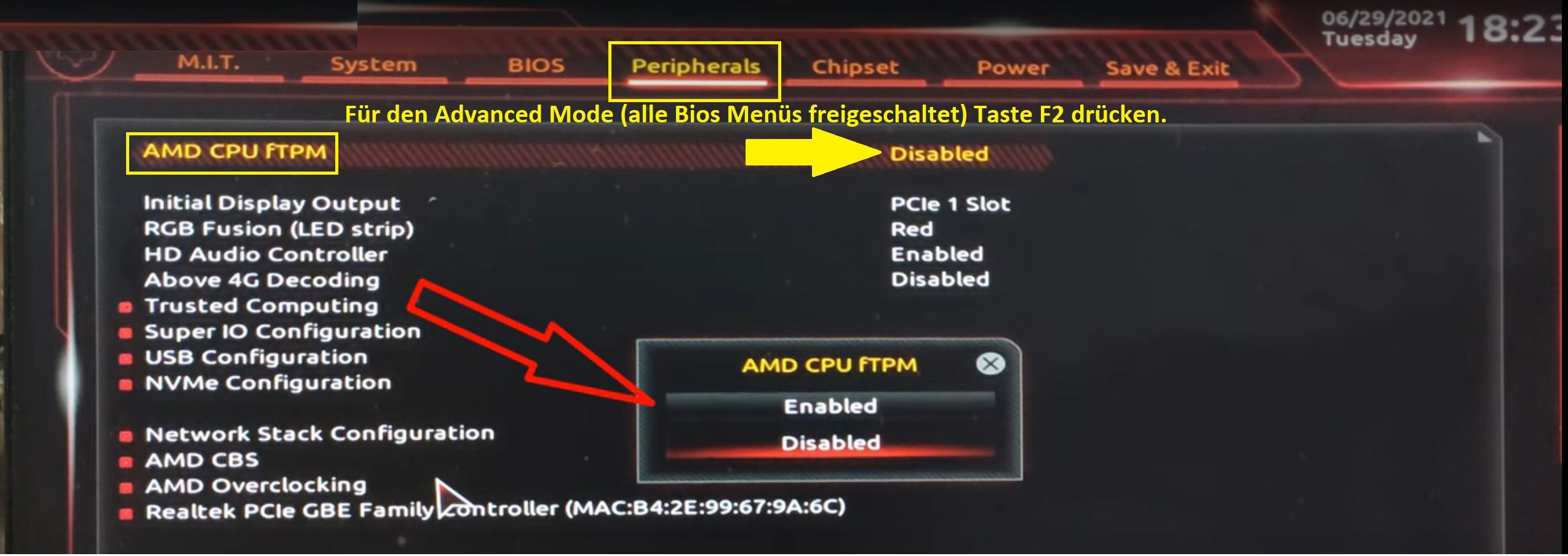

Du kannst auch einfach im Gigabyte B550 Mainboard Bios fTPM deaktivieren falls du dir kein Bios update zutraust, Windows 11 Updates bekommst du trotzdem.

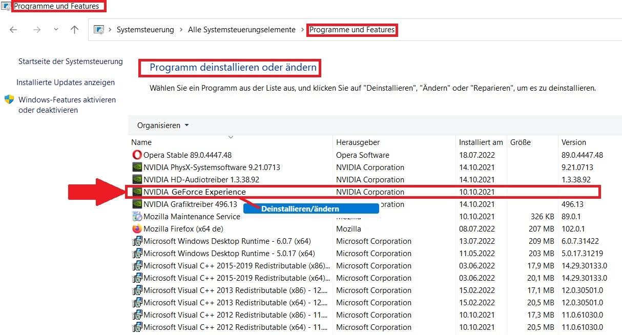

Sollte fTPM nicht das Problem sein könnte Nvidia GeForce Experience die Probleme verursachen, häufig aktiviert GeForce Experience DSR, die fps gehen dann in den Keller und es laggt.
Ich würde GeForce Experience bei Programme und Features deinstallieren.

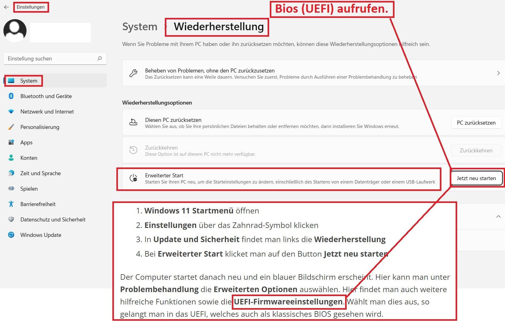

Das Bios beim Gigabyte Mainboard rufst du mit der Taste DEL (ENTF) beim PC Start auf, die DEL (ENTF) Taste mehrfach beim PC Start drücken.
Oder von Windows 11 aus das Bios aufrufen (Bild unten).

Du must wirklich mal HWINFO64 installieren und hier posten.
Auf den beiden gestern um 21:13 uhr geposteten Screenshot paßt halt was nicht weil da die Karte bei 100% GPU Last nur 106Watt verbraucht bei temps von 62 Grad.
Diese werten deuten darauf hin das irgentwas die Karte limitert und das nicht die Temperatur ist.

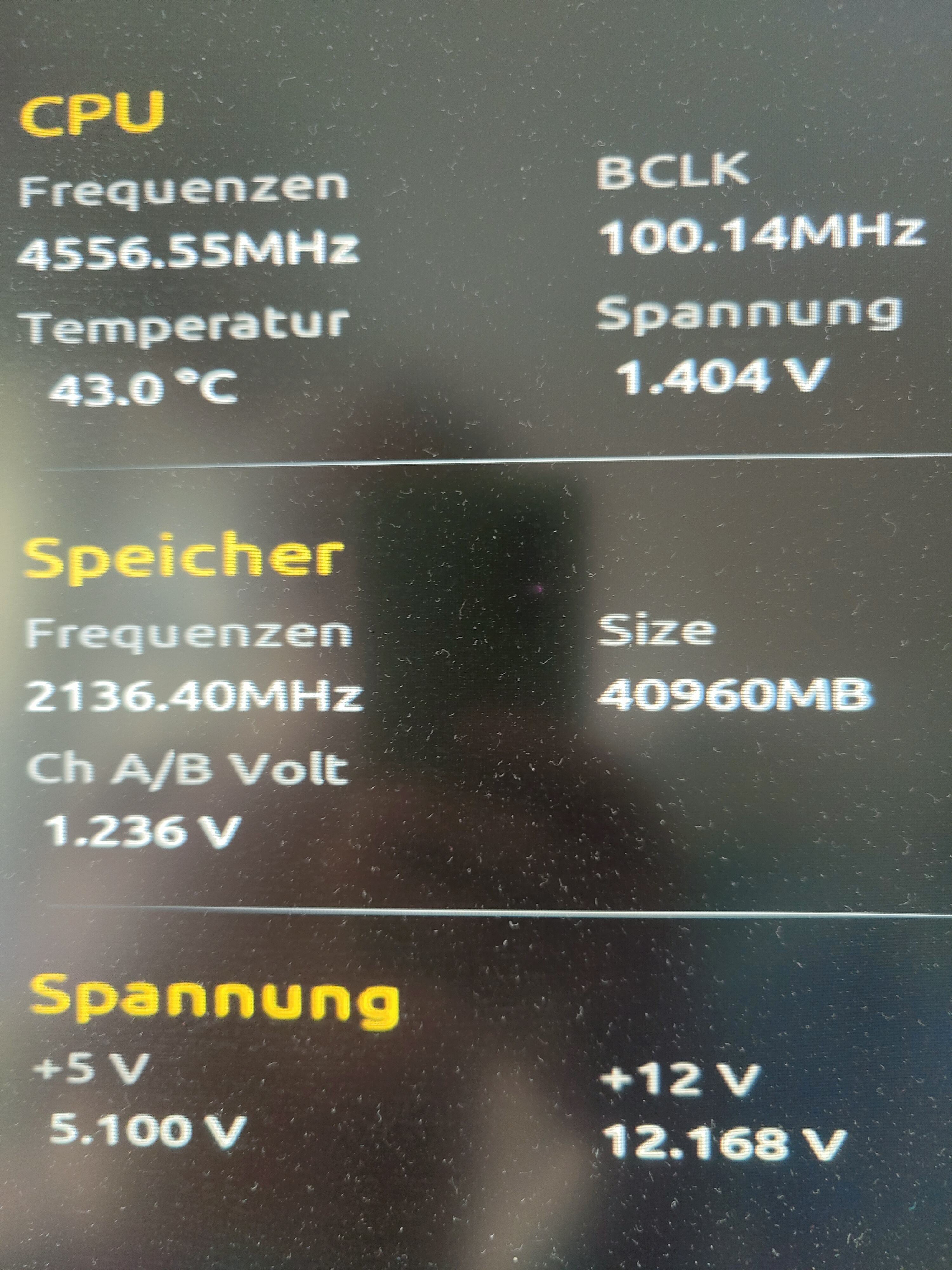

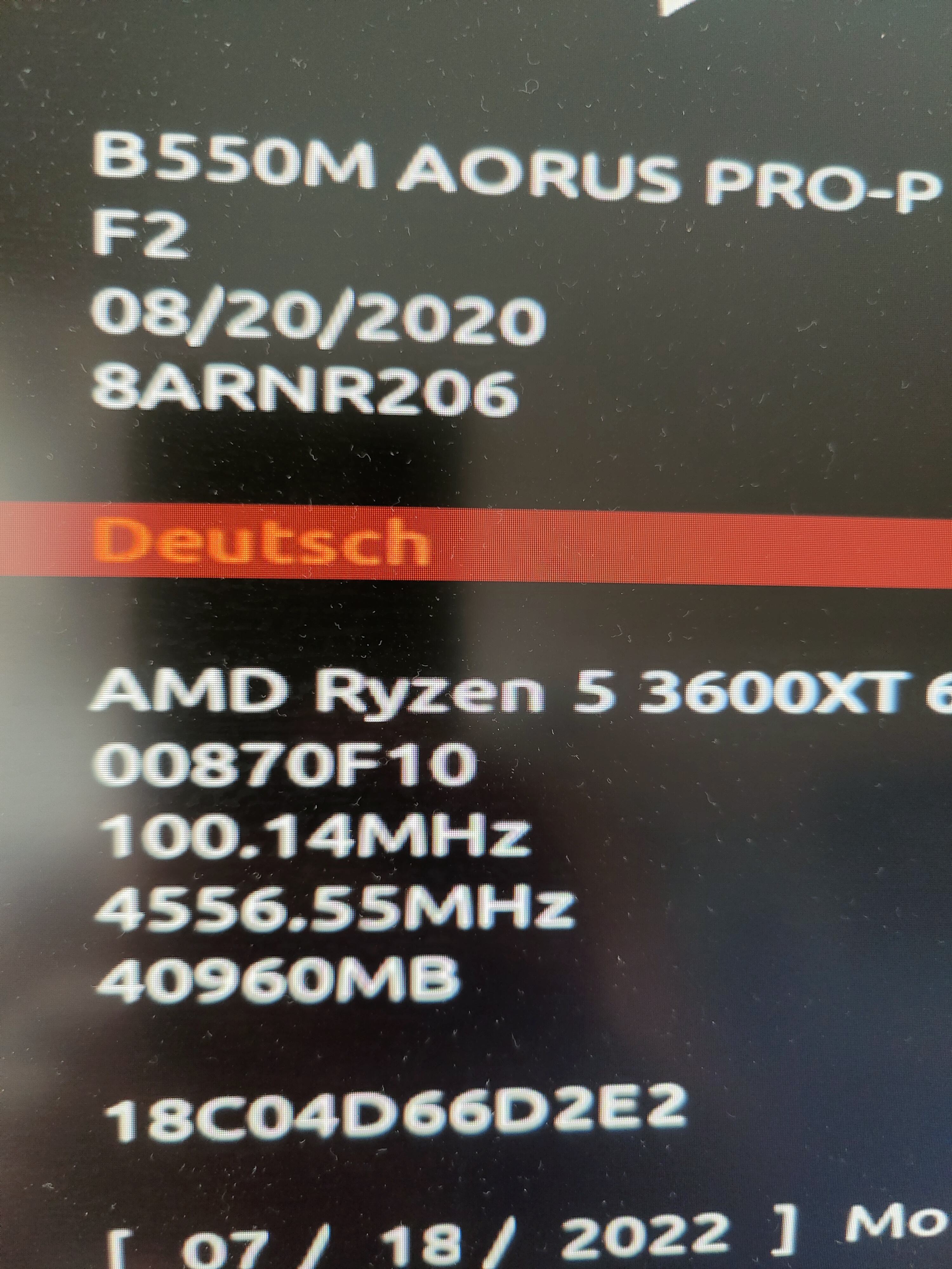

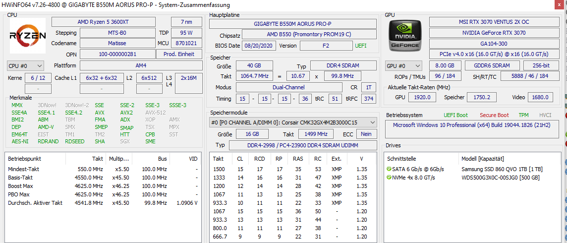

Nun Fotos von den Systemdaten / BIOSversion gemacht.

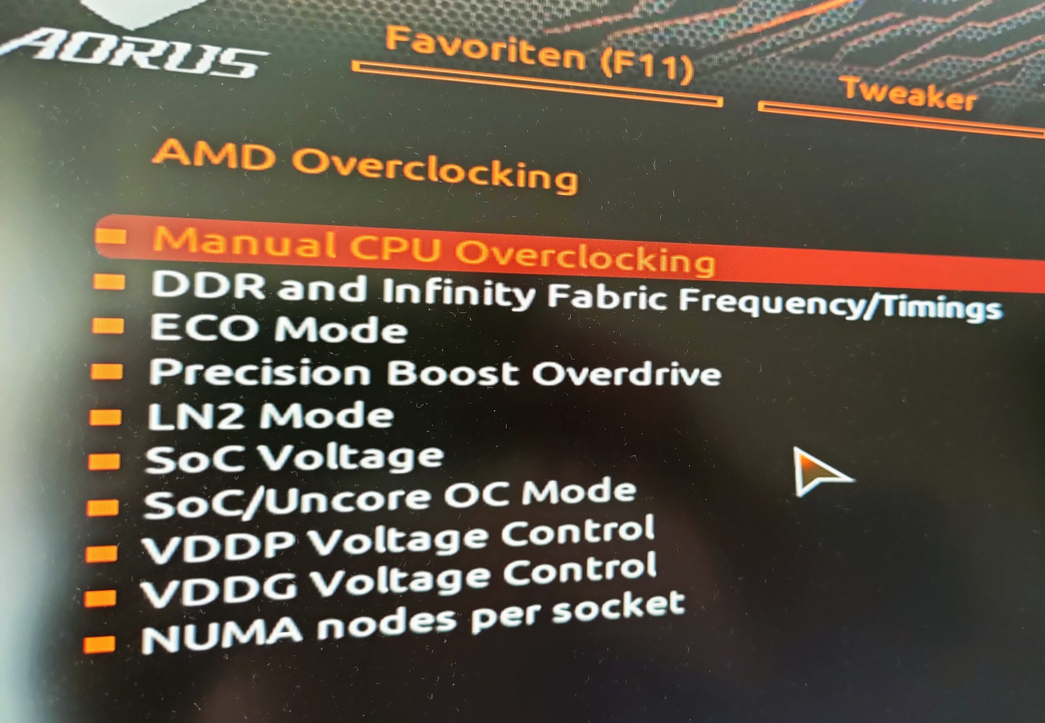

Hier bin ich im AMD Overclockingmenü
Dort irgendwas aktivieren / einstellen?

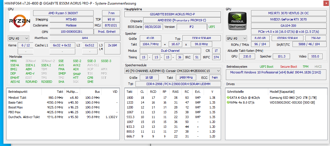

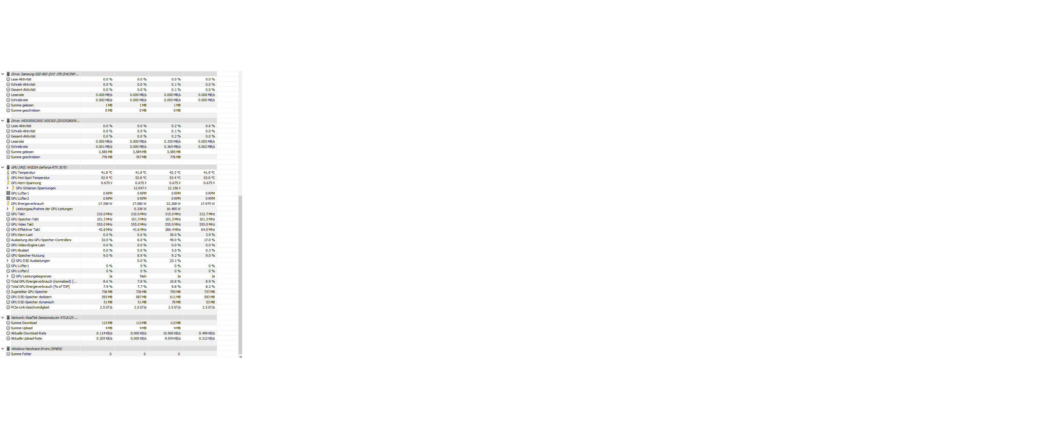

Hier nun Screenshots von HWInfo64 vor dem Spielen :-)
Passt das so?

Bei dir ist fTPM an obwohl nur Windows 10 Pro Version 21H2 installiert ist, laut deiner Aussage habt ihr Windows 11 installiert, dein Zitat unten.
Beim Verkäufer vor Ort Win11 und Cyberpunk 2077 installiert.
Als erstes würde ich fTPM im Bios deaktivieren ist laut deinem HWiNFO64 Screenshot aktiviert.
fTPM wird für Windows 10 auf gar keinen Fall gebraucht und verursacht mit der alten Mainboard Bios Version F2 vom August 2020 auf jeden Fall Laggs ohne Ende.

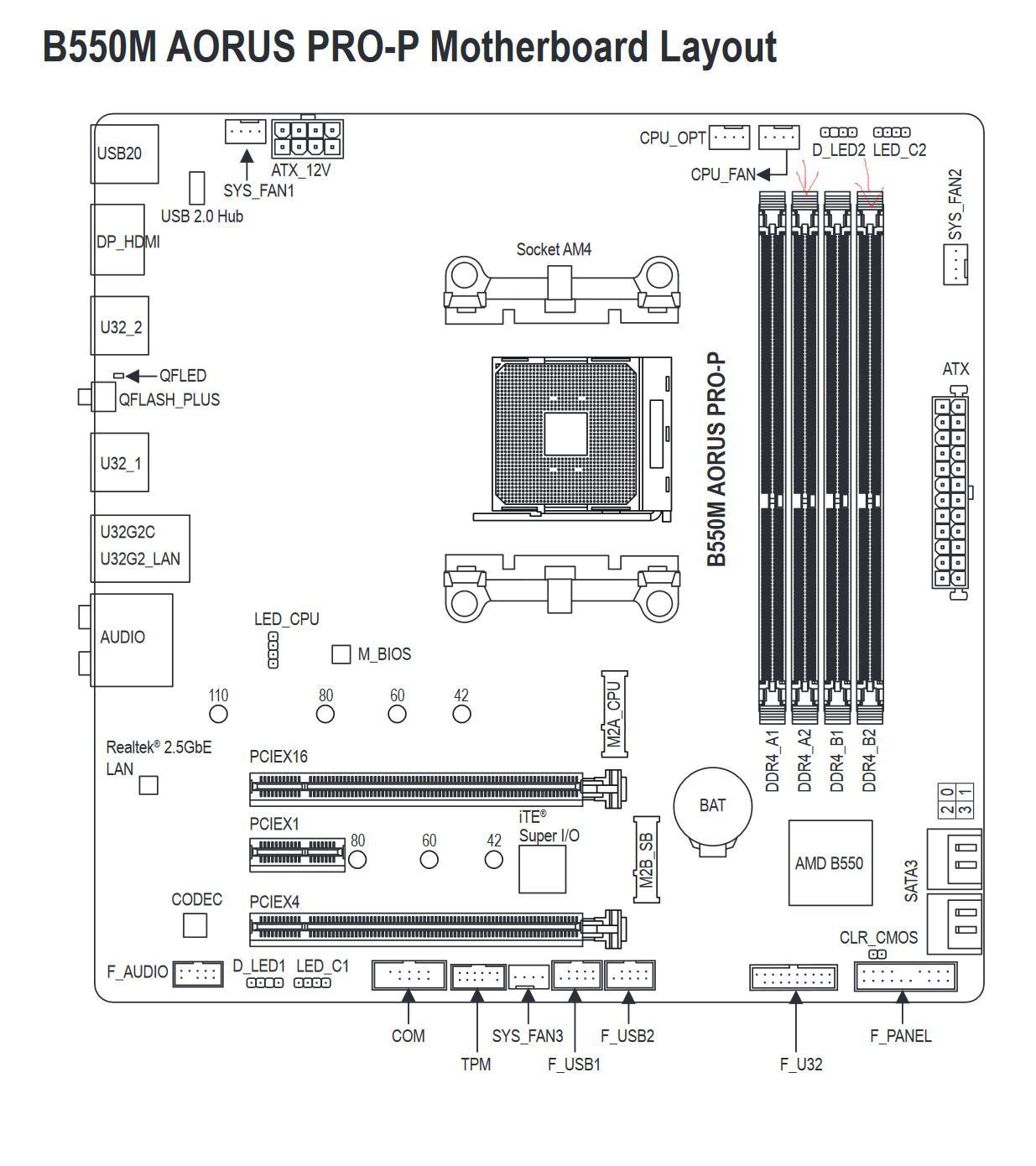

Der Corsair Vengeance LPX Kit 32GB, DDR4-3000, CL15-17-17-35 CMK32GX4M2B3000C15 Ram läuft nur auf 2133 MHz, was für weitere laggs sorgt.
Allerdings ist es fast sicher das der zusätzliche 8 GB Ram Riegel verhindert das der 2x 16 GB 3000 MHz Ram auf 3000 MHz läuft.
Den zusätzlichen 8GB Ram entfernen, die 2x16 GB Ram müssen in Ram Slot A2 und B2 eingebaut werden.
Steckt der 2x 16 GB 3000MHz Ram in A2 und B2, das XMP Profil für 3000 MHz im Bios aktivieren.

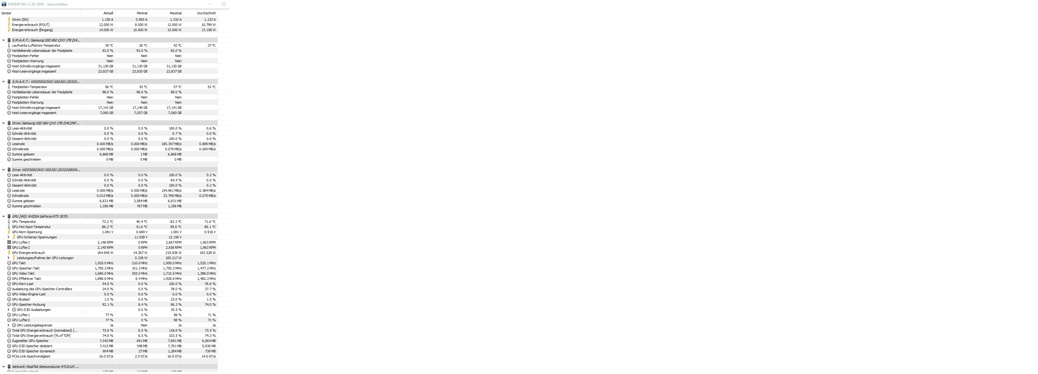

die neuen Screens nach 1,5h CP2077

Und wie waren die FPS ?
Weil diesmal sieht die 3070 gut aus und nimmt sich ihre 220 Watt , und geht in den Temps auf knapp 100 Grad was halt sehr reichlich ist und auf eine nicht so perfekte Kühlung hindeutet aber auch nicht gefährlich ist.
Und wie die anderen schon geschrieben schmeiß das 8GB gammel Ram Modul raus.
