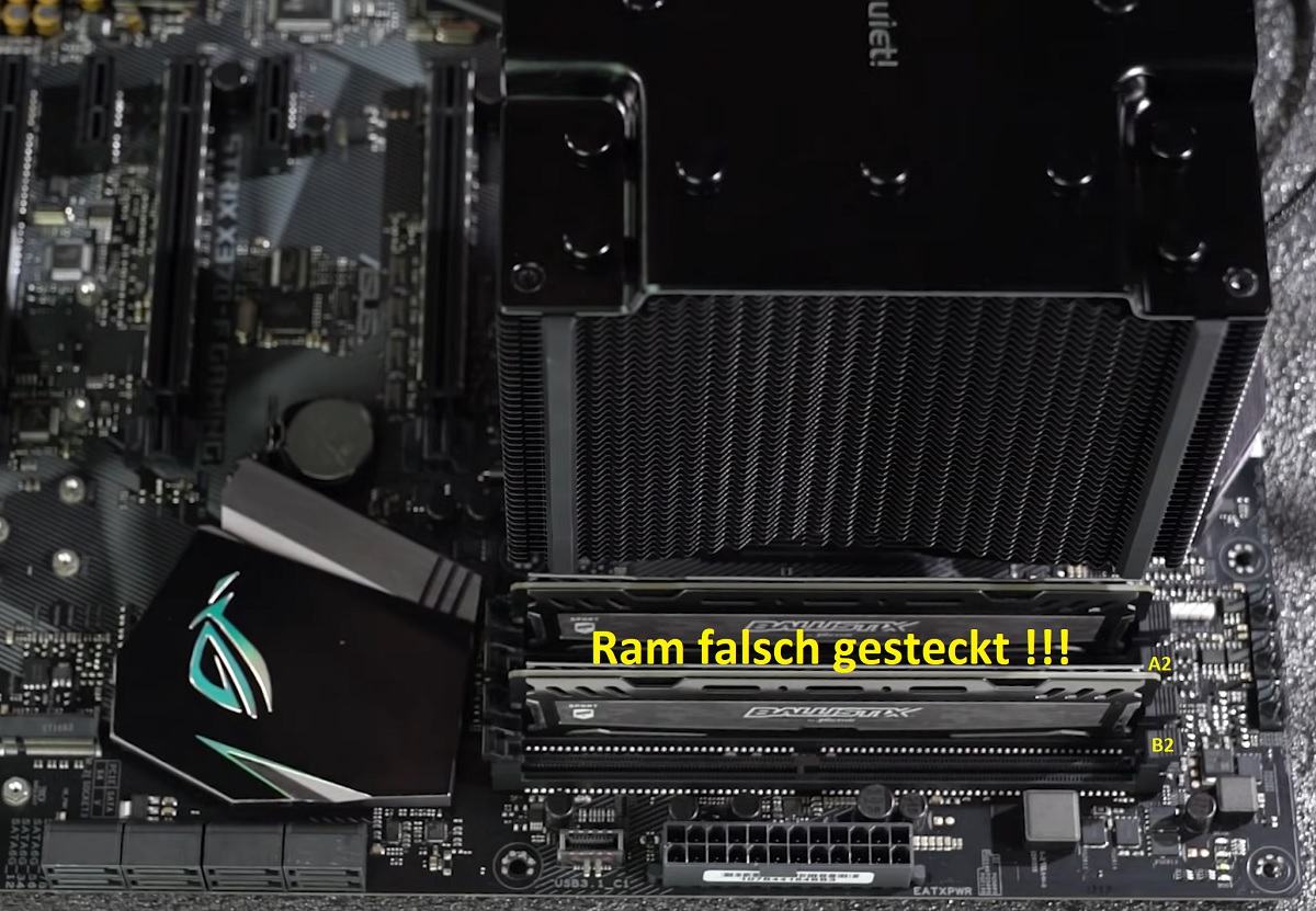

In dem be quiet! Video und auf den Bildern unten ist der Ram falsch montiert (A1 und B1), also nicht täuschen lassen der Ram muss in Ram Slot A2 und B2 eingebaut werden.

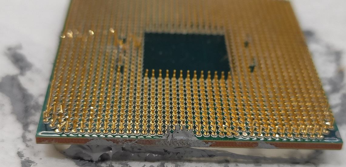

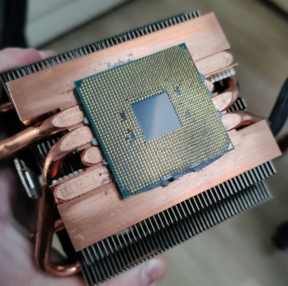

Wenn du kein Fall für ubi werden möchtest, den CPU Kühler auf gar keinen Fall entfernen.
Das sieht dann in etwa so aus wenn die CPU beim CPU Kühler entfernen am CPU Kühler hängen bleibt.: https://www.hardwareluxx.de/community/threads/ryzen-5950x-unfall.1318227/#post-29240598

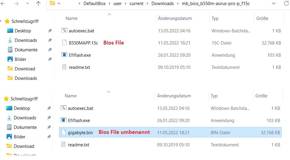

Nein, erstmal würde ich die 8GB Ram entfernen und den Ram richtig einstecken in Ram Slot A2 und B2.
Dann das alte Mainboard Bios F2 auf Version F15C (mit fTPM Fix) bei deinem GIGABYTE B550M AORUS Pro-P updaten.
Du kannst Q-Flash Plus und einen USB Stick im FAT32 Format dafür verwenden.
Das Bios File runterladen einpacken und das entpackte Bios File in gigabyte.bin (groß oder Kleinschreibung ist egal) umbenennen und auf deinen USB Stick im FAT32 Format kopieren.

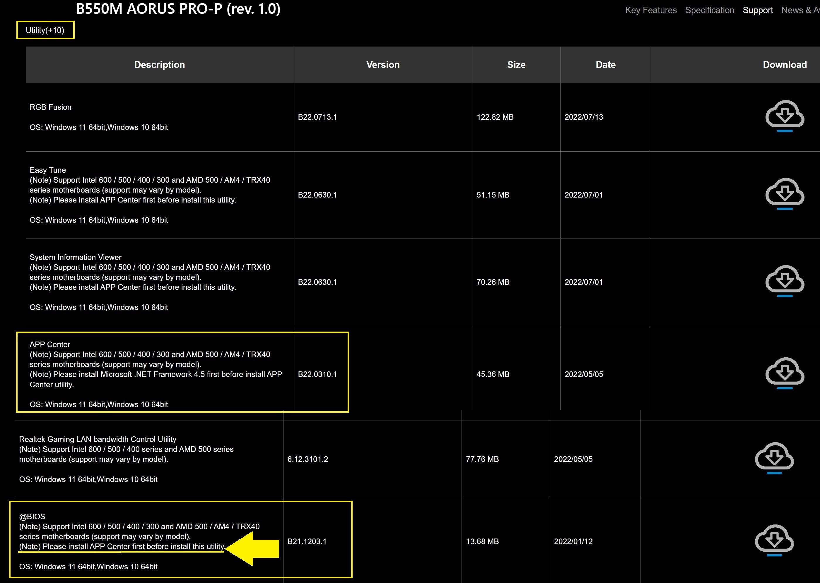

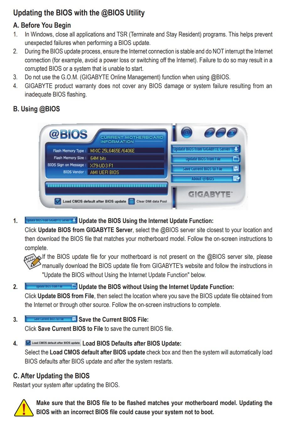

Wenn du das Bios von Windows aus mit dem Gigabyte Flash Tool (@ Bios) updatest bedeutet das mehr Risiko, häufig ist das Mainboard danach tot (kein Bild mehr).
Bios Download: https://www.gigabyte.com/Motherboard/B550M-AORUS-PRO-P-rev-10/support#support-dl-bios
@ BIOS Download: https://download.gigabyte.com/FileL...1203.1.zip?v=344c39cb47f04441786dd08022c73806
Q-Flash Plus Video Anleitung.
Vor und nach dem Bios update die Uefi defaults (Taste F7 im Bios drücken) laden.

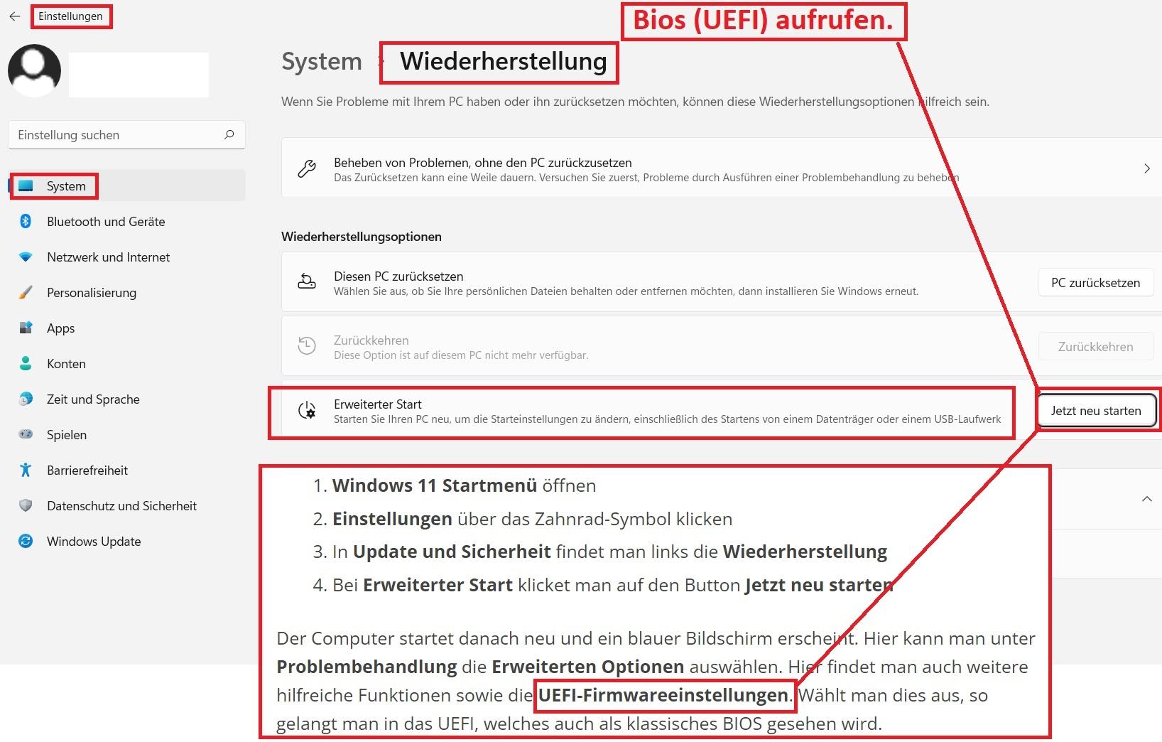

Oder von Windows 10 oder 11 aus das Bios aufrufen (Bild unten).

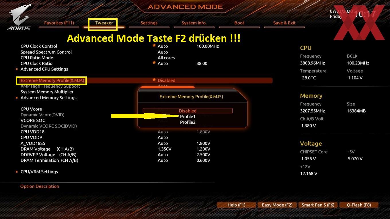

Nach dem 8GB Ram entfernen und dem Bios update das 3000 MHz XMP Profil im Bios für den Corsair CMK32GX4M2B3000C15 Ram laden.

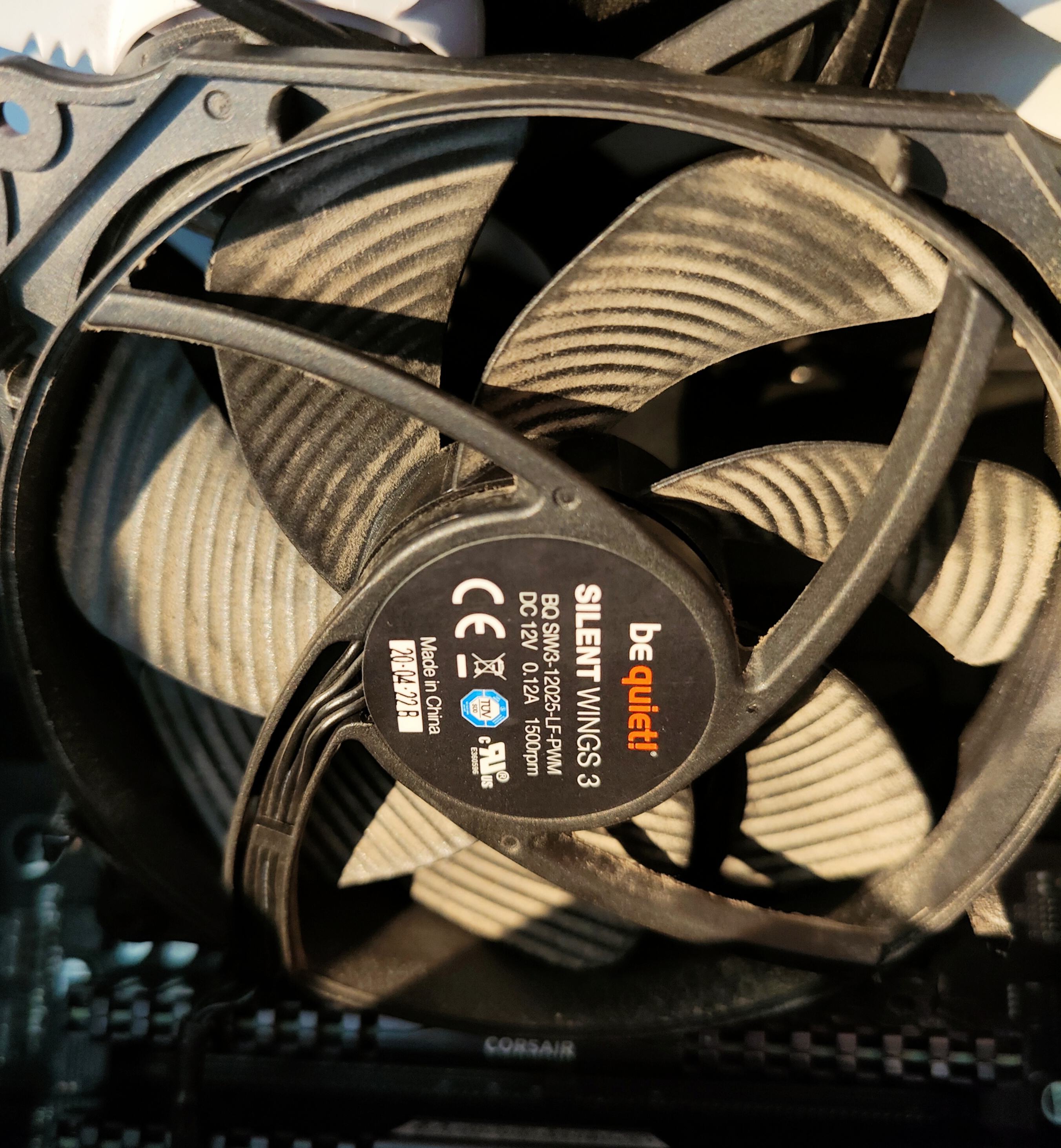

So sieht der abgehängte Lüfter innen aus. Notwendig den Staub wegzuwischen?
(Saugen klappt nicht)
Naja schaden kann eine reinigung nicht, aber umbedingt nötig ist es auch nicht.
Bloß wie sehen die Lamellen des Darkrock Pro aus wenn schon der Lüfter so aussieht ?
Hinter dem Lüfter an einer Ecke der Lamellen und an der unteren Kante bei den Heatpipes war es staubig, konnte ich weitestgehend absaugen.
Heatpipes sind auch staubig, notwendig da zu putzen?
(schwierig dran zu kommen)
Um den RAM nun "voll auszufahren" muss ich doch im BIOS ein automatisches Overclocking (XMP bei Intel?) einstellen. Wo mache ich das?
Hast du das aktuelle Mainboard Bios schon installiert?
Gut möglich das der PC mit 3000 MHz Ram takt und dem alten Bios F2 abstürzt, weil das Mainboard Bios nicht aktuell (F15c) ist.
Du kannst ein Wattestäbchen nehmen, wenn du an einige stellen so nicht drankommst.
Auf gar keinen Fall einen Swiffer verwenden, weil die Elektrostatisch aufgeladen sind und die PC Hardware zerstören.

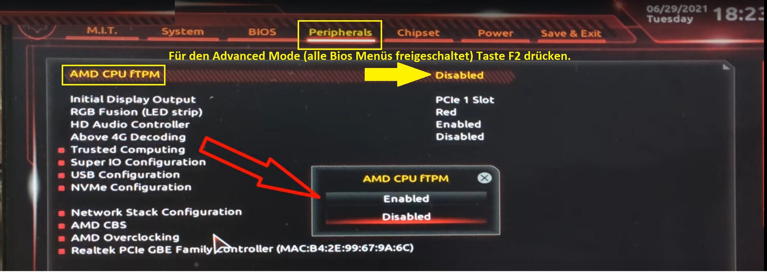

Und wenn fTPM mit dem alten F2 Bios aktiviert (wie im Moment) ist gibt es ebenfalls fps Drops.

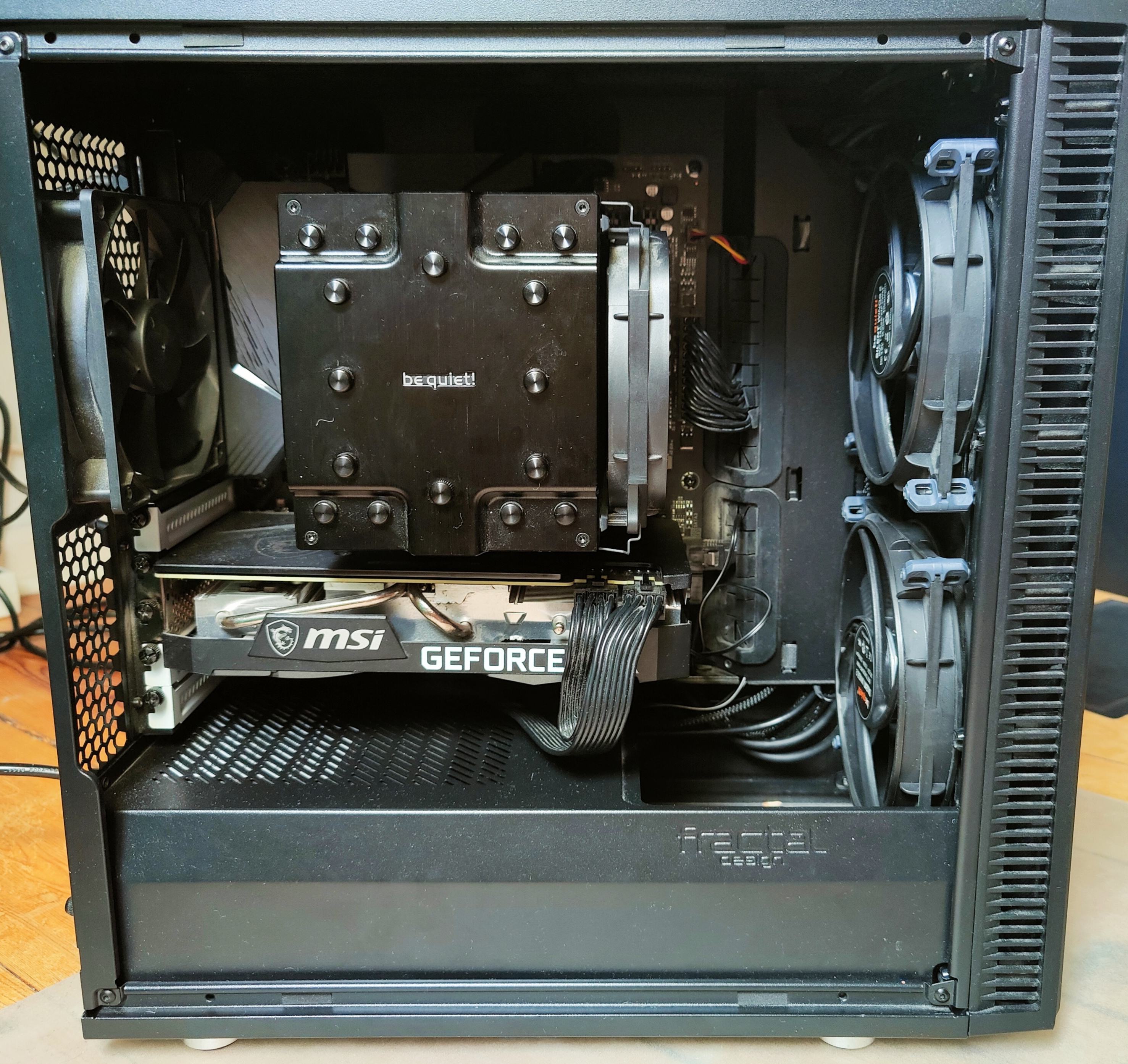

Gestern RAM umgesteckt und die beiden vorderen Lüfter getauscht, nun Silent Wings 140 eingebaut.
Dabei den Kabelsalat neu arrangiert. Mit eingebautem Riesenkühler und GPU auf dem MB ist in der Brutkiste kaum Platz.

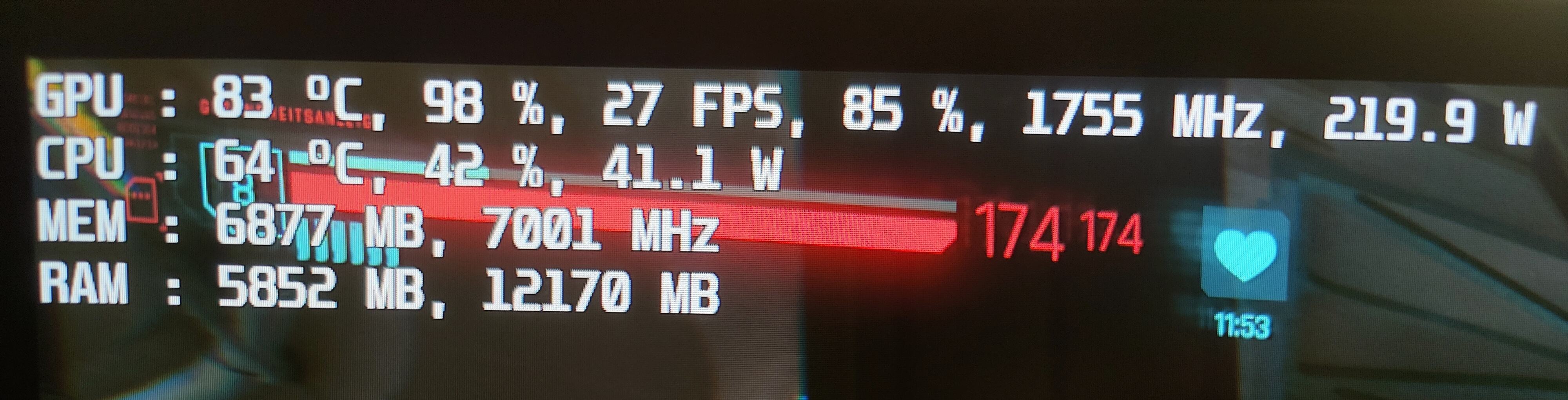

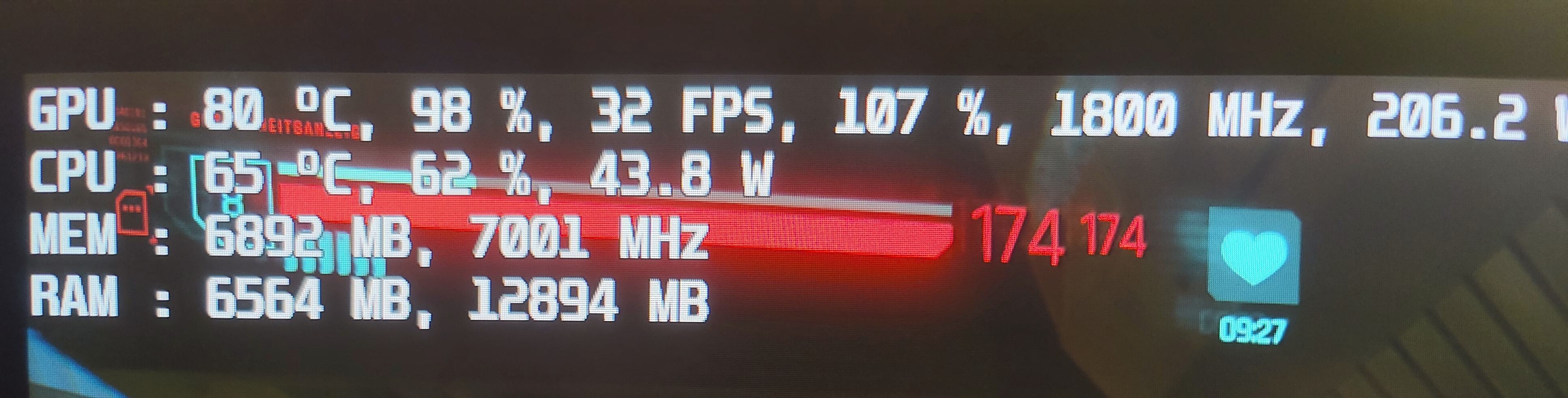

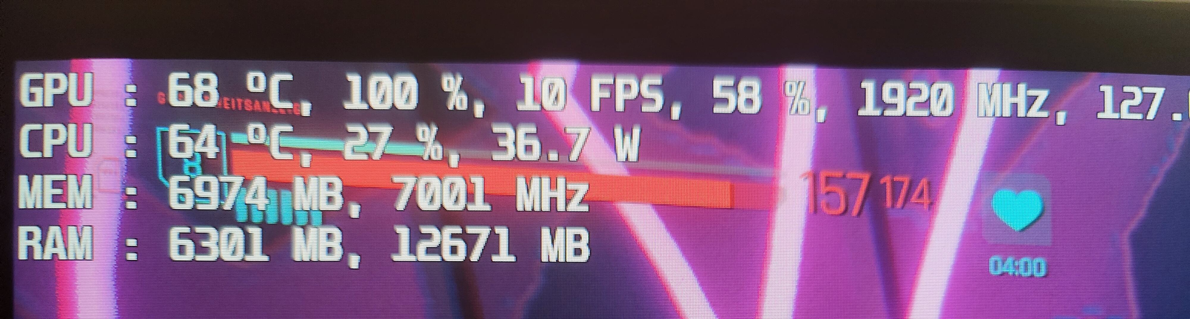

Nun wie gewünscht Foto ohne RT + DLSS
Und nun auf einmal wieder 10 FPS (auch RT+DLSS
Dein Fractal Design Define Nano S hat nur 28,77 Liter Volumen, da ist wenig Platz.

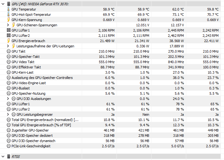

10 FPS mit RT+DLSS sind extrem wenig, kein Wunder das es Ruckelt.
Welche Bildschirm Auflösung 2560x1440?

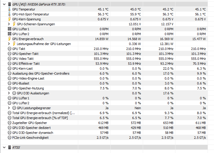

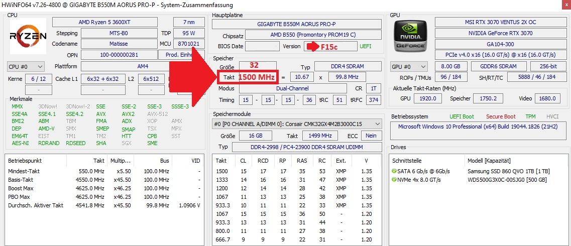

Wahrscheinlich läuft dein Ram immer noch auf 2133 MHz und fTPM ist aktiviert.
Oder hast du den Ram takt auf 3000 MHz per XMP Profil eingestellt und fTPM deaktiviert?
Hast du das aktuelle Mainboard Bios F15c installiert?
Das sollte dann in HWiNFO64 so wie auf dem Bild unten aussehen, gut möglich das der Ram takt einige MHz niedriger ausfällt z.B. 1497 Mhz.
Und GPU in beiden Fällen auf 100%. Dreh die Einstellungen runter, die GPU ist offensichtlich zu schwach für das was du eingestellt hast. Unter 30fps ohne RT und DLSS ist ja schon kriminell wenig. Ist das was unter "MEM" steht die Vram auslastung? Da bist du auch schon sehr nahe an den 8gb der Karte dran... Eventuell geht dir schlicht der Vram aus bzw. läuft voll? Dann wären die Ruckler kein Wunder...
Ich vermute du erwartest von der Karte schlicht zuviel... Geh mal mit den Grafiksettings runter und lass RT aus.

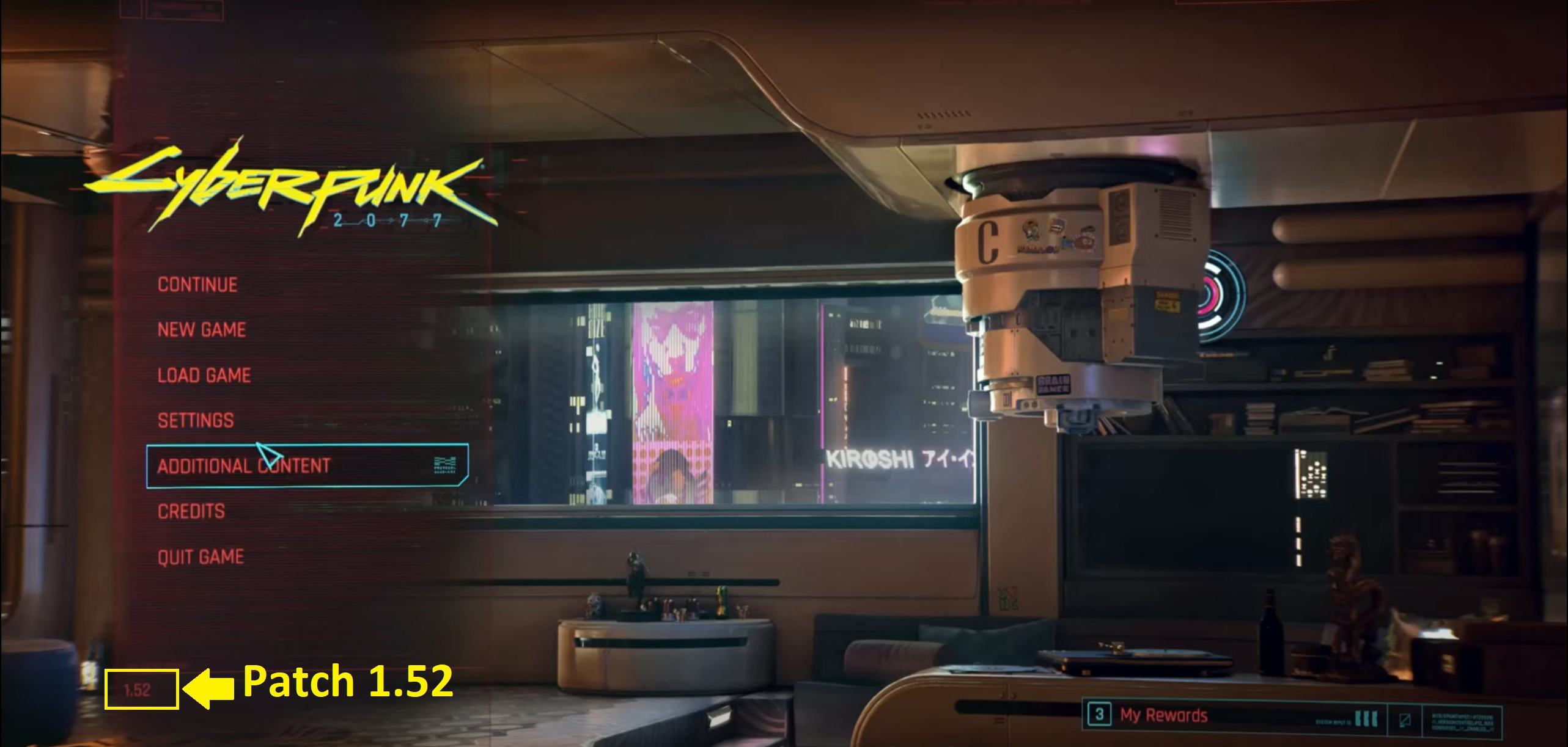

Hat dir der PC Verkäufer eine Originale Cyberpunk 2077 Version mit aktuellem Patch 1.52 installiert, oder eine gecrackte Version ohne aktuellen Patch 1.52?
Wenn es so gelaufen ist wie mit der angeblichen Windows 11 Pro Version, dann hast du jetzt eine gecrackte Cyberpunk 2077 Version mit altem Patch 1.02 installiert.
Dann sind solche Probleme normal.

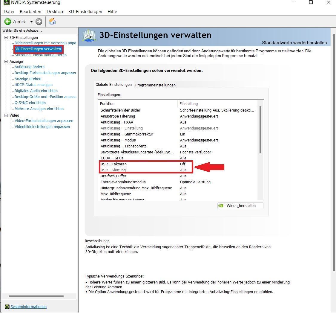

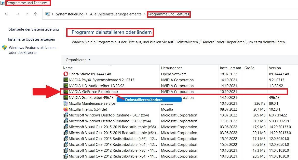

Außerdem würde ich Nvidia GeForce Experience deinstallieren und DSR ausschalten wie in meinem Post 11 in meinem Edit erwähnt.

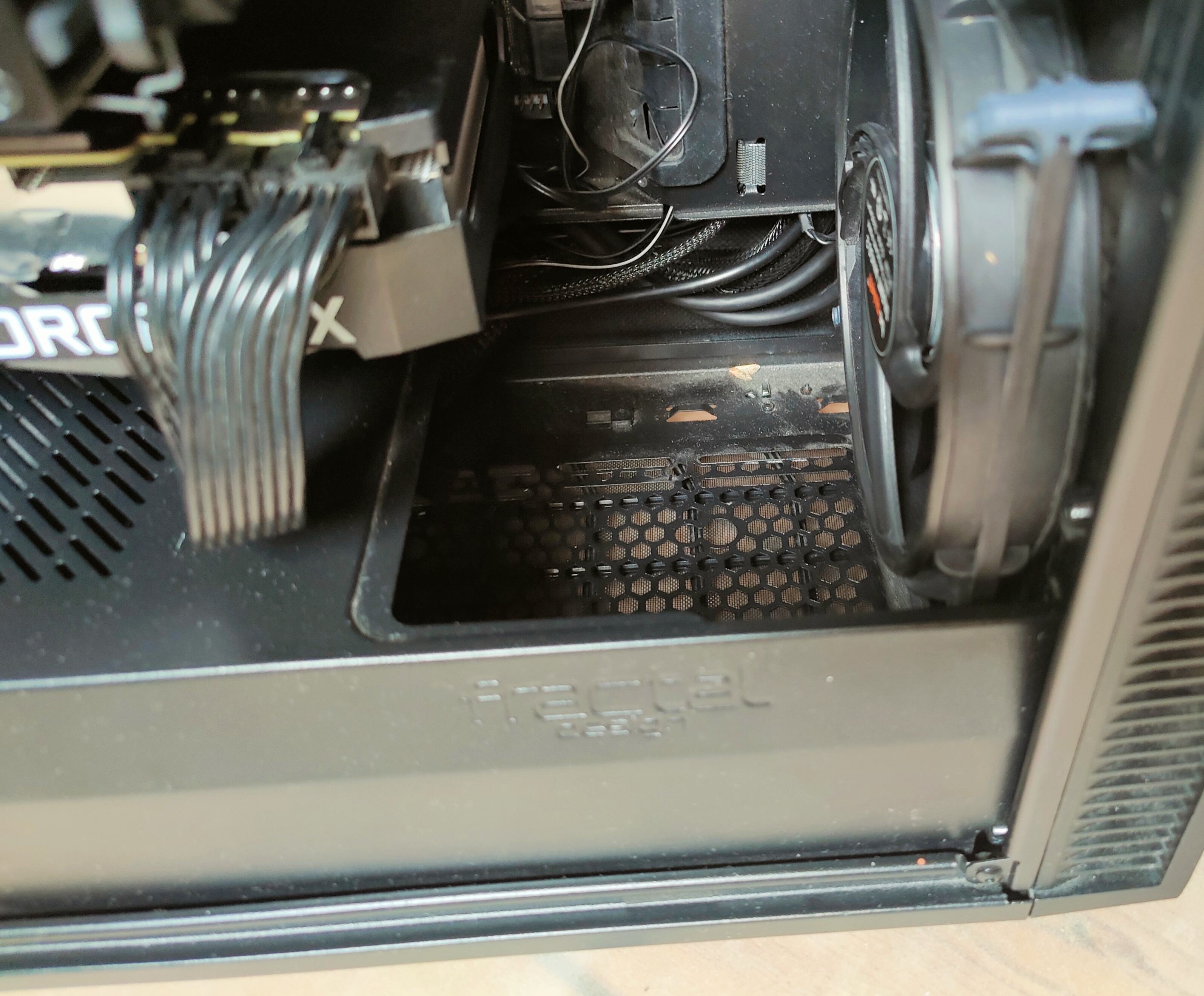

Bzgl Hitze und Lüftung im Gehäuse habe ich Fragen :
Der Brutkasten
Bisher sind 2 Silent Wings (140) vorn und hinten der 120 Stocklüfter von Fractal (etwas hörbar).
Den 120 will auch mit Silent Wings ersetzt.
Der Boden des Nano S ist auch offen. Dort sitzt das NT in separatem Abteil (wozu das Fractal?).
Unten rechts ist eine Öffnung in das Abteil.
Lohnt es sich dort auch noch einen Lüfter einzubauen?
Ich weiß nicht wie die "Strömungsrichtung" der GPU ist...
Nein, auf gar keinen Fall das würde die Luft Strömung behindern.

Es ist die offiziell gekaufte Version von CP2077, nehme an, dass das dann 1.52 ist.
Die Patch Version kannst du im Cyberpunk 2077 Menü sehen, so wie im Bild unten.

Q-Flash (Plus) läuft nicht in Windows, in Windows kannst du das Gigabyte @ Bios Tool verwenden (Anleitung Bild unten).
Ich würde das update per Q-flash Plus nur machen wenn der Bios flash in Windows 10 fehlschlägt und das Mainboard tot ist.
Dann kannst du mit Q-Flash Plus das Mainboard Bios auch komplett ohne PC Hardware nur mit Netzteil und USB Stick im FAT32 Format installieren.
Einfach das Bios in Windows per Gigabyte @ Bios Tool installieren.
Oder Q-Flash (Taste F8 im Bios drücken) im Bios verwenden, dafür vorher das Bios File entpacken (nicht umbenennen) und auf den USB Stick im FAT32 Format kopieren.
Das in gigabyte.bin umbenannte Bios File lässt du auf dem USB Stick, dann kannst du direkt Q-flash Plus verwenden falls das Mainboard nach dem Bios Flashen tot ist.
@ BIOS Tool Download: https://download.gigabyte.com/FileL...1203.1.zip?v=344c39cb47f04441786dd08022c73806
@ BIOS Tool Anleitung: https://www.gigabyte.com/FileUpload/Global/WebPage/20/images/utiltiy_atbios_uefi.pdf
Warnung das Mainboard startet möglicherweise beim Bios installieren mehrfach neu, auf gar keinen Fall den PC beim Mainboard Neustart abschalten.
Moin,
also erst mit @BIOS probieren, Backup ist dann Q-Flash Plus (umbenannte Datei).
Gut, der Link von dir zum Download des @BIOS funktioniert leider nicht.
Hab gesucht und finde einige Varianten (für unterschiedliche Chipsets):
Welches @BIOS lade ich mir runter?
Toll wäre ein Link, hier will ich definitiv nix falsch machen!
Gut, der Link von dir zum Download des @ BIOS funktioniert leider nicht...Toll wäre ein Link, hier will ich definitiv nix falsch machen!
Hab den link aus meinem Post 32 kopiert, hab nicht gesehen das der Link vom Forum gekürzt wurde und damit unbrauchbar ist.
Der Link ist von hier (sechste von oben ist @ BIOS) : https://www.gigabyte.com/Motherboard/B550M-AORUS-PRO-P-rev-10/support#support-dl-utility
Edit:
@daniel_p Du musst wahrscheinlich das APP Center (vierter Download von oben) zuerst installieren, damit @ Bios funktioniert.
(y)Biosupdate mit @BIOS hat perfekt funktioniert!
Tausend Dank PCFreak69
XMP im Bios aktiviert.
Ram läuft mit 1499Hz also passt.
Das tat er allerdings auch schon vor dem Biosupdate.
hier GPU vor dem Spielen
und nach dem Spielen
nach meinem Verständnis so weit ok.
Meist gab es ~40+ FPS
bei hohen Details, RT Ultra und DLSS performance
Leider teilweise auch Drops bis hin zu 19 FPS.
Kann ich noch Frames gewinnen?
Ram übertakten?
mehr / schnelleren RAM?
5600x anstatt des 3600xt?
RT ultra runter, das frisst performance für nix. Allgemein an den Einstellungen mal noch bisschen schrauben, einzelne Optionen durchtesten wie es sich auswirkt und ob das Bild für dich dann so in Ordnung ist.

Ok, werde RT reduzieren und mal schauen bzgl der diversen Einstellungen Details.
So wie ich das mitbekommen habe war der GPU meist kurz vor oder am Limit. CPU weit vom Limit entfernt.
3600vt bleibt also.

Wärmeentwicklung ist schon heftig wenn GPU am Limit läuft. Überlege ob ein größeres Gehäuse (also größeres Volumen und mehr Lüfter) da helfen würden.
Am Anfang hat ein Lüfter der GPU geklingelt, mittlerweile zum Glück kaum noch, doch irgendwie hörbar sind die Lüfter der GPU definitiv.
Die mit Lüfter zB von Amazon zu ersetzen?
Bin da skeptisch, das sind ja Nachbauten afaiu.
oder
natürlich werden die hörbar sein, ich denke die laufen auch auf min 70% bei 81C. Solange sie funktionieren, würde ich da gar nix machen. Du kannst ja mal mit afterburner schauen, ob du sie etwas regeln kannst, damit sie nicht mehr so prominent hörbar sind. Viel Luft (lul) wirst du da aber nicht haben.
Nachbauten sind das vermutlich keine sondern einfach Einzellüfter aus der gleichen Fabrik. Auf dem Elektromarkt in Shenzhen findet man sowas an jeder Ecke.
Was natürlich helfen würde was die temps angeht, wäre ein case mit airflow. Irgendwas mit viel mesh und wenig Glas/Blech. Die Lüfter können auch nur Luft schaufeln, wenn sie welche kriegen.
Tja, hatte einen ganz leisen Rechner gewollt. Viel Mesh und wenig Blech ist doch weniger leise, oder kann dann dank der leichteren Luftzirkulation die Lüfterdrehzahl stark reduziert werden?
letzteres + größere Lüfter = mehr Luft bei weniger Drehzahl = leiser.
Blechkästen haben noch funktioniert, als man die Teile größtenteils noch passiv kühlen konnte. Wenn du heutzutage wirklich "silent" willst, brauchst du viel airflow, große Kühler und am oberen Ende gehts nicht über Wasser.
