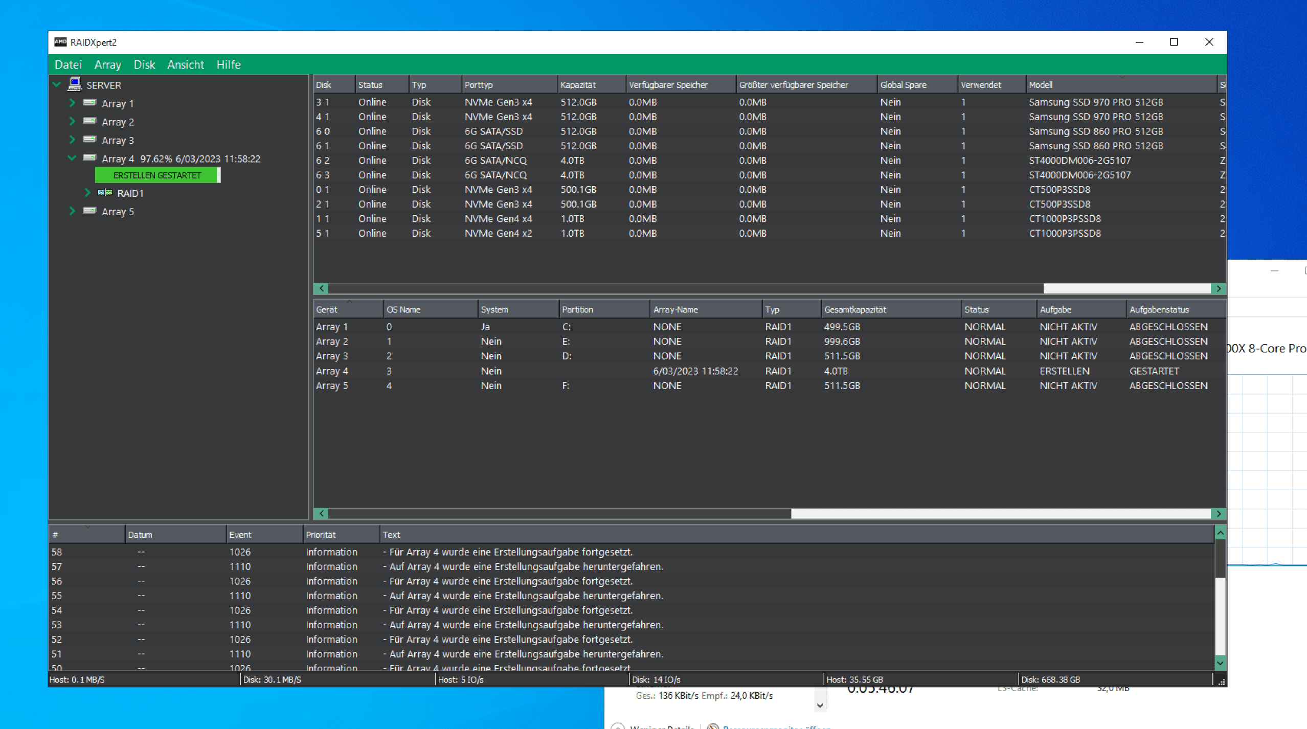

Habe hier einen kleinen Test Server im Einsatz.
Bestehend aus
MSI Tomahawk B650
AMD7700X
64GB RAM
4 Port NVME Erweiterungskarte
mehrere NVME und SATA Platten jeweils im Raid1
Das Problem ist, der Server läuft tagsüber stabil.
Immer Abends so ab 18:00 - 19:00 habe ich mehrere BSOD
KernelPower, anfangs auch die storport.sys, im Moment zwar Dumps aber ich kann sie keinem Fehler wirklich zuordnen.
Warum aber läuft er tagsüber?
Netzteil habe ich bereits getauscht, Temp ist im grünen Bereich.
Hat jemand eine Idee?

Nein die System SSD ist auf der ADDON Karte.
Meinst Du ich sollte mal tauschen?
Das wäre natürlich eine Idee.
Aber warum nichts tagsüber? Wo ja auch "Last" auf dem System ist??

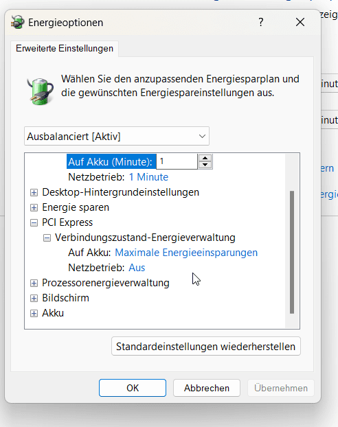

Du mussst in Bios die Stromsparmechanismen ausschalten für die PCIe Slots.
Probiere zuerst unter Windows und wenn nichts hilft, schau mal ob unter Bios was gibt.
Ich vermute, dass die Addon Karte schlecht von Windows auf Stromsparmechanismen verwaltet wird.
Moin,
das mit dem PCIExpress hatte ich gestern Mittag schon gefunden und ausgeschaltet.
Er ist jetzt durchgelaufen bis heute morgen 6:10 dann zweimal neu gestartet seit dem läuft er wieder...
Ein Mysterium, ich schau nachher noch im Bios, bzw überlege die beiden System SSD aufs Board umzustecken.
